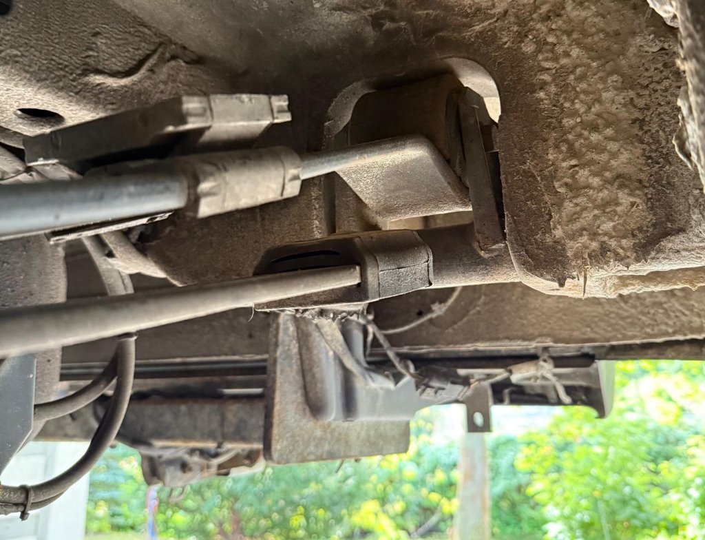

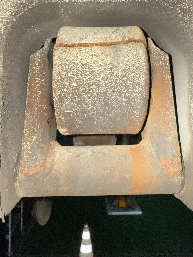

Zufällig sah ich, daß die linke Blattfeder DC/A906 320 0406/Z001 0003 meines 324 Bj. 2007 mit 169tkm (augensichtlich schon länger) gebrochen war/ist, was ich selbst bisher noch gar nicht beim Fahren bemerkt hatte. Lediglich ein blechernes Klappern hatten wir noch nicht lokalisiert.

Da hast du bisher Glück gehabt, dass du nicht mal über eine donnernde Bodenwelle geschossen bist. Dir hätte es glatt die Achse unterm Auto herausziehen können.
Üblicherweise brechen Federn gern in der Mitte am Herzbolzen. Bei zweilagigen hält die verbliebene Lage und die beiden Briden dann noch das Auto, ohne dass das zu sehen ist, bei einlagigen kanns passieren, dass der Karren dann auf der Seite absackt.

Die zweite Lage drückt aber "bloß" auf die erste ./. ist nicht mit dem Auge verbunden ⁉️

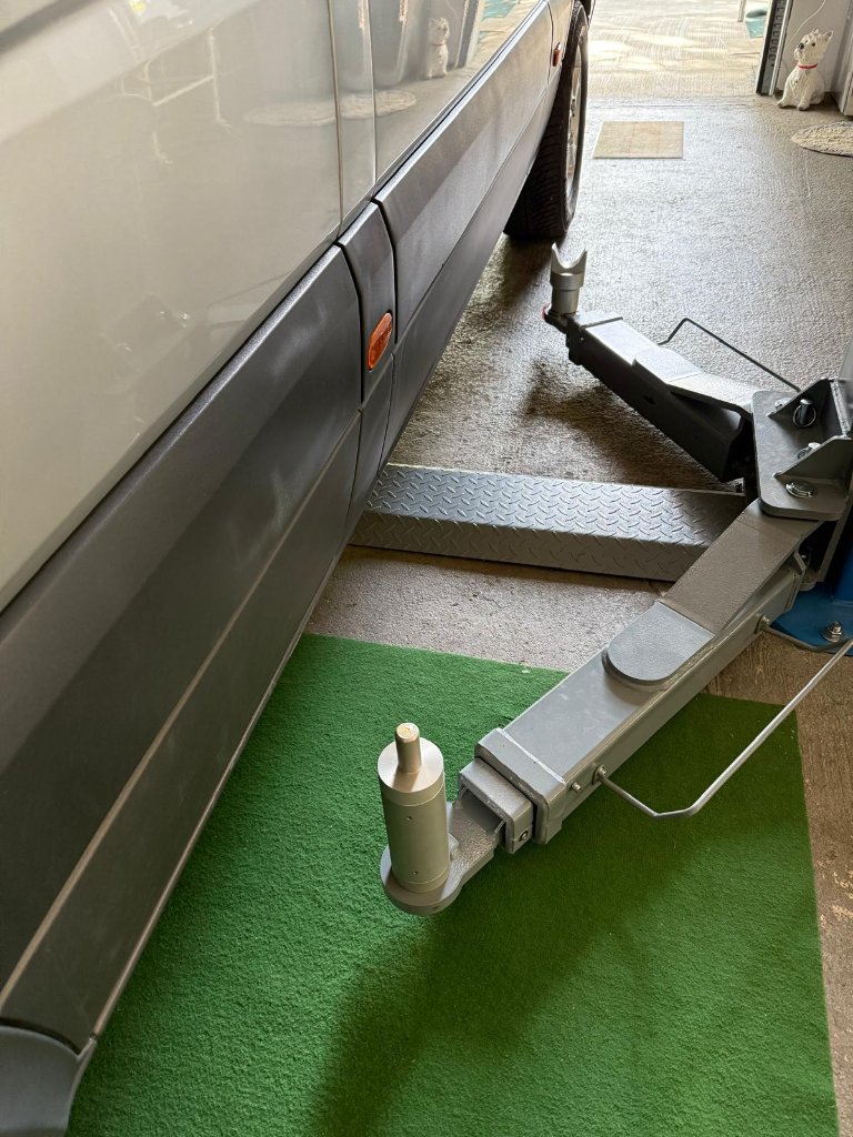

Hallo Rosi, was hast du da vor dem Stoßdämpfer verbaut?

Das ist der Adapter zur Hebebühne (auch wenn ich nicht Rosi bin) :D

rlorz hat geschrieben: 15 Sep 2025 11:24 Hallo Rosi, was hast du da vor dem Stoßdämpfer verbaut?
