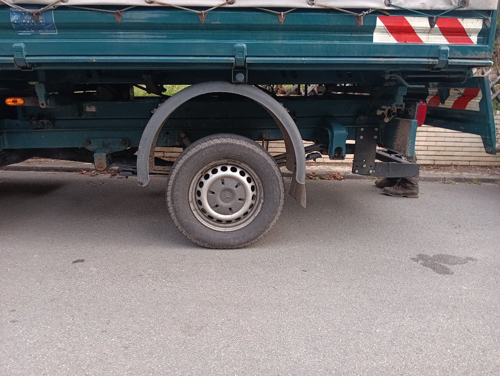

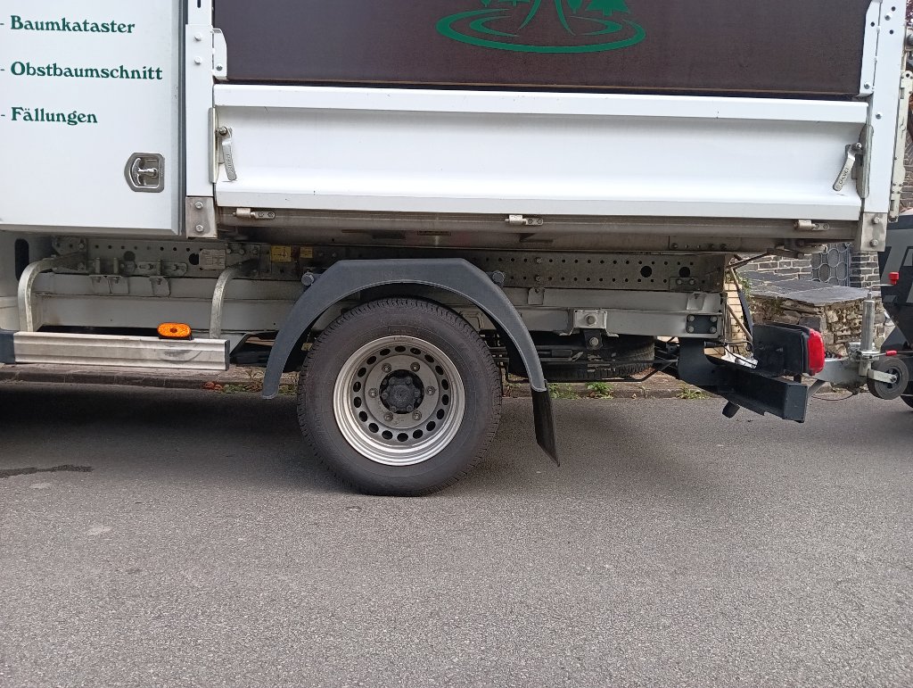

....wir haben mal verglichen:
hier der 3 Tonner des Kollegen mit verstärkten Federn - Fahrzeug leer:
Hier der 5 Tonner mit den originalen Federn - Fahrzeug auch leer .... hängt nur der Häcksler hinten auf der Kupplung:
Quasi gerade ohne jeglich Zuladung ..... Leergewicht laut Schein 2,8 to + ca. 200 kg für den restlichen Aufbau.
Hat niemand sowas schonmal gemacht?
Danke und Gruß Eck

Ich glaube die Konstruktion unter der Pritsche ist bei deinem deutlich niedriger als beim originalen Blauen . Das macht optisch auch schon einiges. Aber ja deine Feder ist definitiv grader. Deine " leere " Pritsche hat aber doch noch Wände oder?

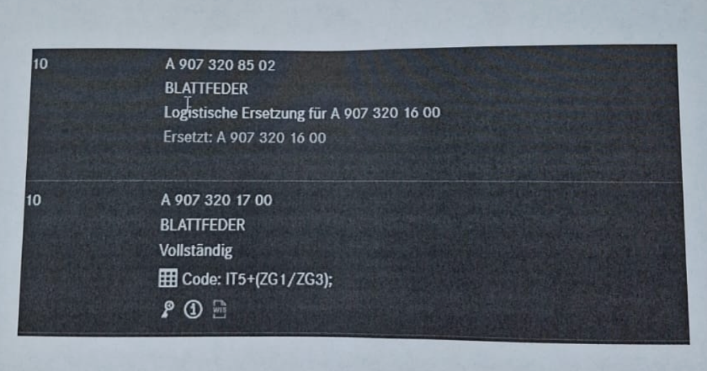

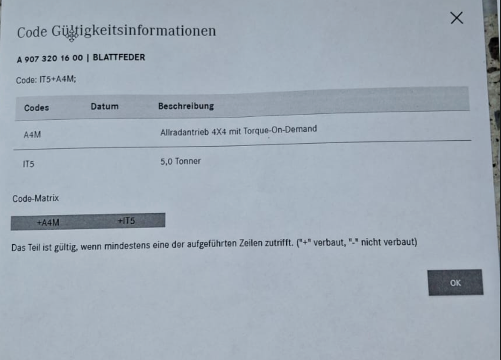

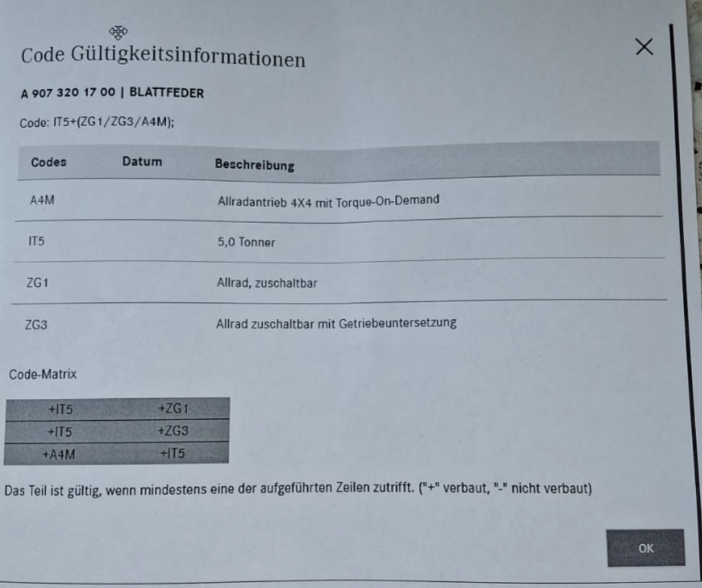

Die hab ich mir mal raussuchen lassen.
