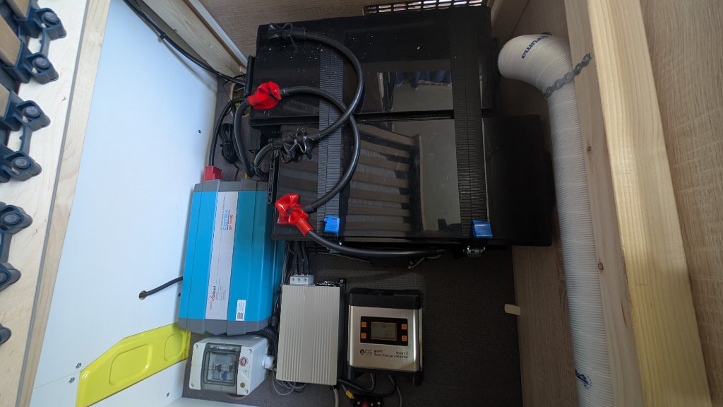

Eine 2. Lichtmaschine is in dem Fall eigentlich nicht notwendig,wenn du den Ladestrom ein wenig weiter unten Ansetzt.Wir haben 600 Ah Akkus(2x300) für den Netzunabhängigen Betrieb einer Standklima an Bord. Geladen wird das Ganze über einen Votronic Ladebooster mit 80A von der Originalen Lichtmaschine, Angeschlossen über die Zusätzlichen Schraubverbindungen am Sicherungsträger der Zusatzbatterie vorne im Motorraum
Zusätzlich ist zwar noch eine Solaranlage verbaut,deren Leistung ist aber zum Reinen Laden der Akkus kaum der Rede wert
Bild selbstverständlich von mir:)

Re: Zusatzgenerator zum Laden großer Lithium-Batterien (400 Ah +) Erfahrungen,
Amperestunden hat deine Lima hoffentlich gar keine. Oder musst du jedes mal eine neue kaufen, wenn die alte Lichtmaschine leer ist?
Mit nur 80A Ladestrom eine 600Ah Batterie aufzuladen, ist halt eine super zähe Geschichte - selbst unter der Annahme, dass der Ladebooster die 80A wirklich dauerhaft und bei jedem Wetter schaft (tut er in der Regel nicht). In der Realität wirst du für einen typischen 50%-Ladehub locker 6 Fahrstunden brauchen.MANTGE98 hat geschrieben: 13 Feb 2026 11:10 Eine 2. Lichtmaschine is in dem Fall eigentlich nicht notwendig,wenn du den Ladestrom ein wenig weiter unten Ansetzt.Wir haben 600 Ah Akkus(2x300) für den Netzunabhängigen Betrieb einer Standklima an Bord. Geladen wird das Ganze über einen Votronic Ladebooster mit 80A von der Originalen Lichtmaschine
Meine 280Ah@24V haben u.A. auch den Zweck, eine Klimaanlage zu betreiben und nach einer warmen und feuchten Nacht am Mittelmeer fehlen davon auch ca. die Hälfte, ebenso nach einem bewölkten Homeoffice-Tag. Ich habe meine zweite Lima erst kurz vor dem Winter fertig bekommen, wirkliche Praxiserfahrungen fehlen daher noch. Aber bei 120A Ladestrom @28V geht das schon ganz anders vorwärts (3kW vs 1kW Ladeleistung mit 80A Booster). Zu klären wäre weiterhin, was VW so an Vorsetllungen zur dauerhaften Stromentnahme durch den Aufbau hat - Mercedes gibt in der ARL nur die Hälfte davon frei.

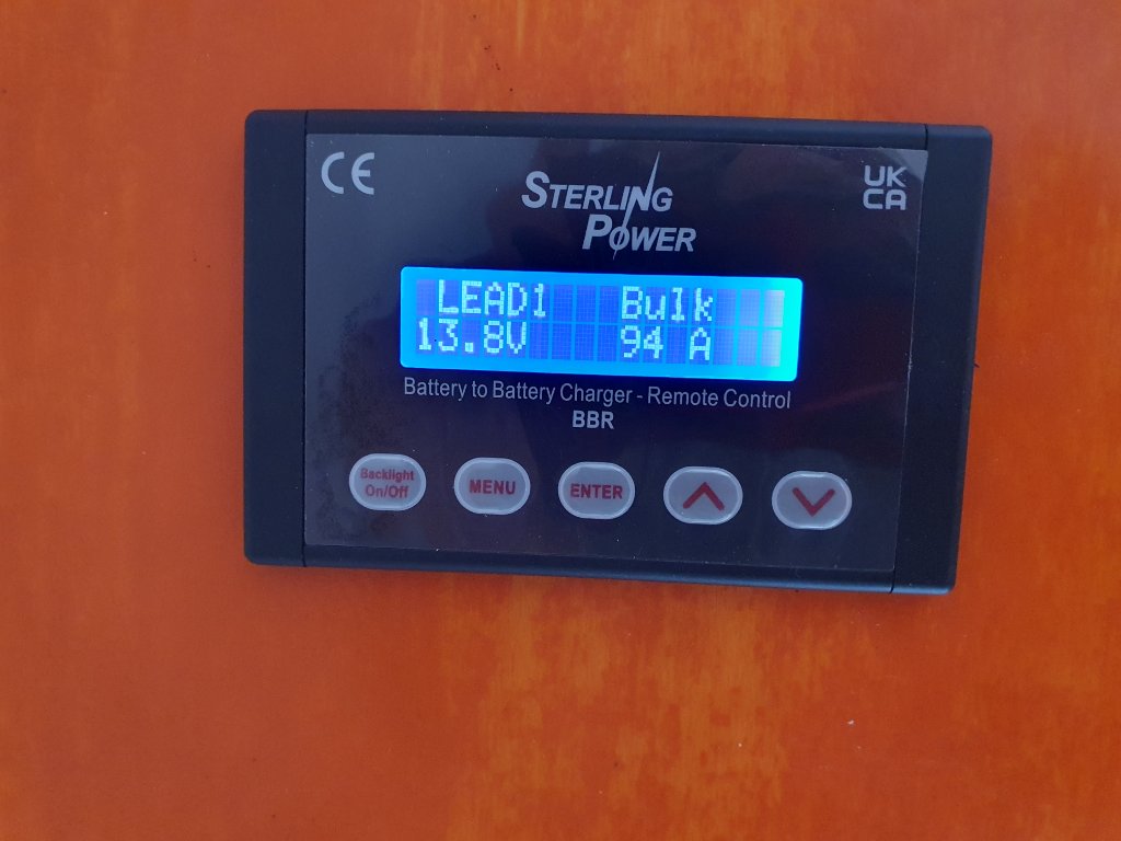

Tatsächlich ja,is aber speziell in meinem Fall kein Problem,da ich kein Wohnmobil im Klassischen Sinne hab sondern ein Begleitfahrzeug, also sind mal eben 6-9 Stunden Fahrt am Tag locker drinfarnham hat geschrieben: 14 Feb 2026 07:00
Hat halt den Vorteil,das keine Riesigen Ströme über die Kabel laufen und Laderegler,Akkus und Lima nicht ständig an der Grenze laufen.
Während der Fahrt kann ich's nicht Prüfen,weil die Anzeige nicht im Sichtbereich ist,aber im Stand schafft er seine 81A, mit Nebenverbrauchern,dazu muss ich aber erwähnen Verbaut ist die Verstärkte Lichtmaschine mit 250 Ampere
Was VW bzw MAN als maximale Dauerlast freigibt weiß ich leider nicht,wir bekommen die Fahrzeuge bereits Fertig.Da aber die Firma die die Fahrzeuge Aus/Umbaut bei VW Integrated Partner ist,denke ich mal die wissen was sie tun,und vielleicht deswegen die Begrenzung auf 80 Ampere?
