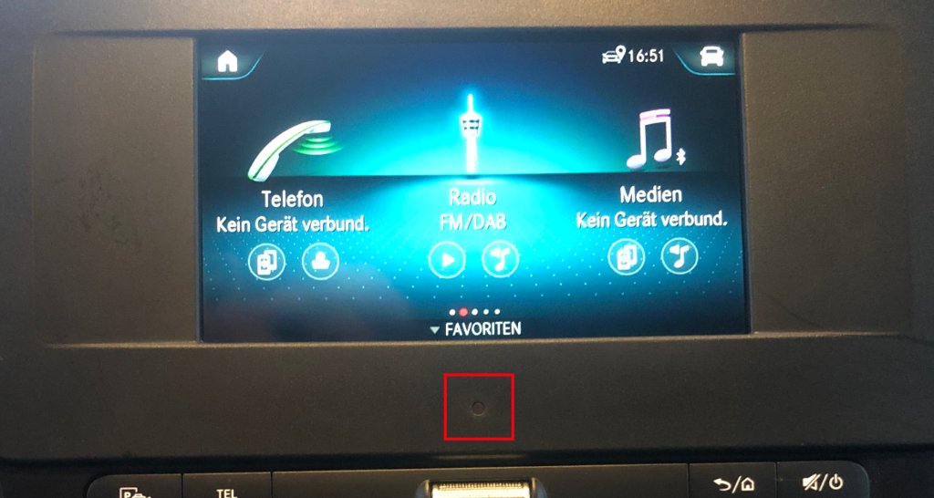

Das MBUX hat einen Helligkeitssensor direkt unterhalb des Displays.
Ich glaube dieser hat Einfluss auf Displayhelligkeit des Kombiinstruments.
Im Test wirkt es zumindest so, dass sich das Display etwas abdunkelt.
Interessanterweise scheint das MBUX selbst die Daten des Lichtsensors der Frontscheibe zu nutzen.

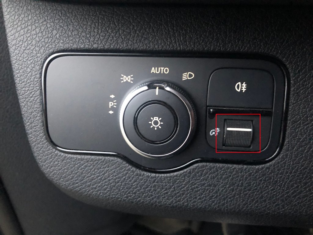

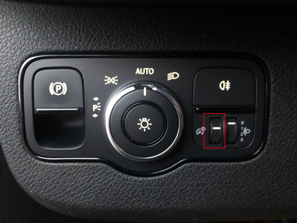

Ansonsten kannst du die Helligkeit des Kombiinstruments (inkl. des Displays) am Lichtschalter einstellen.
(Variante 1 - Halogenscheinwerfer, Variante 2 - LED Scheinwerfer)
Stell die Helligkeit dauerhaft auf ganz hell.
Ansonsten glaube ich nicht, dass man einen Einfluss darauf hat.
Im Zweifel Lichtsensor (am MBUX) abkleben.
