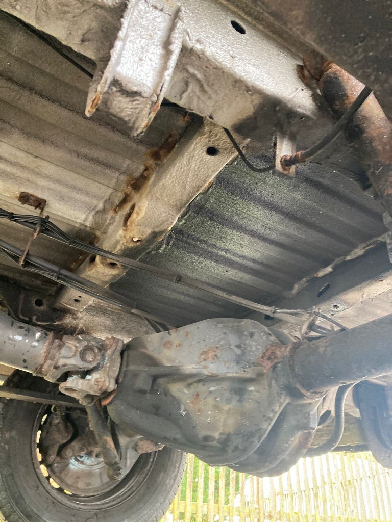

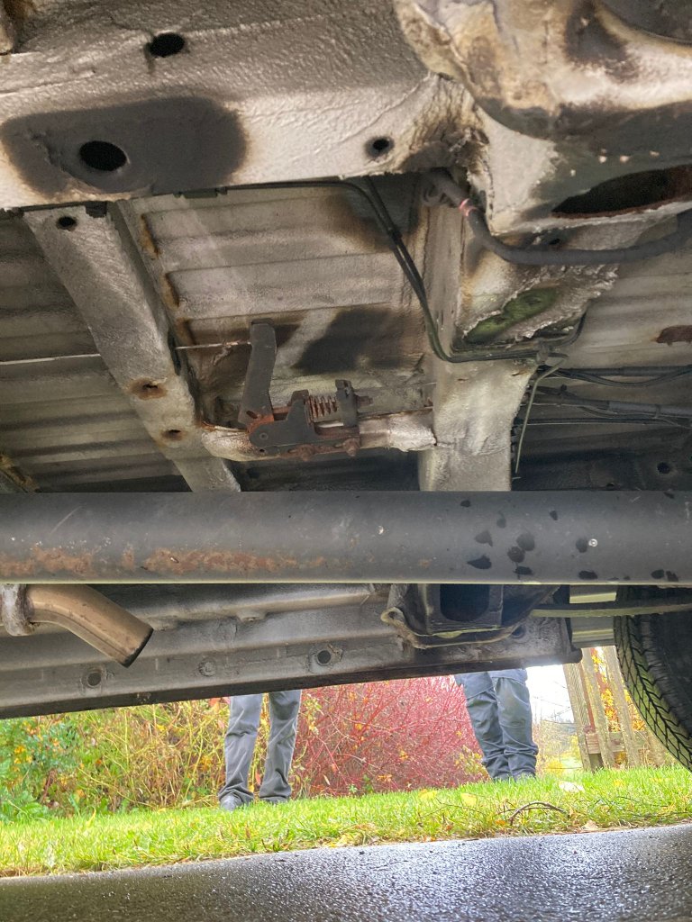

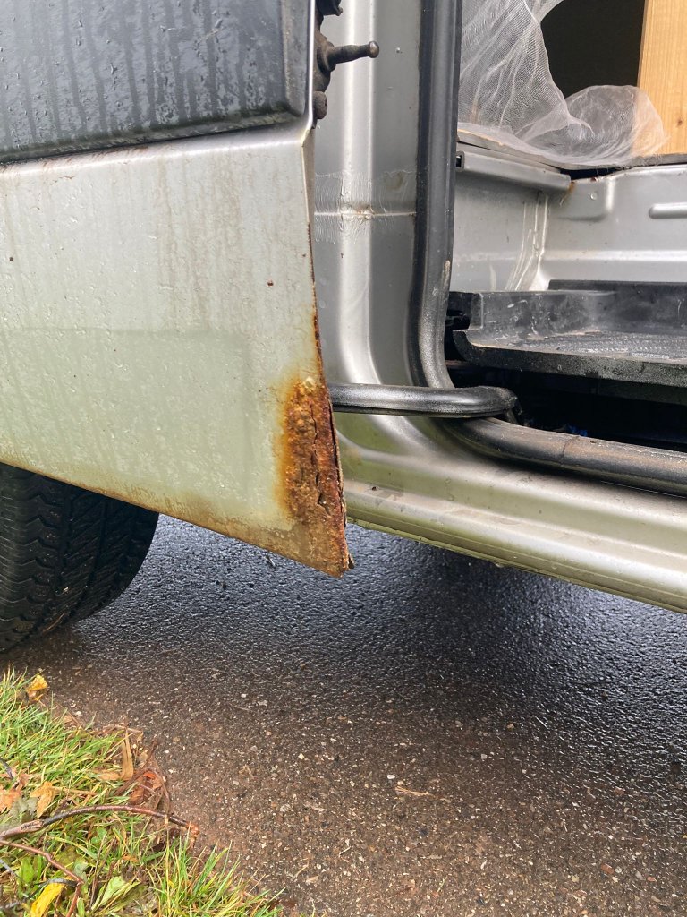

Hallo:)
ich bin neu im Sprinter Game und würde mir gerne einen Sprinter kaufen und diesen dann ausbauen sowie Vollzeit darin Leben. Hauptsächlich suche ich gerade bei Kleinanzeigen nach einem Sprinter und habe mir schon welche angeschaut. Nun habe ich mir gestern einen angeschaut von dem ich sehr Überzeugt bin und ich gerne Kaufen wollen würde. jetzt Stellt sich die Frage ob ich damit einen guten Deal mache. Es handelt sich um einen Sprinter aus dem Baujahr 2010 und das Modell 313 CDI, welcher eine Laufleistung von 174.000 km hinter sich hat. Der Sprinter wurde immer Check Heft gepflegt bei Mercedes und der Motor war gut in Schuss sowie ich auf der kurzen Probefahrt entnommen habe. Auch der Innenraum machte einen sehr gepflegten Eindruck. Leider war aber die Seitentür ziemlich Verrostet und auch die rechte Hecktür geschweißt. Ebenfalls war unten am Rahmen leicht Rost zu erkennen, meines Erachtens nur Oberflächenrost zu sehen und kein Tiefgreifender Rost. Der Rest an der Karosserie sah aber sehr gut aus. Ist der Preis von 9.000 Euro gerechtfertigt? Und wie schlimm sieht der Unterboden aus?
Ich würde mich sehr über eine Antwort freuen:)

Andersherum gefragt: hältst du die 9.000 Euro für angemessen?
Hast du selber Mittel und Fähigkeiten, die angesprochenen Teile instandzusetzen?
Die Hecktür scheint ja schäbig geschweißt zu sein, rostet bereits erneut, das Türblatt rostet nicht nur, es fällt auseinander und das sind ja nur die Teile, die du siehst.
Weil du Armaflex ansprichst: soll das ein Womo werden?

Re: Sprinter Kaufen bei Kleinanzeigen
Wie bereits Dennis geschrieben hat, siehst du ja nur offensichtliche Rostschäden. Ich vermute der hat noch ein paar Problemstellen mehr ...
Wenn du den kaufst, befürchte ich, dass du mehr unterm Auto liegst aus im Auto.
Ich würde den nicht kaufen.

Danke für die Rückmeldungen.
ehrlich gesagt kann ich es auch schlecht bewerten. Dachte da an 8.000 Euro was ich für einen fairen Deal halte. Aber der Rost hat mir ein wenig sorgen gemacht, ich denke Türen bekommt man hin aber Unterboden kenne ich mich absolut nicht aus. Sind an der Karossrie auch nur diese Stellen die Rosten. Ich würde sagen ich bin Handwerklich begabt aber mehr auch nicht.
Freue mich über weitere Antworten.
Wenn Türen so aussehen, dann ist der Rest typischerweise noch viel schlechter. Die wirklich schlechten Stellen liegen beim Sprinter oft versteckt (hinter den Zierleisten, unter den Plastik Verkleidungen im Einstieg und der Tür, hinten im Radlauf).
Wenn du aufwendig zum Womo umbauen willst würde ich was besseres suchen. Auch der TÜV motzt irgendwann, wenn es zu rostig wird an den Anbauteilen
LG
LG
Türen sind schnell getauscht aber wenn Du sonst nichts selber machen kannst, dann würde ich das lassen...
Da ist bestimmt noch mehr
das Ding ist doch mürbe. Den müßtest Du komplett auseinanderreißen, um weiterer Materialzersetzung vorzubeugen.
Bei Deinem Budjet würde ich bei mobile nach Womos schauen. Dort findet man bis 12 tsd € und 150tsd km quasi wohnfertige Fahrzeuge - wenn auch nicht unbedingt Sprinter.
Düdo, Vario bzw T1 Modelle sowie "ab Werk Womos". Kommt natürlich darauf an wie (un)auffällig und mit welchem Führerschein Du unterwegs bist / sein möchtest.
Als Vollzeit Wohnraum würde ich da wirklich eher auf den Vario gehen.
Moin David,
herzlich willkommen.
Nach über 40 Jahren weiß ich dass Rost ist wie ein Eisberg. "Man sieht nur ein siebtel"
Klar ist die Kiste jetzt kein Kernschrott, aber als jemand der alles, was irgendmöglich ist, selber macht, weiß ich was Dich zukommt.
Türen kann man tauschen. Wenn sie nicht in der richtigen Farbe sind wird es beim Lacki teuer. Der macht das nicht mal eben für 50€.
Wenn ich mir die Bilder anschaue sieht es so aus, als ob da wirklich nur das Nötigste gemacht wurde und noch nichtmal besonders gut.
Der Ausbau wird dich noch genug Geld kosten. Auch das Werkzeug was man dafür braucht.
Wenn Du gerne bastelst ist das O.K. aber ich persönlich würde hier mit 6000,- ins Rennen gehen wenn ich sowas haben wollte.
Entweder der Verkäfer machts oder eben nicht.
Die Zeiten wo alle einen Camper bauen wollten sind ja nicht mehr. Daher sind die astronomischen Preise nicht mehr zu bekommen.
Ich würde weitersuchen und vielleicht findest Du ja einen der vom Zustand her besser ist. Aber Vorsicht bei den Selbstumbauten von Leuten die eigentlich keinen Nagel in die Wand bekommen.
Dann kannst Du anständig konservieren und Dich um den Umbau kümmern.
Beste Grüße aus Stuttgart.
Holgi
Holgi
Da fällt mir ein:
"Ich hab nicht so viel Geld, um mir billiges Zeug zu kaufen"
Wenn du dich mal in Ruhe hinsetzt und planst, was das Geldgrab an Kosten noch ungefähr für dich bereithält, kannst du dir für den zu erwartenden Betrag auch gleich "etwas Richtiges" kaufen.
Das heißt nicht dass an dem dann deutlich teureren Auto nichts zu tun sein wird, aber du hast ruhigere Nächte, wenn du nicht Unsummen für Überraschungseier ausgeben musst, die diese Möhre in der Zukunft noch für dich legen wird.
Dein braun/weißer Kandidat jedenfalls ist nach meinem Verständnis eher so bei 5000,- bis 6000,-. Der große Boom hat sich gelegt; im Herbst werden die Dinger eh etwas billiger und noch einen Winter überstehen die doppellagigen Spezialtüren des Edelrosters kaum
Übrigens gut, dass du die Frage gestellt hast und auch gleich Bilder mit dazugegeben hast. Oft ist es gut, ein...zwei Nächte darüber zu schlafen und sich noch eine Zweitmeinung einzuholen, als einen Schnellschuss zu machen, von dem du dich schlecht erholst.
Für mich sieht der Unterboden gar nicht mal schlecht aus. Und natürlich hat es seinen Charme , dass das Fahrzeug bei Mercedes-Benz scheckheftgepflegt ist.
Wenn’s stimmt.
Die Türen sehen für mich nach einem nicht richtig beseitigten Kratzer bzw. Unfall aus und daher durchgerostet. Türen würde ich austauschen und den Rest begutachten.
Grundsätzlich würde ich aber immer einen fertig ausgebauten kaufen, da der Ausbau richtig Kohle kostet. Da ist man meistens besser bedient einen fertig ausgebauten zu kaufen. zudem hat man den finanziellen Spielraum festgelegt und kommt nicht in die Situation während dem Ausbau zu merken, dass man Tausende und Tausende Euros teurer kommt und nicht mehr aufhören kann, weil man sonst nur halb fertig ist.
Grüsse Horst
Wenn’s stimmt.
