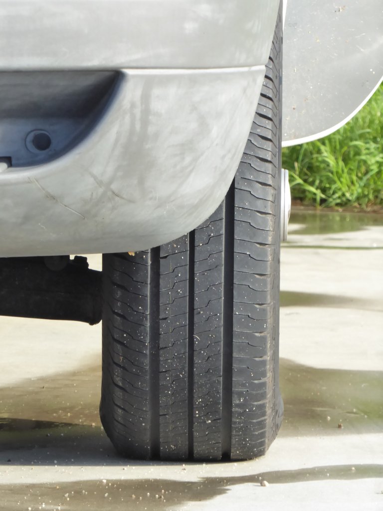

keine gute idee. damit wird das auto o-beinig da stehen und die ganzen work arounds um solche bastellösungen sind hier eigentlich schon oft genug durchgekaut worden.

Klar ist aber, dass eine stärkere Feder, je nach Gewicht auf der Vorderachse, den Fahrkomfort nicht unbedingt verbessern wird.
Der Sprinter verhält sich an der Vorderachse bei kleinen Kanten auf dem Asphalt ohnehin schon gruselig. Eine härtere Feder wird das nicht verbessern.
Vielleicht ist eine originale Feder mit stärkerer Kröpfung da günstiger. Evtl. hilft dir auch die GFK-Feder weiter.....
Letztendlich kommt es auf das tatsächliche Gewicht auf der Vorderachse an, wieviel Negativfederweg noch verbleibt und wie stark die originale Feder schon verschlissen ist.
Ohne genauere Infos über Achslast, welche Feder aktuell verbaut ist, und das Maß von Radmitte zur Radlaufunterkante kann es hier kaum zielführende Ratschläge geben.
Bis du aber mit den Vorderrädern in negativen Sturz kommst (der nicht einstellbar ist), braucht es aber einiges an effektiver Höhe mehr.
Ich fahre bei max. Vorderachslast die GFK-Feder mit Beilagen in den Querlenkern. Diese bringen 50 mm mehr (gemessen zum Radlauf vorne) und ich habe noch keine Probleme mit dem Sturz und keinen übermäßigen Reifenverschleiß an den Außenkanten.

Ich dachte der Federtausch Version +30mm würde letztlich nur die Vorderpartie des Fahrzeugs anheben, es ändert sich also auch
Federverhalten und Spur? Ist das denn legal bzw. muss ich das eintragen lassen?

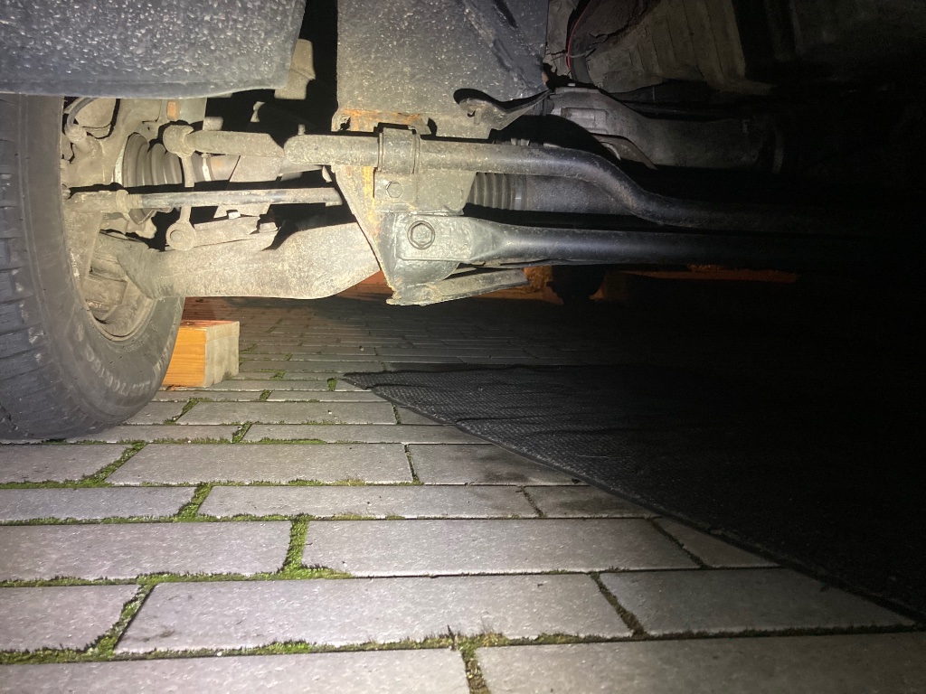

Letzte Wägung mit einer Schätzeisenwaage ergab mit Fahrer VL:906kg, VR:817kgpappa hat geschrieben: 01 Nov 2025 14:53 Letztendlich kommt es auf das tatsächliche Gewicht auf der Vorderachse an, wieviel Negativfederweg noch verbleibt und wie stark die originale Feder schon verschlissen ist.
Weitere Werte kann ich leider nicht erfahren, das Fahrzeug steht gerade in Spanien in der Werkstatt.

Wenn das Auto durch die Feder angehoben werden soll ändert sich im relevanten Bereich mindestestens der Sturz.

Die 30 mm mehr an Federweg kannst du auf unterschiedliche Art erreichen.
1. durch eine stärkere Feder.
Diese würde u.U. Sinn machen wenn die Vorderachslast ohnehin ausgereizt ist.
Damit wird auch Höhe generiert. Allerdings hat die stärkere Feder evtl. den Nachteil dass das Ansprechverhalten schlechter ist.
Es gibt für vorne 1- und 2-lagige Federn (ob er auch 3-lagige gibt weiß ich nicht) aus Stahl.
Die 2-lagige wird im Ansprechverhalten besser sein weil bei kleinen Stößen überwiegend nur 1 Federblatt arbeitet.
2. durch eine neue originale Feder. Diese behebt nur den altersbedingten Verschleiß der Originalfeder. Der Komfort bleibt weitgehend unverändert.
Höhe wird dadurch kaum gewonnen. Eher keine 30 mm. Ich vermute dass sich die Federn im Laufe der Zeit nicht um 30 mm setzen, weiß es aber nicht.
3. eine originale Feder mit mehr Sprengung. Diese Feder hat die gleichen Eigenschaften wie die normale, hat mehr Sprengung, d.h. sie ist an den Enden stärker gekröpft und bringt dadurch mehr Höhe. Ist vermutlich nur als Sonderanfertigung zu bekommen.
4. die GFK-Feder (einlagig) mit höherer Federrate.
Sollte einfach zu bestellen sein. Die GFK-Feder ist z.B. in meinem ehemaligen RTW eingebaut weil der auch viel Achslast vorne hat. Ob sie Höhe bringt weiß ich nicht.
Ihr Vorteil ist, dass sie im Vergleich zu Stahlfedern leicht ist.
Alles keine leichte Entscheidung.....
Montieren lassen sich alle Varianten. Und der Aufwand ist bei allen ähnlich. Die Gummilager um die ganze Feder rum gehören mit erneuert.
Auf jeden Fall wird die Rücknahme einer Feder mit Einbauspuren (die sich nicht vermeiden lassen) sicher sehr schwierig werden.

Guten Abend Berbisch,
Ich habe mir beim Blattfedershop ein Querblattfeder +30mm gekauft und eingebaut.
Bei der Gelegenheit sämtliche Gummiteile mit getauscht.
Das Federverhalten hat sich nicht geändert, allerdings eindeutig der Sturz.
Vor vielen Jahren habe ich 2 Grad Keile unterlegt da der Sturz außerhalb des Soll lag.
Diese habe ich beim Federtausch ausgebaut und der Sturz war in Ordnung.
Da ich vor ein paar Jahren auf Marquardt Dämpfer gewechselt hatte und diese vermutlich einen Tick länger waren hatte ich hier keine Probleme.
Eine Anfrage bei Marquardt im Vorfeld brachte als Antwort dass man sich nicht sicher war ob es reicht oder nicht, aber auf jeden Fall andere Dämpfer liefern kann falls nötig.
Der damalige Dämpfertausch brachte tatsächlich eine deutliche Verbesserung des Varverhaltens.
Zu GfK Federn kann ich nichts sagen, aber da hast Du ja auch schon klare Aussagen erhalten.

Hi bernbisch,
Ist die Feder mittlerweile eingebaut? Bzw auch die Frage an die GFK Fraktion:
In welchem Winkel stehen denn jetzt die Querlenker? Habt ihr vielleicht ein Bild davon? Ich habe auch 1,6t auf der Vorderachse, die Querlenker zeigen vielleicht 5-10 Grad nach unten, aber die Endlagendämpfer liegen schon fast auf. Habt ihr mehr Luft? Habe allerdings auch nen Allrad Gruß Florian
