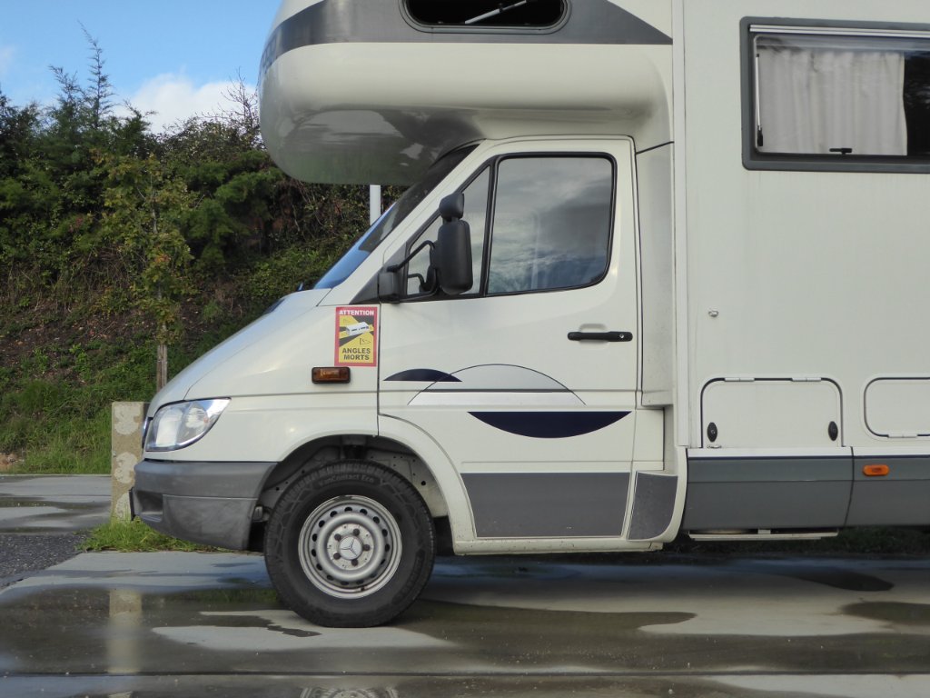

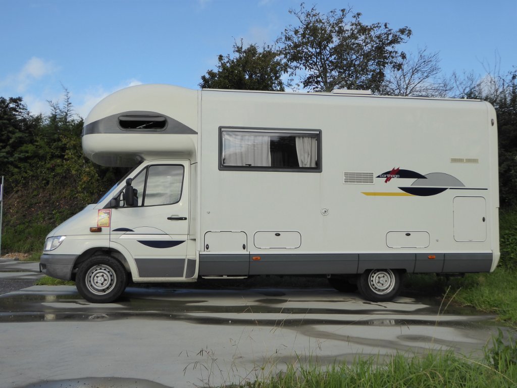

Die neue Feder ist nun eingebaut worden. Der Vorderwagen ist nun etwas höher aber keine 30mm,
ich denke etwa die Hälfte. Da ich vor dem Umbau keine Messung mehr machen konnte gibt es
keine exakten Werte. Als Ansatz mag man die Bilder heranziehen.

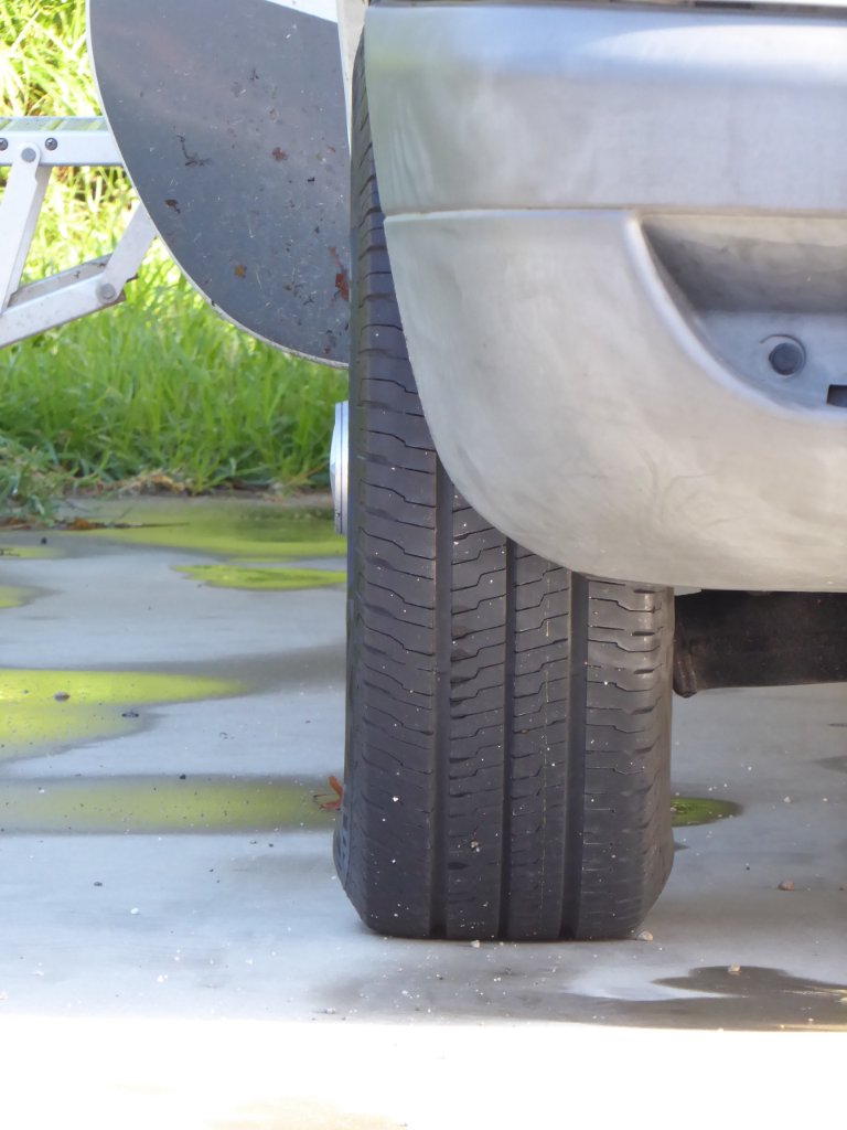

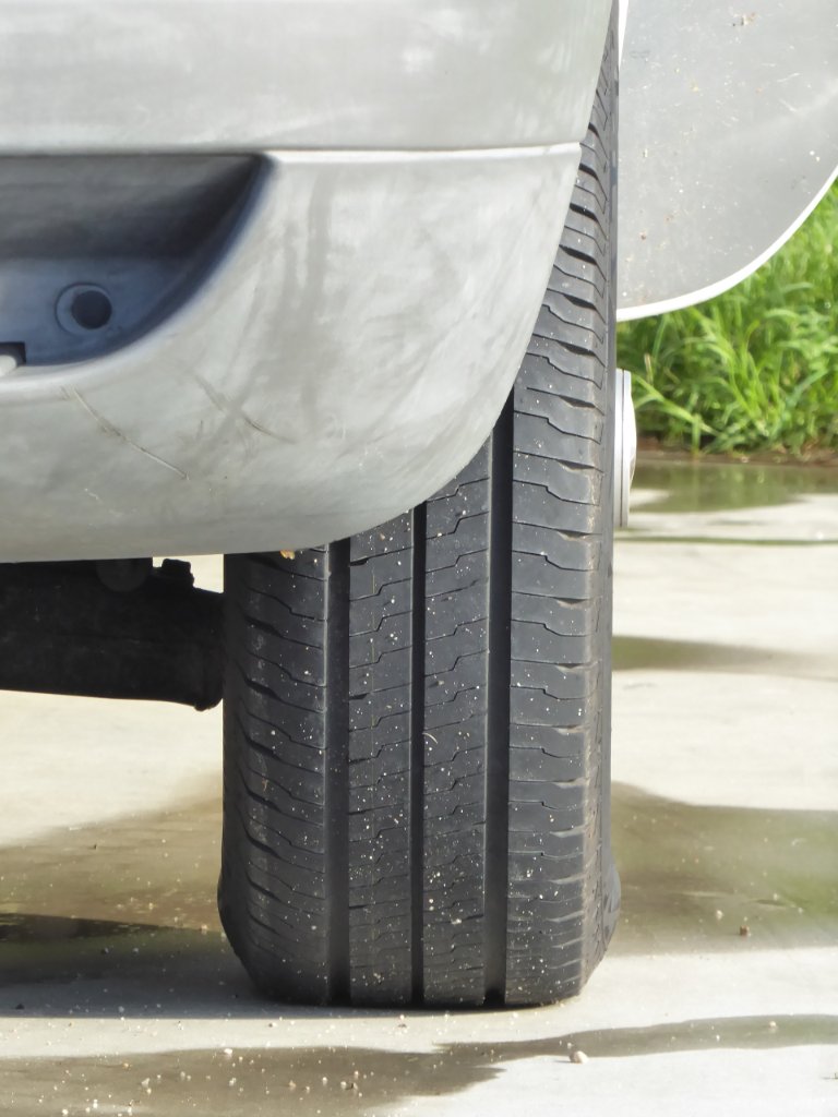

Der Sturz erscheint bei stehendem Fahrzeug leicht positiver als vorher was wohl auch zu dem
gefühlten Fahrverhalten passen würde. Mal sehen wie es dann nach eineiger Zeit mit dem Reifenabrieb
aussieht, dann kann man genaueres erklären.

Am Radhaus zu erkennen: Etwas höher
Seitenansicht mit neuer Feder
Sturz links (positiv gut zu erkennen)
Surz<br />Sturz rechts
Surz
Sturz rechts
Seitenansicht mit alter Feder

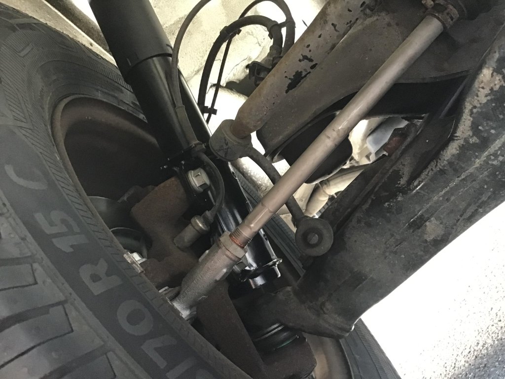

Flodrum hat geschrieben: 13 Nov 2025 20:42 Hi bernbisch,
Ist die Feder mittlerweile eingebaut? Bzw auch die Frage an die GFK Fraktion:
In welchem Winkel stehen denn jetzt die Querlenker? Habt ihr vielleicht ein Bild davon? Ich habe auch 1,6t auf der Vorderachse, die Querlenker zeigen vielleicht 5-10 Grad nach unten, aber die Endlagendämpfer liegen schon fast auf. Habt ihr mehr Luft? Habe allerdings auch nen Allrad
Gruß Florian
Weiß nicht ob dir die Bilder was helfen.
Mit den neuen Teilen
Vor der Reparatur
Vor der Reparatur
