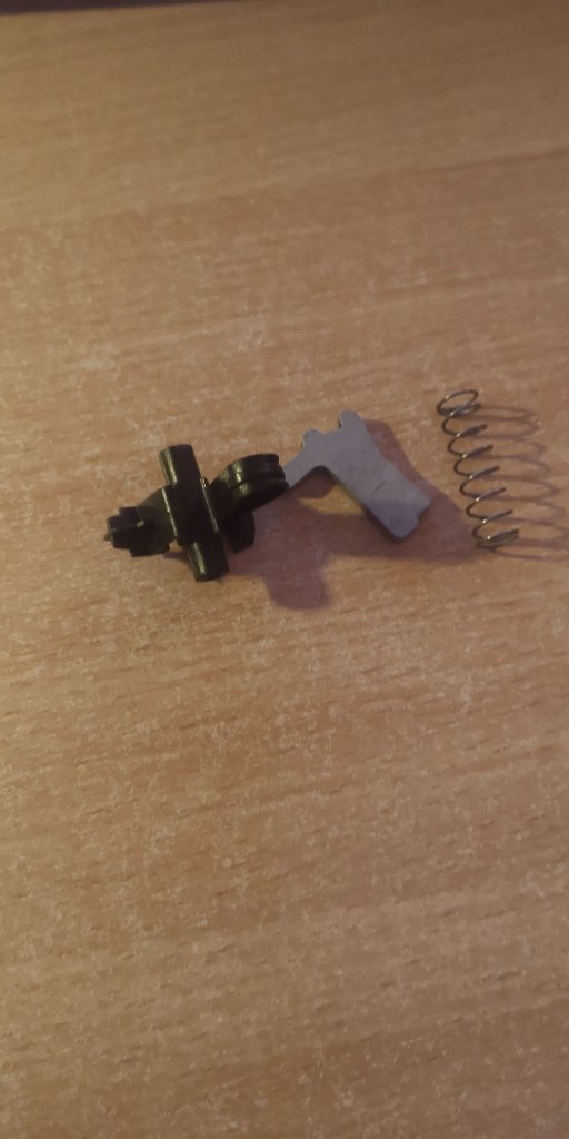

Bei meinem 906er Sprinter klemmt die Höhenverstellung des Beifahrer Sicherheitsgurts. Um der Ursache auf den Grund zu gehen hab ich die B-Säulenverkleidung ausgebaut, dabei sind die drei Teile herunter gefallen. Wie man das schwarze Teil und die Feder wieder einbaut ist mir klar, aber wie das silberne Teil reinkommt ist mir völlig schleierhaft. Hat jemand ein Bild, Beschreibung, Video für mich auf dem der Einbau des silbernen Teils zu sehen ist.

Sorry, aber das hilft jetzt leider nicht. Die Funktion ist mir ja bekannt, ich weiß nur leider nicht wie das silberner Teil eingebaut wird

Kreiseltaucher hat geschrieben: 04 Nov 2025 18:09 ... Hat jemand ein Bild, Beschreibung, ... für mich auf dem der Einbau des silbernen Teils zu sehen istIMG_20251104_175119 (002).jpg.
Moin
Guck mal hier ... https://www.ebay.de/itm/167405116831?ch ... EGEALw_wcB
Beim 8. Bild von oben sieht man in der Mitte , unter dem schwarzen Plastikteil, zwei dieser Metallstücke.
Viel Glück - Holger

Danke ... Das Bild kenne ich. Hilft mir irgendwie auch nicht weiter, ich bekomme die Teile einfach nicht wieder so zusammen gebaut das es funktioniert. Ich glaube es hilft nichts, ich muss damit zu Mercedes fahren.

Ich habe die Schiene aus gebaut und den Gleiter rausgeschoben. Der Metallhaken ging dann von hinten rein.
