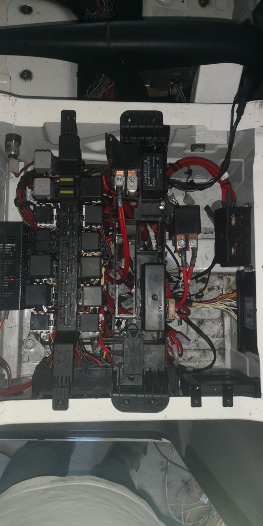

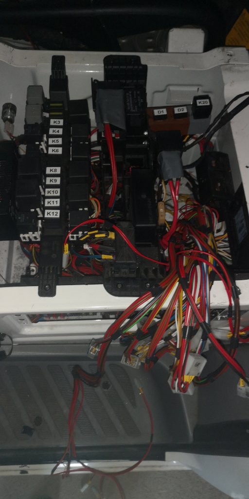

Mein EX RTW hatte einen Fahrtec Aufbau. Die Rückleuchten waren und sind am SAM angeschlossen. Das weiß ich so sicher weil ich das PSM einfach abgeklemmt hab. (Die beiden 25A Sicherungen gezogen). Seit dem hab ich auch Ruhe mit zu hohem Standby Stromverbrauch. Ich glaube nicht das die Feuerwehr HH die Rückleuchten wieder Rückgebaut haben. Die haben es sich einfach gemacht und viele Kabel einfach abgeknipst. und ein wahres Kabelchaos im Fahrersitzkasten hinterlassen. Hab 2 Tage gebraucht um Ordnung zu schaffen und alles was ich nicht brauche rauszuschmeisen
