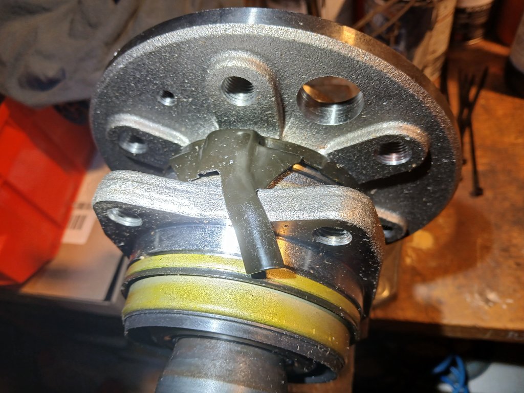

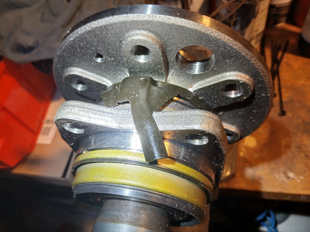

Eine technische Frage:
An den hinteren Radlagern war an den alten und ist an den neuen ein schwarz lackiertes Blechteil, das auf der Unterseite (Straßenseite)
herausragt.
Es könnte die Führung für ein Kabel sein, es ist aber kein Kabel dran- der ABS-Sensor ist oben angebaut und guckt durch das Achsrohr.
Das Blechteil umschließt das Radlager zur Nabe hin.
Was ist das? :?: :shock:
Beiträge: 3087
Re: Radlager hinten- was ist das für ein Blechteil?
Ich würde ja sagen nen Ableitblech um evtl. Durch das Radlager austretendes Achsöl von den Bremsen fern zu halten, hab aber keine fundierte Antwort.
Folgende Benutzer bedankten sich beim Autor hljube für den Beitrag (Insgesamt 2):
Chr1stoph (07 Nov 2025 21:05), Schnafdolin (07 Nov 2025 21:45)
Chr1stoph
Beiträge: 1136
Wohnort: Oberbayern
Beitrag von Chr1stoph »
Das ist die Ablaufrinne des Ölabweisers. Diese muß beim Einbau nach unten zeigen, da sonst das Öl nicht ablaufen kann.
Folgende Benutzer bedankten sich beim Autor Chr1stoph für den Beitrag:
Schnafdolin (07 Nov 2025 21:46)
Beiträge: 6361
hljube hat geschrieben: 07 Nov 2025 20:15 Ich würde ja sagen nen Ableitblech um evtl. Durch das Radlager austretendes Achsöl von den Bremsen fern zu halten, hab aber keine fundierte Antwort.
Passt schon 👍
Beiträge: 2345
Schon nach Julians Antwort fiel es mir wie Schuppen ....aus den Haaren :mrgreen:
Klar, absolut logisch. Deswegen gibts ein linkes und ein rechtes Radlager bzw Radlager+Welle
Vielen Dank euch ! 🤗
