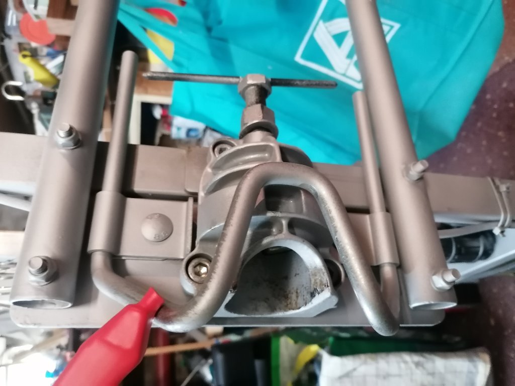

Hallöchen
Ich hab mir für den nächsten Urlaub einen gebrauchten Fahrradträger für die Anhänger Kupplung zugelegt.
Soweit alles gut, passt und funktioniert.
An der massiven Grundplatte ist ein massiver gebogener Rundstahl mit 2 Schlossschrauben befestigt.
Meine Frage: wozu ist der, was macht der?
Man kann ihn zwar in der Höhe verstellen, aber für was?
Danke für eure Hilfe - Holger

Re: Wozu ist der Bügel am AHK Fahrradträger
Es geht um den kleinen Bügel, nicht den großen.
Ja genau, der kleine Bügel, wo der rote Griff drauf zeigt.
Ja er lässt sich verstellen. Die Verstellung ist aber nicht so konzipiert, das man das ständig machen muss. Ich denke, er wird einmalig passend zum Kfz angepasst und bleibt dann so.
Meiner Meinung nach gehört der Bügel so weit wie möglich nach unten. Unter den Hals von der Kupplungskugel. So könnte man den Träger lösen und nach hinten absenken um die Heckklappe zu öffnen. Dabei stützt sich der Bügel unter der Anhängerkupplung ab und dient als Anschlag. Funktioniert aber nur bei Heckklappen und nicht bei Hecktüren.
Guten Morgen
Das ist gut möglich, vielen Dank.
Es ist kein spezieller Sprinter Träger. War mal an einem PKW verbaut. Der Träger war aber sowas von preiswert und hat auf Anhieb gepasst, da konnte ich nicht Nein sagen.
Ich muss nur die Fahrräder zum Urlaubsort bringen und dann bleiben sie dort 4 Wochen vor Ort. Keine Städtereise.
Ich hab schon gefühlt hunderte Fahrradträger Bilder mir angesehen. Entweder sind solche Bügel erst gar nicht verbaut oder sie stehen genau so da wie meiner, nur ohne Funktion.
Gruß Holger

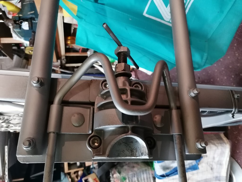

So, bin mal der Idee vom pappa nachgegangen. Und sie klingt logisch.
Also mal schnell ummontiert ( 180 ° gedreht) aber leider nichts.
So langsam glaube ich, das der Baukasten falsch zusammen gebaut wurde....
Gruß Holger
Bei Kleinanzeigen ist einer der hat den Bügel wie Du auch zu Beginn.
So wie auf den letzten Bild ist es falsch.
Dreh den Bügel wieder rum und probiers mal den als Zentrierhilfe/Führung zu nutzen beim Aufstecken auf die Kupplung.
Übrigens soll laut anderer unitec Anleitung die Klemmschraube mit 110Nm angezogen werden....
Die wo der Vorbesitzer dir nen Rundstahl drauf geschweißt hat
Hi
Den Bügel hab ich schon wieder gedreht, aber es war ein Versuch wert.
Ha, ich hab`s , dank eurer Hilfe, gefunden.
Kleinanzeigen konnte helfen. In HH verkauft jemand eine ähnliche und der hat den Bügel richtig montiert und nun ergibt es ein Sinn.
Der Bügel kommt unter dem Kugelkopf und muss dort anliegen, als Anschlag oder Kippschutz.
Link zur Anzeige : https://www.kleinanzeigen.de/s-anzeige/ ... 1-223-9435
Bild 13 bis 15 sind die Erklärung.
Ich werde es die Tage mal an meiner umbauen und Bilder machen.
Vielen Dank für eure Hilfe und Ideen !!!
Gruß Holger
