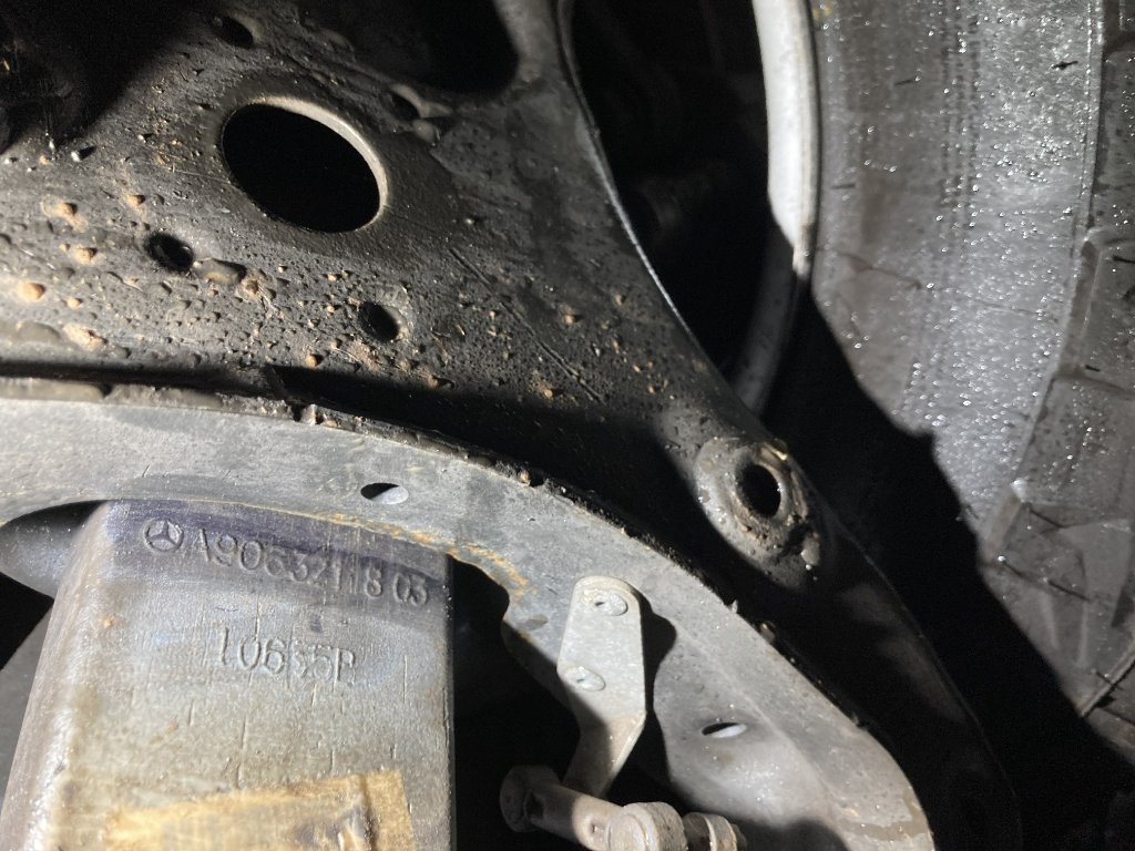

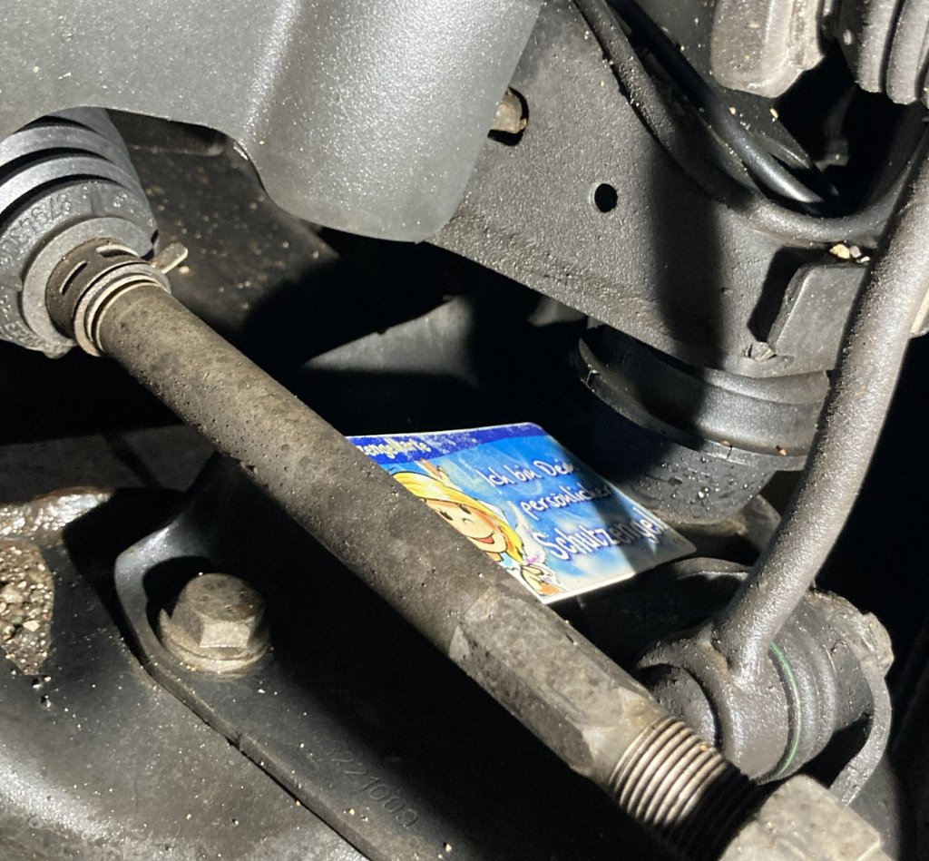

Unser Fahrzeug hat vorne regelmäßig knapp über 2,0 to, was "eigentlich" OK sein müsste. Aber ... unsere GFK Querblattfeder hat ganz offensichtlich "nachgegeben", so dass ich aktuell keine Kreditkarte zwischen den Anschlagpuffer und den Querlenker schieben kann (siehe Bild "Anschlag 1").
Die Feder hat die Kennzeichnung "A906 3211803" (siehe Bild "Feder 0"). Vielleicht kennt sich jemand aus und kann diese Feder beurteilen bzw. weiß, ob es eine mit höherer Tragfähigkeit bzw. eine mit stärkere Sprengung gibt. Dann wäre ich sehr dankbar für die entsprechende Artikelnummer.

Du hast sicher eine A9063211803 Feder bei dir verbaut?
Die gehört laut Teilekatalog zum Allrader und hat meines Wissens eine geringere Sprengung als die 2WD Vorderfedern
Bei dir gehört den Ausstattungscodes nach eigentlich eine 9063211703 Feder rein.

joluck hat geschrieben: 07 Dez 2025 22:08
Unsere Feder hat die Kennzeichnung "A906 3211803" (siehe Bild oben)
Hallo Julian,
Du hast völlig Recht, wir haben derzeit (Original-Auslieferung) die 9063211803.
hljube hat geschrieben: 12 Dez 2025 22:18 Die gehört laut Teilekatalog zum Allrader und hat meines Wissens eine geringere Sprengung als die 2WD Vorderfedern. Bei dir gehört den Ausstattungscodes nach eigentlich eine 9063211703 Feder rein.
Wie überzeuge ich denn meinen MB Partner (der offenbar wenig spezifische Ahnung vom Sprinter hat) von diesem Sachverhalt? Was ist der Teilekatalog? Gibt es den öffentlich? Wo muss mein MB-Partner nachschauen, um diesen Fehler, wenn es einer ist, zu erkennen?
Vielen Dank für Deine Mühe :D
