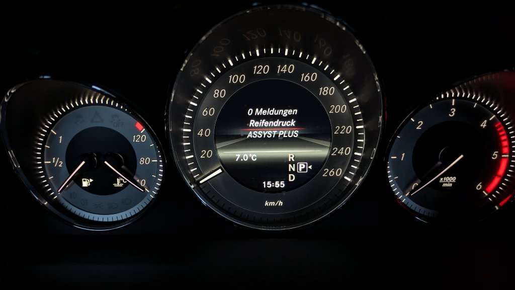

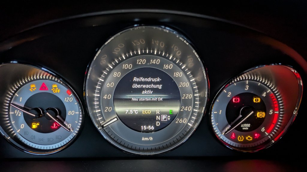

Mein 906er hat kein RDKS, um es aber zu erleichtern habe ich die Anzeige von meinem GLK genommen. Das System ist schon sehr alt, damit lässt sich aber kein Umsatz generieren - Lobbyismus? - und darum wurde es nicht flächendeckend eingeführt. Sogar der 453er Smart hatte genau dieses System an Bord und es hat perfekt, aber zu einfach funktioniert!spaik hat geschrieben: 20 Dez 2025 17:16 Ja, genau.
Ich habe zwar das KI vom 907 , aber ich finde nichts über Reifendrücke. Auch nicht im Servicemenü
