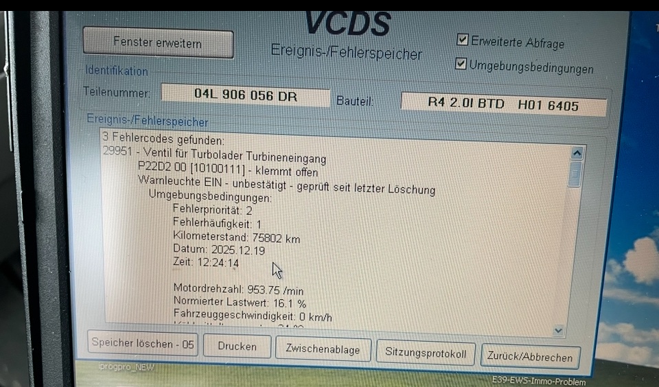

Auto geht nach anmachen direkt in den notlauf Glühwedel Lampe geht an und der Wagen hat keine Leistung.

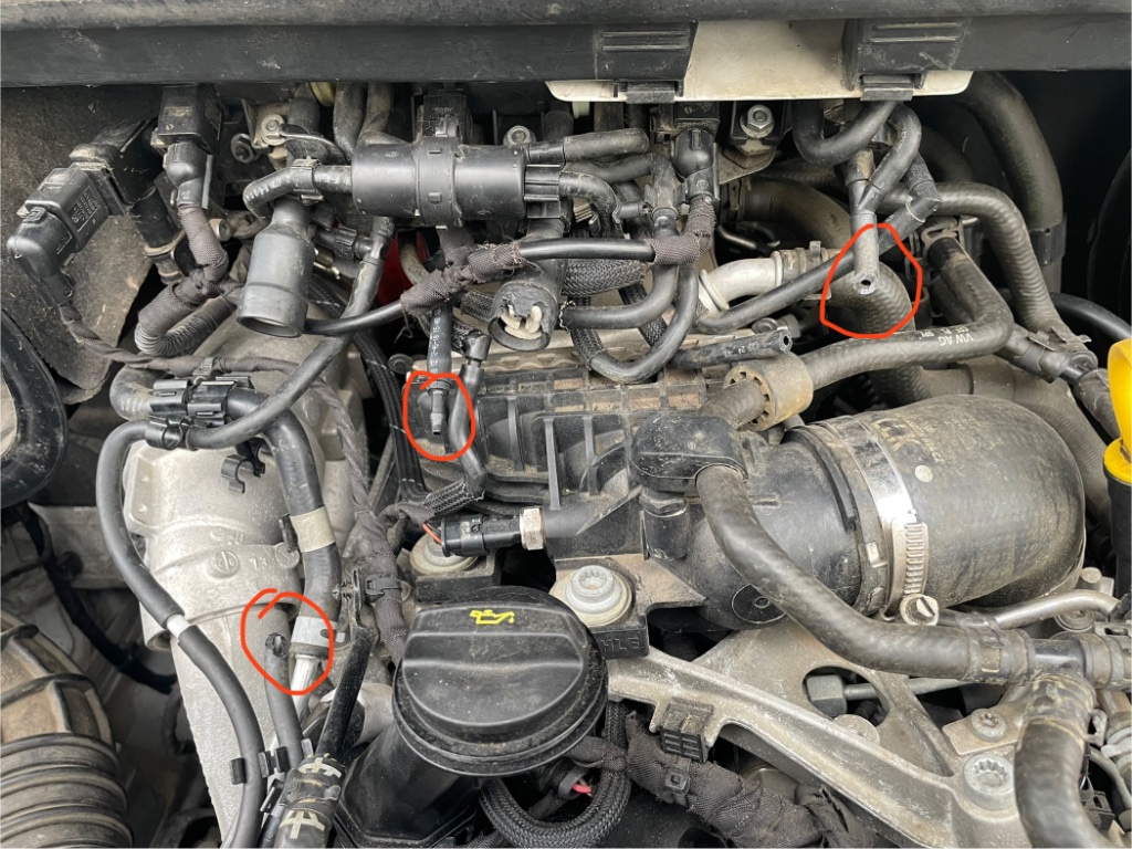

Jetzt ist mir aufgefallen beim schauen in den Motorraum das drei Schläuche offen liegen beziehungsweise bei einem ist ein stöpsel dran da sollte ein Schlauch irgendwo hin führen nur jetzt meine Bitte hat jemand eine Ahnung und könnte mir sagen wie diese Schläuche zusammen passen.
Habe Bilder gemacht von Fehler VCDS und vom Motor und die Schläuche umkreist die ich meine.

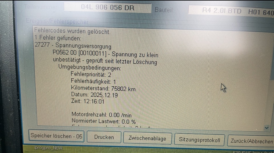

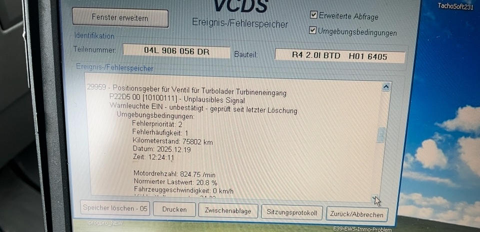

VCDS Fehler tue ich auch als Foto hier rein.

Links (in Fahrrichtung rechts) scheint das Stück dazwischen zu fehlen. Marder 🤔❓

Hallo und danke schon mal für deine Antwort,mit Marder kann gut möglich sein allerdings brauche ich eben sowas wie eine explosions Zeichnung am besten von der verschlauchung im Bereich Unterdruck,damit ich alles wieder herstellen kann so wie es sein soll.
Wäre super wenn jemand sowas hat und hier hochladen könnte oder mir schreibt wo ich sowas finde,habe leider nix gefunden!
