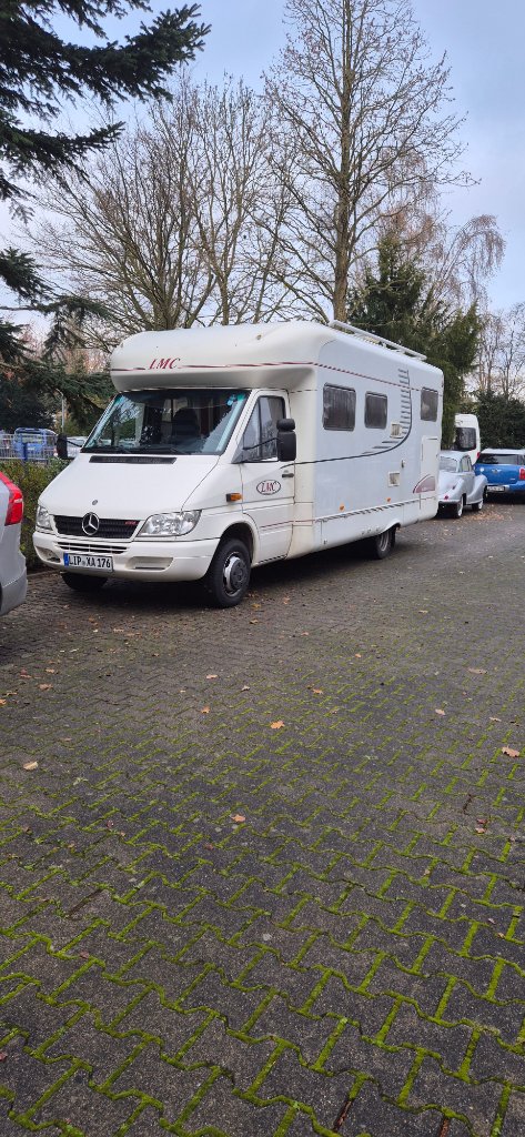

@ Speedi ich hab nen LMC Teilintegriertes. Für mich enorm Reizvoll an dem Womo war, der 5 Zylinder in Kombination mit Automatik. Gibt kaum Automatik Wohnmobile. Hinzu kam die sehr Gute Wartung die immer bei MB gemacht wurde.
Luftfeder ist auch drin. Aber das mindert bei mir das Wanken kaum. Ich hab den Ofen von Privat gekauft. Das Teil ist aus 1. Hand. Der Herr hatte es seit 21 Jahren. Ich gehe davon aus dass es auch noch die ersten Dämpfer sind. Der Tausch an der HA ist ja auch kein Hexenwerk.
Ja von den Marquardt hört man überall nur gutes. Aber ich habe so das Gefühl das wenn jemand auf alternative Dämpfer umrüstet direkt zu den Marquardt greift. Ich hab niemanden gefunden der Irgendwo seine Erfahrungen Mitgeteilt hat, wo es um Alternativen geht. Oder sogar Erfahren hat im Direkten Vergleich. Also z.B. Marquardt - Koni - Sachs

Ja selbstverständlich gerne.
KONI 82-2440 Stoßdämpfer Aktuell bei Autodoc für 154€. Die Preise schwanken aber. Ich hatte 134€ bezahlt.
