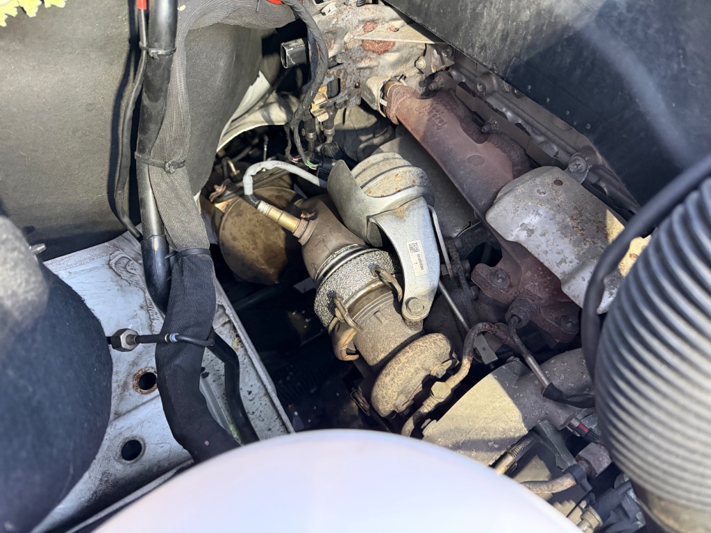

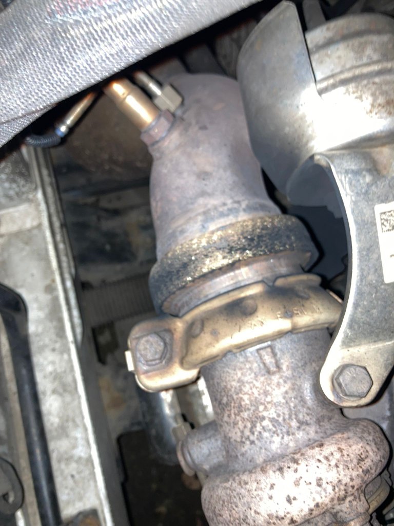

ich besitze ein Sprinter 313 CDI aus dem Baujahr 2015 und zwischen Katalysator und Turbo ist die Verbindung undicht und es kommt Russ raus und es wird im Motorraum ziemlich schnell sehr warum. Ebenso riecht man es durch die Lüftung (Ich weiß das ist sehr gefährlich da Kohlenstoffmonoxied austritt). Jetzt stellt sich natürlich die Frage ob sich das Problem durch den Austausch von Dichtring und Schelle wieder löst und ob das hier schon mal wer gemacht hat oder der sagen kann ob man das ohne zwei linke Hände selber machen kann?
Die Teile gibts für ungefähr 30 Euro im Internet. Anscheinend brauch man noch Rostlöser und das richtige Werkzeug. Hat jemand ne Anleitung dafür oder Hilfreiche Tipps?
Freu mich über jede Antwort!

Das Flexstück ist direkt mit dem Katalysator verschweißt, den wirst du dazu vermutlich ausbauen müssen.
Ansonsten kann es auch einfach sein dass der Halter vom Kat gebrochen ist und sich die Abgasanlage deswegen nach unten bewegt hat.
Also mal alles lösen, Abgasstrang neu ausrichten und die Schelle wieder fest ziehen bzw ersetzen, evtl ist garnicht das Flexstück undicht
