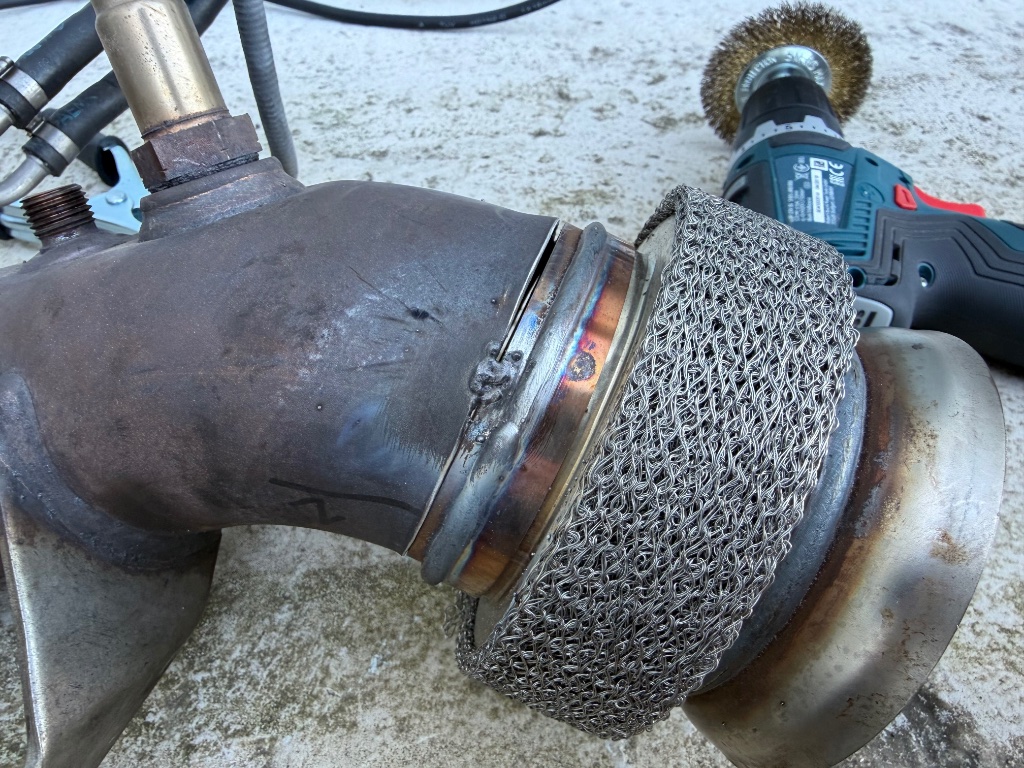

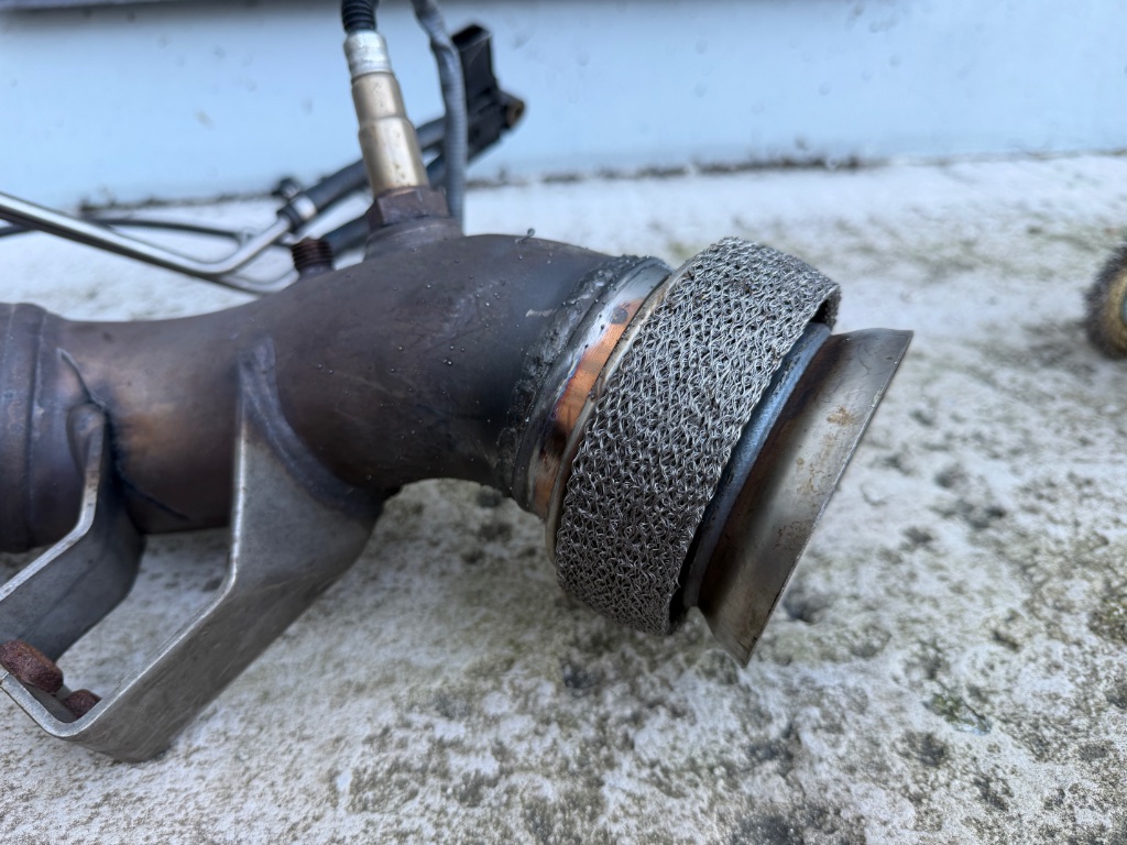

ich bräuchte mal n Tip
Das Flexrohr ist hinn.
Der DPF muß eh zum Ausbrennen, danach sollt ich das defekte Flexrohr tauschen.
Schweiße ich das einfach mit ner Edelstahl-Elektrode ein?
Oder mit dem normalen Schutzgasschweißgerät?
Oder gibts was, mit dem das neue Rohr (per Schelle?) an dem verbliebenen Rand am DPF geklemmt wird?
Ich bedanke mich schon mal für Eure Tips
Grüße, cowy

Hab's MAG angeschweißt, kein Problem gewesen!

heha hat geschrieben: 26 Mär 2026 16:00 Hab's MAG angeschweißt, kein Problem gewesen!
Jop, ist ein sehr dankbares Material. Klappt gut

Also ganz normalen Stahldraht nehmen ?

Soweit ich mich erinnern kann, hab ich da Stahldraht verwendet.
Wie Kaastn schreibt, ist es sehr schön zu verschweißen :)

Hab mit Fülldraht Schweißgerät, 2x rundum und gut ist.
