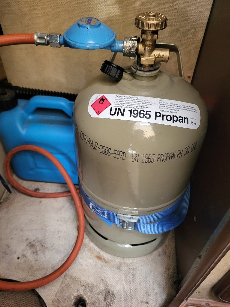

wir werden beim nächsten TÜV die Gasprüfung mitmachen lassen. Wir haben einen 207D Marco Polo Ausbau und haben bisher noch keine Gasprüfung machen (müssen). Ich habe schon gelesen, dass Schläuche und Druckminderer nicht älter als 10 Jahre sein dürfen und dass die Gasflasche befestigt sein muss. Im Anhang Bilder, wie das momentan bei uns aussieht. Denkt ihr, so kommen wir da ohne Probleme durch oder wird die Befestigung beanstandet?

Der Gaskasten muss Gasdicht (bis auf eine Öffnung im Boden) sein. Das sehe bei dir nicht. Weder die Stöße noch deine vielen Öffnungen sind mit Dichtmasse versiegelt.
Die Öffnungen zu den weiteren Staufächer können sich bei einer Undichtigkeit mit Gas befüllen.
Auch sitzt dein Gurt unter der Mittellinie (Kipppunkt) der Gasflasche, der muss also etwas höher.
Ich sehe auf deinem Druckminderer ein Herstellungsdatum von 3.2009 dann hat der auch 50mbar, Standart ist in WoMo aber 30mbar. Dein Schlauch muss nächstes Jahr getauscht werden.
Passt der Druck mit den verbauten Verbraucher (Kocher)?

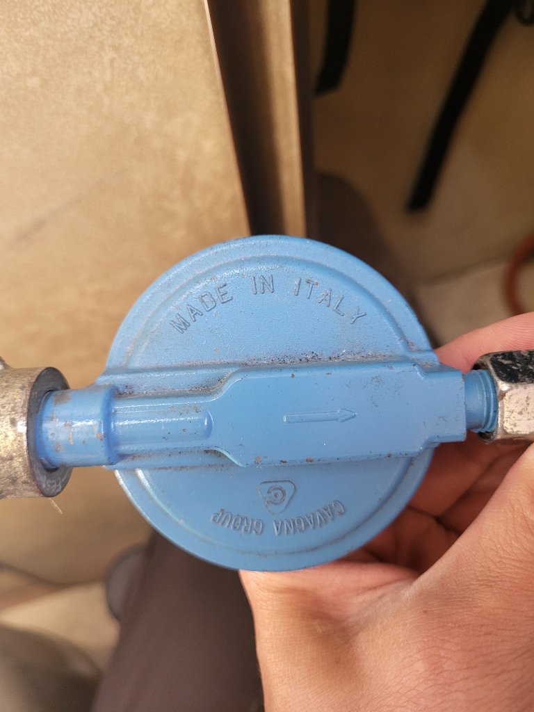

ABER - Dein Druckminderer ist so nicht zulässig - das ist ein Camping-Druckminderer. Du brauchst einen mit EG-Baumusterprüfung nach DGR für Caravan zugelassen; gibt's auch nach wie vor in 50-mbar (bsp. von GOK)
Die Schlauchlänge darf nicht länger als 40 cm sein und Du solltest auf jeden Fall das gelbe Prüfbuch noch besitzen. Außerdem kommen da noch Kleinigkeiten, wie Aufkleber, dass es sich um eine 50-mbar-Anlage handelt. Zudem - die Gasflasche muss bei Prüfung gefüllt sein.
Auf den Bildern ist in der Tat keine Außenöffnung zu sehen - ist die ggf. unter der Gasflasche (?) Bei mir ist das tatsächlich so.

Noch ein paar weitere Anmerkungen.
Durchführung aus dem Gaskasten muss als starres Rohr ausgeführt sein.
Die Entlüftungsöffnung muss an der tiefsten Stelle im GK sein und eine Fläche von mindestens 100cm² haben.
Sind mehrere Verbraucher angeschlossen, so ist für jeden Verbraucher ein Absperrhahn vorzusehen. Bei mir wollte der Prüfer das sogar für den einzigen Verbraucher (Kocher) haben.
Der GK kann an der Oberseite offen, oder zumindest nicht abgedichtet sein, das Gas schwerer ist als Luft und nach unten sinkt. Aber vorher mit dem Prüfer absprechen.
Ich verwende diesen Halter, der hat gleich ne Standfläche und den Befestigungsgurt enthalten. Darauf hab ich ne 6kg Alugasflasche.
