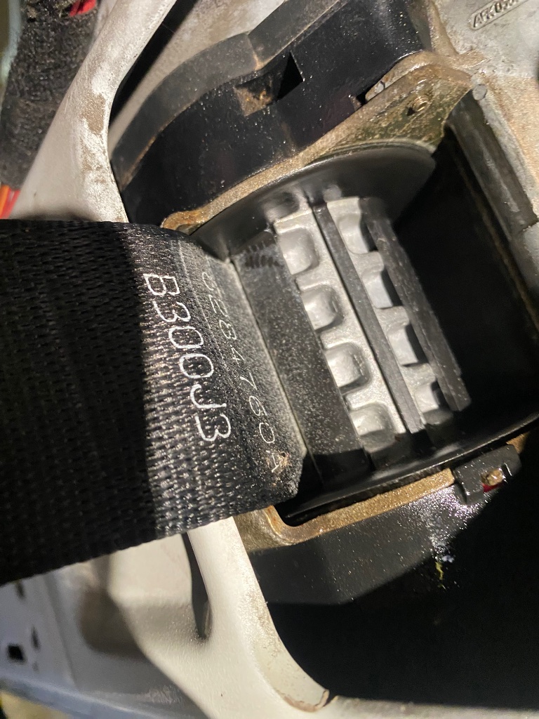

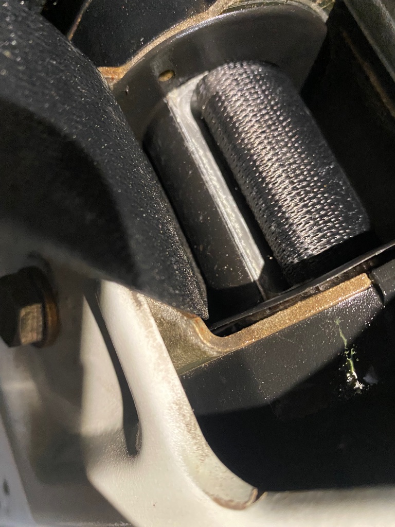

Hallo Zusammen
Mein Beifahrergurt wird nicht vollständig aufgewickelt und SRS leuchtet. Dank der Hinweise hier im Forum ließ sich die Verkleidung einfach ausbauen, der Gurt reinigen und die obere Gurtführung samt Wickelrolle mit Silikonspray behandeln, doch nichts hat geholfen. Die Rolle lässt sich von Hand leicht bewegen doch es fehlt Zugkraft der Wickelfeder.
Wie auf den Bildern zu sehen wurde der Gurt bei der Herstellung durch die geschlitzte Rolle gesteckt und darin verklemmt.
Nun stellen sich folgende Fragen:
1. Denke nicht, aber kann der SRS Fehler mit unvollständig aufgewickeltem Gurt zusammen hängen?
2. Lässt sich der Sicherheitsgurt nach Abrollen aus der Befestigung in der Rolle lösen und nach manuellem Federvorspannen (Rolle drehen von Hand) wieder darin befestigen?
3. Lässt sich die Vorspannung der Wickelfeder vielleicht noch andersartig erhöhen?
Dank voraus mit lieben Grüßen
Detlef

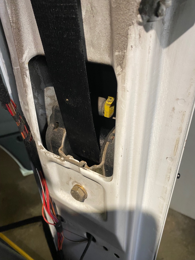

Hallo Detlef,
wenn Du die den Fehler auslesen lässt wirst Du vermutlich erfahren dass der Gurtstraffer einen Fehler hat.
Wenn Du Glück hast ist es nur der Steckkontakt (im ersten Bild gelb), der Kontaktspray braucht.
Ansonsten ist es tatsächlich der Straffer der im Falle eines Unfalls auslösen soll.
Dann hilft leider nur Austausch für ca. 300€.
Einen rechten Gurtwickler mit sauber gewickeltem Gurt aber genau dem Fehler habe ich noch in der Garage....

Fachmann
Beiträge: 2256
Re: Gurt Aufroller Feder Nachspannen SRS
Beitrag von Fachmann »
1. Nein, es sei denn der Gurtstraffer hat bereits ausgelöst
2. Nein, der Weg der Feder ist begrenzt, und sämtliche Basteleien am Gurtstraffer können den Beifahrer/ Fahrer beim Unfall in Lebensgefahr bringen
3. Nein
