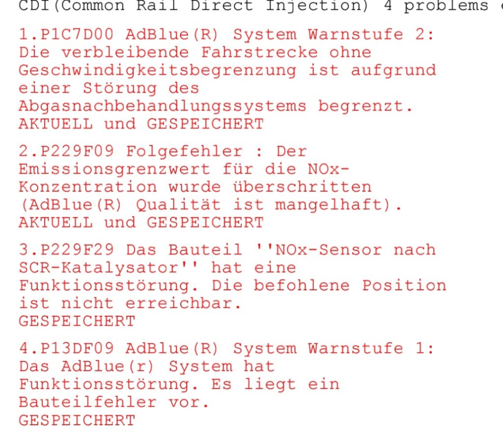

Nun hat es mich heute auch erwischt, hatte am Montag noch 10 l Adblue aus dem Kanister nachgefüllt. Und nun habe ich einen Adblue Systemfehler, angeblich wegen mangelnder Qualität von Adblue. Hier ein Screenshot mit den abgelegten Fehlern
Hier nochmal die Fehlercodes
P1C7D00
P229F09
P229F29
P13DF09
Ich vermute mal das der NOx Sensor nach dem SCR Kat defekt ist .... oder ist das Adblue System defekt ....Dosierventil verkrustet ...

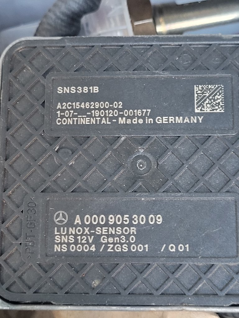

Hatte heute versucht den NOX Sensor auszubauen, aber ohne Erfolg das Ding sitzt Bombenfest .... werde am Montag mal einen Ersatz Einschraubsitz zu besorgen ...und dann reiße ich das Ding raus.
Ich hatte schon vor ein paar Monaten einen Ersatz NOx Sensor besorgt, jedoch ist der von einem 907 mit dem gleichen Motor 316 CDI.
Nun die Frage kann es damit Probleme geben, der Anschluss passt .... aber die Software könnte zwischen 907 und 906 unterschiedlich sein.
Hier ein Bild von dem neuen Ersatz
