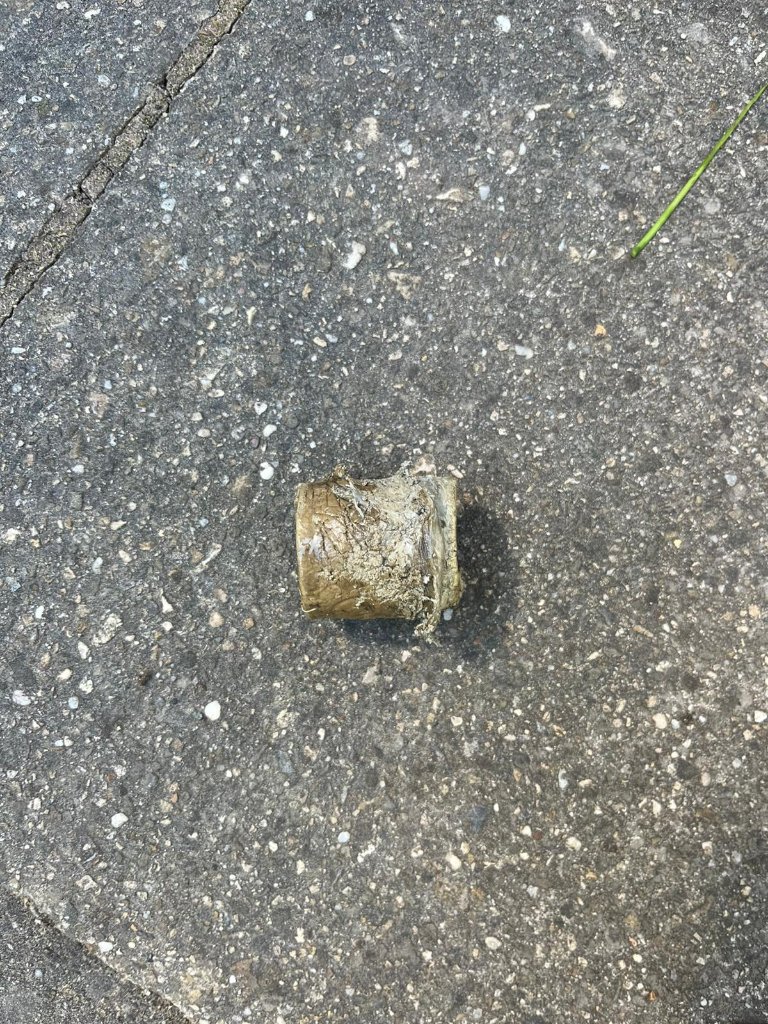

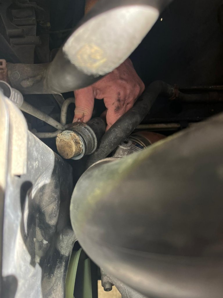

Ich wollte jetzt den Kühler auf freien Durchgang kontrollieren. Kühlwasser abgelassen, unteren Schlauch am Kühler entfernt und das gefunden:

Der Stopfen war aufgequollen. Anscheinend hat es vorher gerade so gereicht, um einen notwendigen Durchfluß aufrecht zu erhalten.

Chr1stoph hat geschrieben: 03 Mai 2026 13:12 Der Stopfen war aufgequollen. Anscheinend hat es vorher gerade so gereicht, um einen notwendigen Durchfluß aufrecht zu erhalten.
Was hast Du für ein Kühlmittel drauf, habe sowas noch nie erlebt/ gesehen und ich hab 27 Jahre nur bei MB geschraubt 😮
Beiträge: 4190
Re: Kühler wird nicht richtig warm
Was ist das für ein Stopfen!? Ist das Kork? Hat sich da jemand einen Scherz erlaubt!? Zu irgendeinem Test mal ein Teil abgesperrt und das Teil vergessen und ist in den Kühler gespült worden....

Es ist ein Stopfen aus so einer Art Weichgummi, der erkennbar aufgequollen ist. Kühlmittelzusatz ist ein Markenfabrikat und entspricht 325.6 bzw. 326.6
Sowas hab ich auch noch nie erlebt. Das glaubt wahrscheinlich eh keiner, der es nicht selber gesehen hat. Ist aber wirklich kein Aprilscherz.
Beiträge: 4190
Re: Kühler wird nicht richtig warm - Problem gelöst
Kann da evtl. mal jemand so einen Leckagemittel reingekippt haben!? Dieses Zeug enthält doch so Kügelchen, die sich dann vor ein Loch/ Riss setzen aufquellen und verschliessen.
Da hat wohl mal jemand die Zylinderkopfdichtung abdichten müssen und hat nachdem das Leck dort verschlossen war, das Kühlmittel, mit dem Rest Bars Leak drin, nicht gespült und erneuert.
Das wäre für mich die einzig mögliche Erklärung.

Auf dem Stopfen ist sogar ein Emblem vom Hersteller erkennbar.

Chr1stoph hat geschrieben: 03 Mai 2026 16:01 Auf dem Stopfen ist sogar ein Emblem vom Hersteller erkennbar.
Durchflussmengenreduzierung :?: ?
