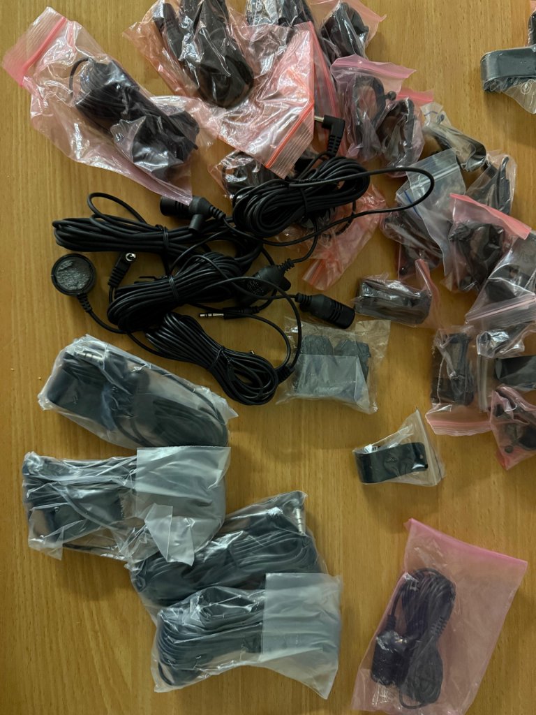

Spätestens mit meinem ersten X800D-U ersetzte ich das originale Mikrofon durch das mitgelieferte.
Ich habe die Belegung des Kombi-Steckers MQS 40 (elektrisch) nur als pdf.
Block B, 12 Pin, Codierung B:
1 Mikrofon_1_ In +
2 Mikrofon_2_ In +
4 Mikrofon_Out + (mit Code 512 Comand APS inkl. CD-Wechsler und 359 - Notruf)
9 Mikrofon Ground
10 Mikrofon_Out - (mit Code 512 Comand APS inkl. CD-Wechsler und 359 - Notruf) Heuer habe ich "natürlich" unzählige (neue) Mikrofone übrig
