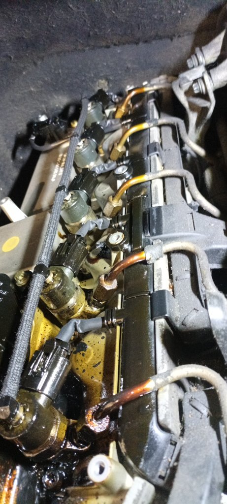

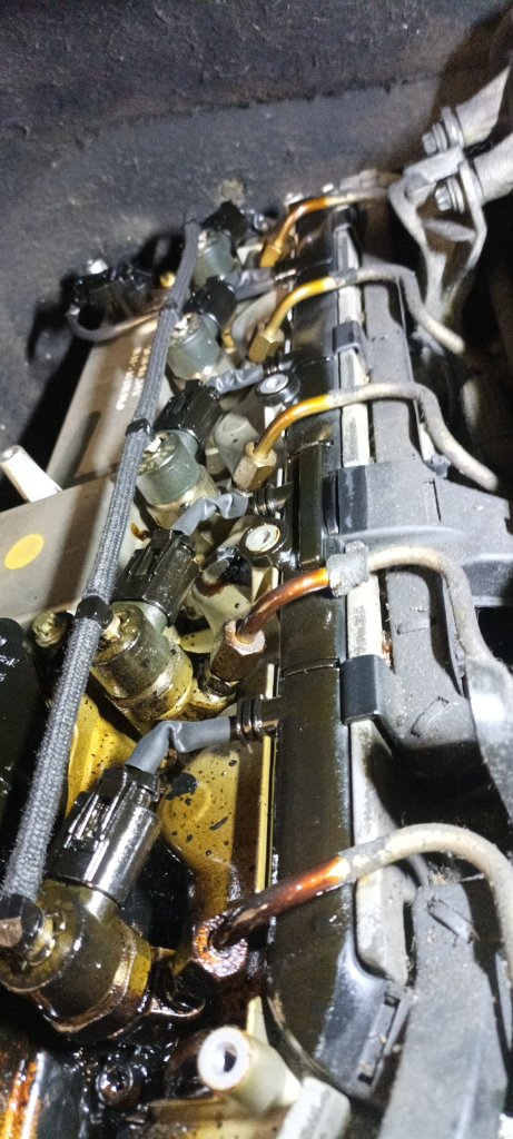

wie man auf dem Bild erkennen kann habe ich mal den Deckel abgemacht .
Eigentlich wollte ich die Glühkerzen tauschen und habe gedacht wenn der Deckel ab ist komme ich besser ran .
Dabei habe ich das da gefunden, gibt's Meinung und Anregungen dazu? Das Auto fährt ganz normal, ich habe keinen erhöhten Dieselverbrauch eigentlich nichts trotzdem ist das natürlich nicht richtig.

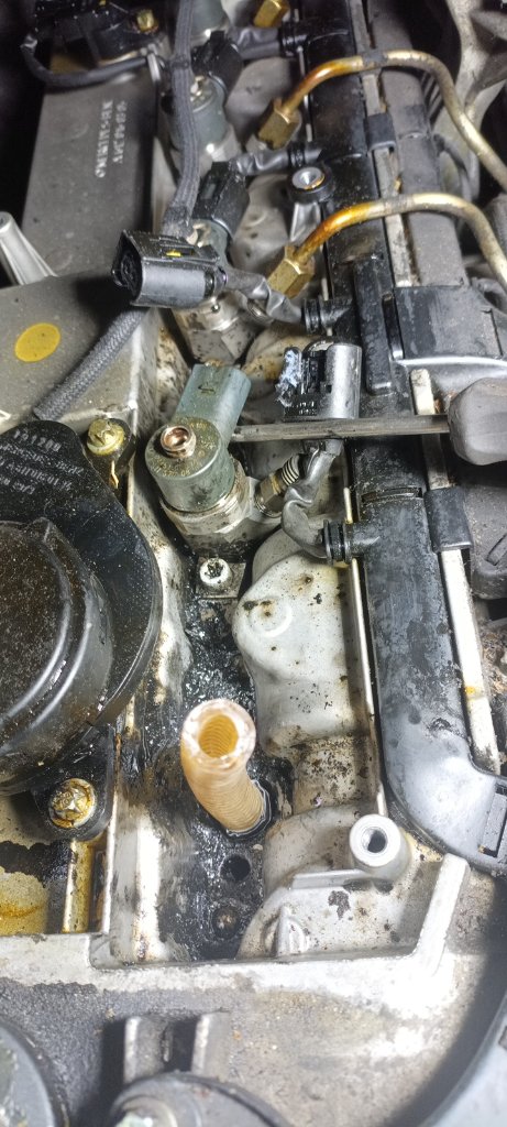

Scheinbar ist der erste Injektor gasundicht - Cu-Dichtring zum Brennraum durchgebrannt - und sollte schnellstens gezogen, gereinigt und neu abgedichtet werden.

Dazu das Gröbste vom schwarzen Schlonz im kalten Zustand weg meißeln. Dann schön warm fahren und den Injektor im heißen Zustand rausziehen. Der Schlonz wird weich wenn er heiß ist, dann bekommt man den Injektor auch ohne große Gewalt raus.

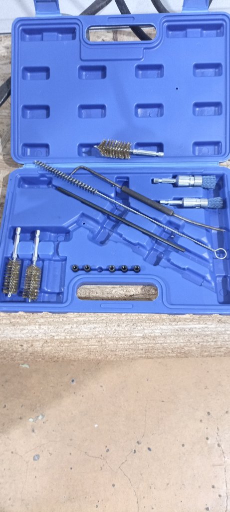

Zum Reinigen des Schachtes bieten sich dann Rundbürsten für die Bohrmaschine an.

Nun ja mal schauen ob ich ihn raus bringe.

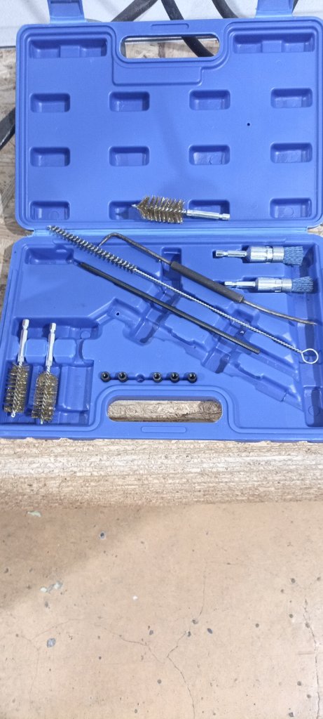

Entsprechend professionelles Reinigungswerkzeug habe ich.

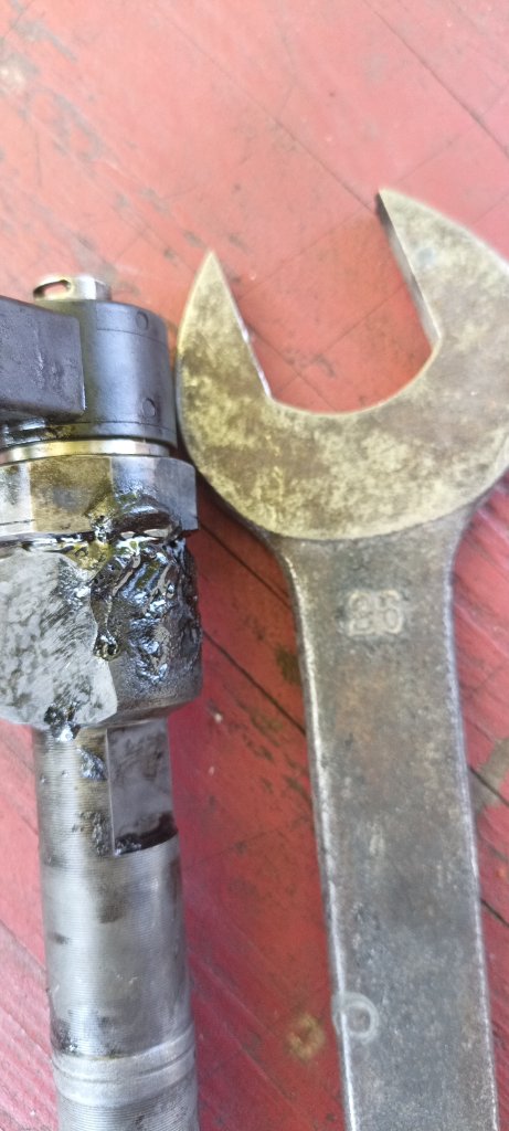

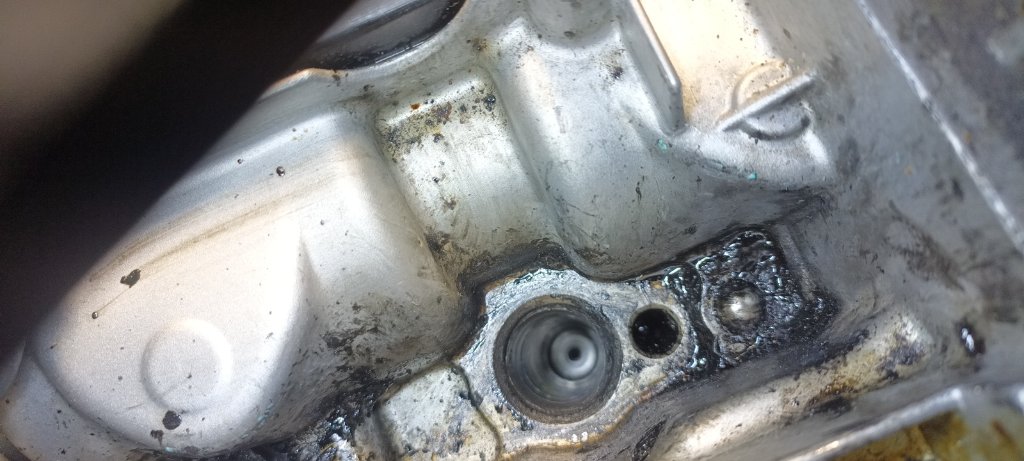

sodale die Düse ist raus wahrscheinlich muss ich auch noch die zweite ziehen schaut euch das Bild mal an.
ging erstaunlich einfach mit Hilfe meines genialen alten ddr-schlüssels.. hierbei ist besonders auf die schlüsselgröße zu achten siehe Foto

Ich würde den Rest auch ziehen und gleich alles neu abdichten. Du ärgerst dich nur, wenn du damit noch einmal anfangen musst.
Wieso ein 26er? Ich meine, ich hatte damals einen 29er anfertigen müssen.

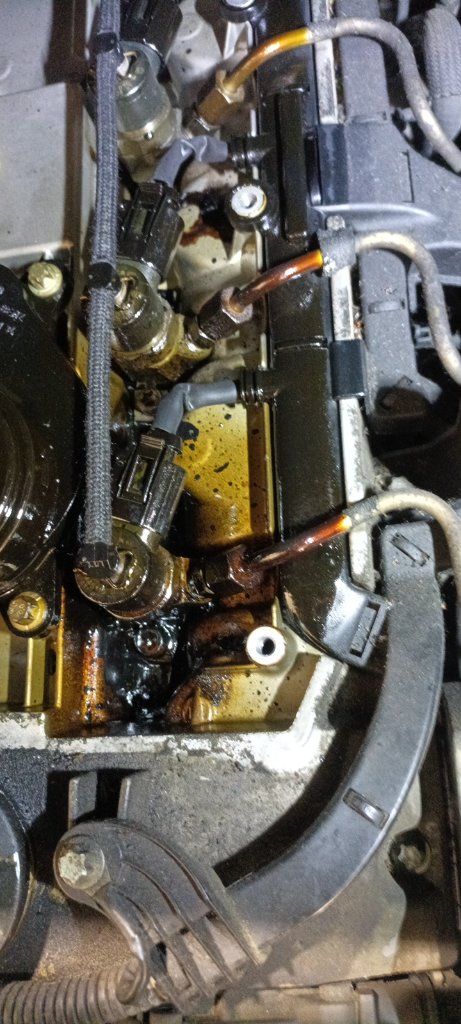

so nun sieht die erste Düse inklusive der Halterung deutlich besser aus
Re: verkokte Einspritzdüse
Jetzt ordentlich verschließen und Gewinde, bis runter auf die Kugel, richtig blank reinigen. Das ist deshalb so wichtig weil man sonst, beim Anziehen der Schraube Probleme bekommt. Zu viel Druck auf die Kugel und man hat 'ne Wasserquelle - darunter verläuft de4 Kühlkanal des ZK.
