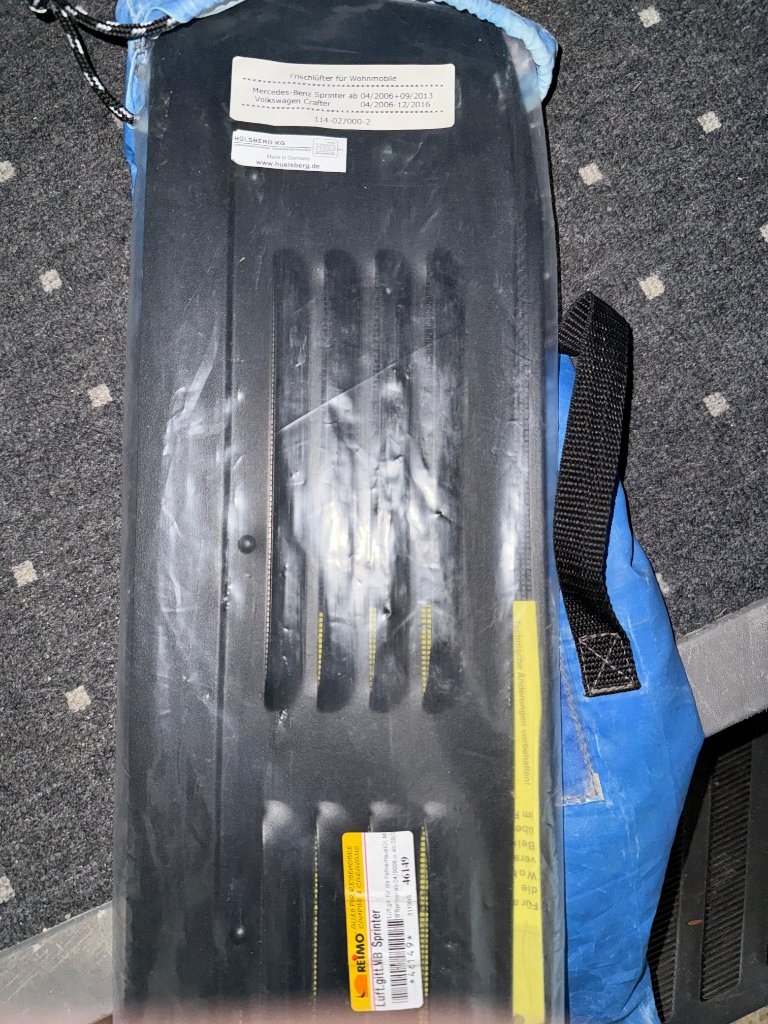

Schnafdolin hat geschrieben: 26 Mai 2026 11:50 ... unterwegs beinahe verloren ... Klebepad ... Fenster einen Spalt offen ...
Ich fuhr am Sonntag 175km/h (GPS-Navi). An meinen Windabweisern ist gar kein Klebeband und hinter denen passen sogar meine Lüftungsgitter.

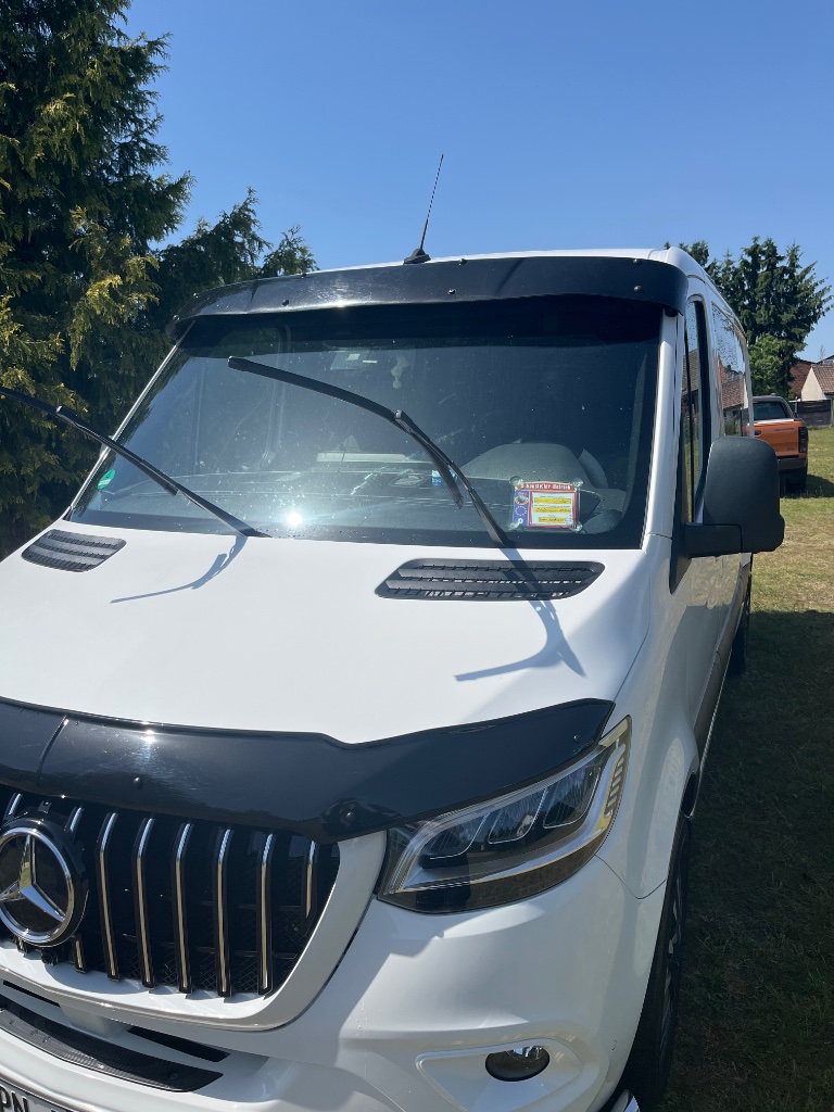

Re: Außensonnenblende
Beitrag von Schudi »
Moin
Ja natürlich sind Löcher zu bohren. Bei der Blende sind Bohrschrauben dabei, diese lockern sich mit der Zeit und nutteln aus. Ich habe Nietmuttern eingepresst.
Meine Blende ist jetzt 3 Jahre dran, ich bau sie jetzt ab und lass sie verzinken weil sie schon am rosten ist.
Gruss Schudi
Edit: Einen Spritmehrverbrauch habe ich jetzt nicht wirklich festgestellt, ob du bei 120kmh 12 oder 12,2l verbrauchst macht das Kraut jetzt auch nicht Fett.
Der einzige Unterschied ist das der lichtsensor eher reagiert, ansonsten geht es hier vielmehr um einen optischen Effekt.
Ps.: Ich les ja jetzt gerade Stück für Stück die Kommentare durch. Ich find dabei immer lustig, wie manche hier überhaupt keine Erfahrung damit haben, wollen aber irgendwelche KI-Scheisse als ihre Erfahrung ausgeben.
Ich persönlich habe seitdem ich die Nietmuttern drin hab, garkeine Windgeräusche bis 120kmh, danach fängt sie leicht an zu flattern und das könnte man hören. Außerdem spielt es bei einem eh zu lautem Fahrzeug überhaupt keine Rolle mehr.
160 bin ich auch schon damit über die Bahn geblasen.
Die Dreckkante kann ich bestätigen, ist ja auch klar, ich wasche aber meine Fahrzeuge grundsätzlich selbst und lass ihn einmal im Jahr aufpolieren, da kommt man schon ganz gut klar wenn man keine faule Sau ist!
Aber wie gesagt, für mich ist sie nur aus optischen Gründen dran, da fehlt irgendwie was wenn sie nicht dran ist.
Muss jeder für sich selbst entscheiden.
