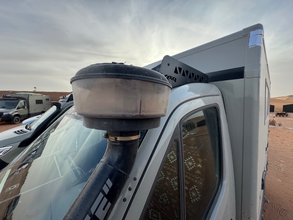

Unter solchen Bedingungen wäre ein Zyklon-Vorfilter (...der berühmte Eisdielen-Schnorchel) tatsächlich die beste Wahl.Seicodad hat geschrieben: 29 Mai 2026 13:49 ...dafür gedacht, Sand beziehungsweise Staub noch besser vorzufiltern....
Spart dir häufige Filterwechsel und wenn du einen Zyklon mit Schauglas nimmst, siehst du den Staubanfall selbst und kannst danach einschätzen, wie voll deine Filterpatrone sein könnte. Auch alle Arten Insekten und hübsche Schmettterlinge schauen da manchmal raus
Ich hatte bei den 4x4 LTs jeweils einen dran und hab in den Jahren gar keine Filter mehr wechseln müssen. Die waren einfach sauber, wie ich beim ausblasen sehen konnte. Auf dem Bild ist das Schauglas des MANN-Zyklons gut zu sehen und der Dreck darin, der sonst in der Papierfilterpatrone gelandet wäre.

ich war im Mai auch in der Sahara unterwegs und wir hatten einige Tage einen richtigen Wüstensturm. Beim überprüfen der Luftfilter ist mir aufgefallen, dass meine Mitfahrer (alles Rhön Camp Fahrzeuge) mit dem 4-Zylinder Motor den Luftfilter mit der Schaumstoffmatte hatten. Ich war der einzige mit dem 6-Zyl. Motor und diese Schaumstoffmatte war bei mir nicht am Luftfilter. Es handelte sich bei allen Luftfilter um die Org. MB Filter.
Ergänzend hinzufügen möchte ich, dass ich als einziger über einen Schnorchel mit Zyklonfilter verfügte. Mein Luftfilter war erheblich sauberer als die der Fahrzeuge ohne Luftfilter.
