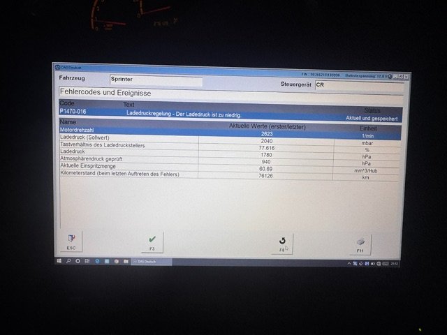

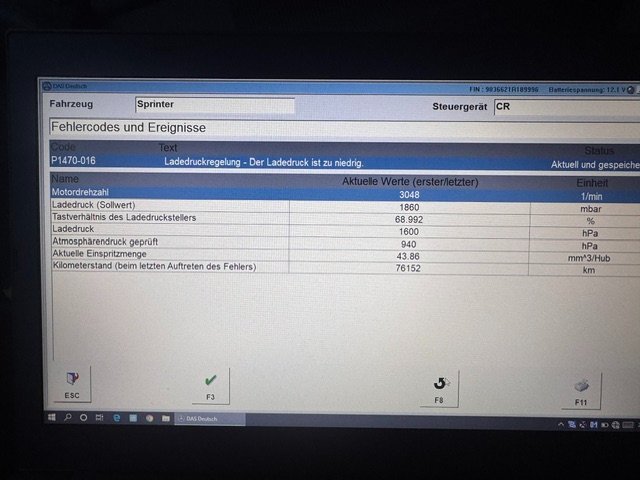

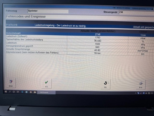

Auto dann eingewintert und jetzt im Frühjahr habe ich originale Teile bei MB bestellt und eingebaut. Funktioniert soweit nach ein paar Kilometern geht er aber wieder in den Notlauf. Mitlerweile habe ich mir ein Xentry zugelegt und sehe nun genau bei welchem Betriebszustand er in den Fehlermodus "Ladedruck zu niedrig" schaltet:
Drehzahl__Ladedruck soll_Ladedruck ist__Tastverhältnis__Ladedruck Diff
2623______2040_________1740__________78___________300
2248______1900_________1600__________81___________300
2623______2040_________1780__________71___________260
2948______2040_________1720__________74___________320
2748______1760_________1500__________76___________260
3048______1860_________1600__________68___________260
Es fehlen 260 bis 300 mbar Ladedruck. Was mich verwundert, dass beim Tastverhältnis des Ladedruckreglers eigentlich noch Spiel wäre. Warum regelt er nicht auf 100% ?
