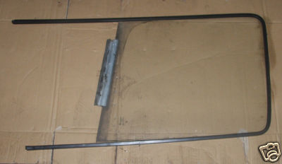

Gefunden:
So hab hier mal ein schönes Bild von einer Türscheibe MB Sprinter und wie man sieht, läuft die Scheibe mit der Schräge der Tür mit!
Also passt die Scheibe definitiv nicht beim LT2!
Euer Andy
