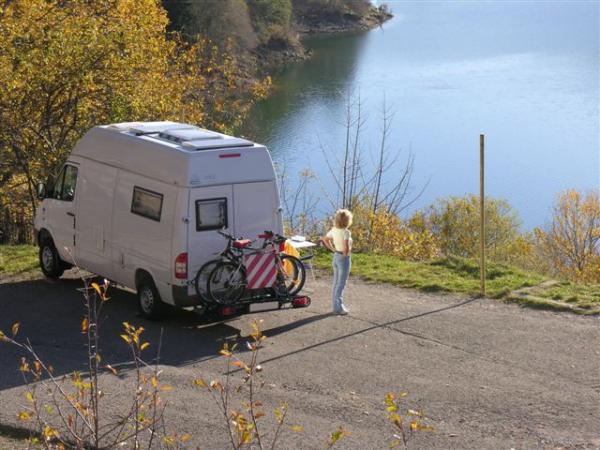

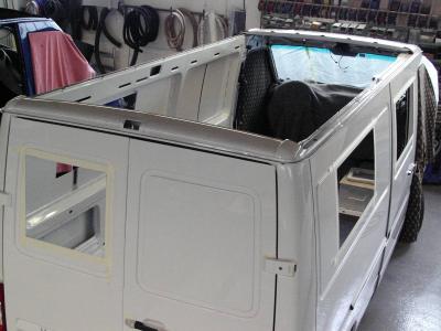

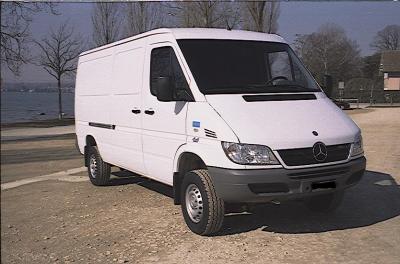

Das Fahrzeug wurde als Kastenwagen leer bei Mercedes gekauft und von H.R.Z. in Öhringen, Deutschland, nach meinen Plänen ausgebaut.
Permanenter Allrad/2 Diff. Sperren/Untersetzung/Tempomat/Automatikgetriebe uvm.

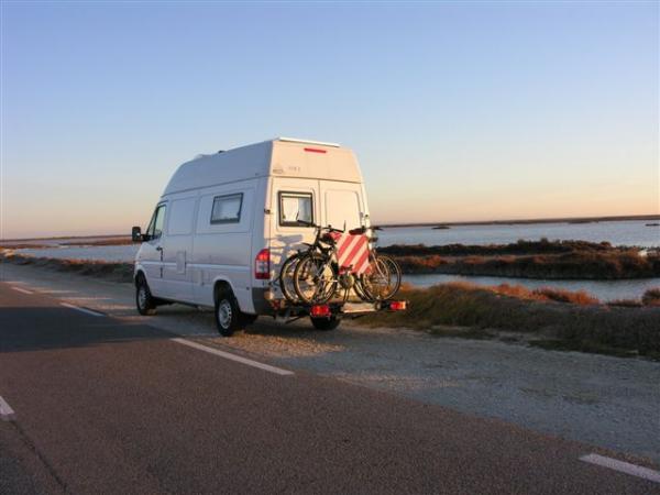

Das letzte Bild zeigt den, ebenfalls nach unseren Plänen von H.R.Z. hergestellten Fahrradträger. Es handelt sich um einen Cary Bike Lift 77, der abgesenkt werden kann. Dieser ist auf einem wegschwenkbaren Rahmen montiert so dass an die Sandbleche wie auch an den Heckstauraum herangekommen werden kann. Im Weiteren ist ein zusätzliches Ersatzrad angebracht worden. Die ganze Konstruktion wird an den Scharnieren angeschraubt und zusätzlich noch auf der Anhängerkupplung abgestützt. Das Ding ist absolute Spitze und hat sich keinen Milimeter auf diversen Rüttelpisten verzogen.
Falls jemand interesse hat könnt Ihr Euch mit Herrn Mayer bei H.R.Z in Verbindung setzen.
