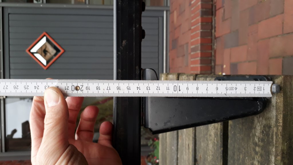

Bei meinem steht nach der Umschreibung zum Womo 2410mm im Schein, wurde beim Tüv gemessen.
Zum Fahrzeug:
L2H1 BJ 2012 ohne Fahrwerksabsenkung (C15) auf 235/65/16c, Gewogenes Leergewicht inkl. Fahrer 2610kg.
Höchster Punkt ist bei mir die Dachlucke, diese steht etwa 3 cm über dem aus Boschprofil (40/40) gebauten Träger. Der liegt bei mir mit der Oberkannte bei 8 cm über den C-Schienen.
Der Originalträger baut meines Wissens nach 13 cm über der C-schiene auf.
Bilder dazu in meiner Galerie
Zum Fahrzeug:

Der Originalträger baut 16.5 cm über der C-Schiene auf. Sollte also passen. Dein Wagen kommt mit Ausbau ja eher noch tiefer.
