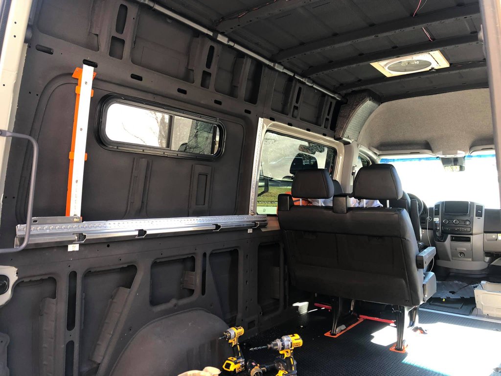

Hallo Sprinter-Community,
über Isolation lässt sich ja vortrefflich diskutieren. Ob Hohlräume ausschäumen oder nicht. Ob sie zugunsten der Luftzirkulation leer lassen oder besser mit Keramikwolle ausstopfen. Ob Armaflex mit Sprühkleber verarbeiten oder lieber selbstklebene Platten verwenden. All das wurde ja schon zuhauf diskutiert.
Doch zu einem Thema konnte ich keine Beiträge finden: Sprühisolierung. In einem amerikanischen Sprinter Forum zeigen einige User, wie sie ihre Basisfahrzeuge vor dem Ausbau mit Sprühisolierung komplett ausgespritzt haben.
Das Material stammt vom Hersteller Lizardskin. Es soll sowohl Geräuschdämmung wie auch Feutigkeitssperre und Isolation in einem sein.
Hat hier jemand schon einmal Erfahrungen damit gemacht? https://lizardskin.myshopify.com/produc ... n-2-gallon
https://www.youtube.com/watch?v=W6XG1InN_h8
Gibt es solche Produkte auch hierzulande?

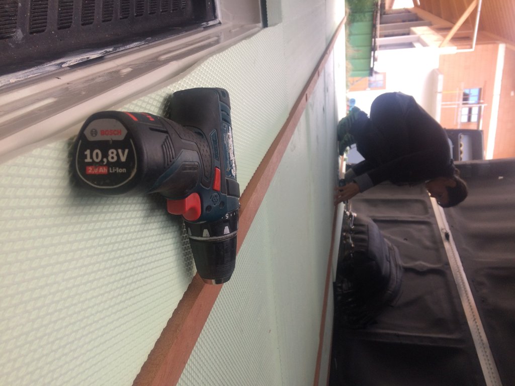

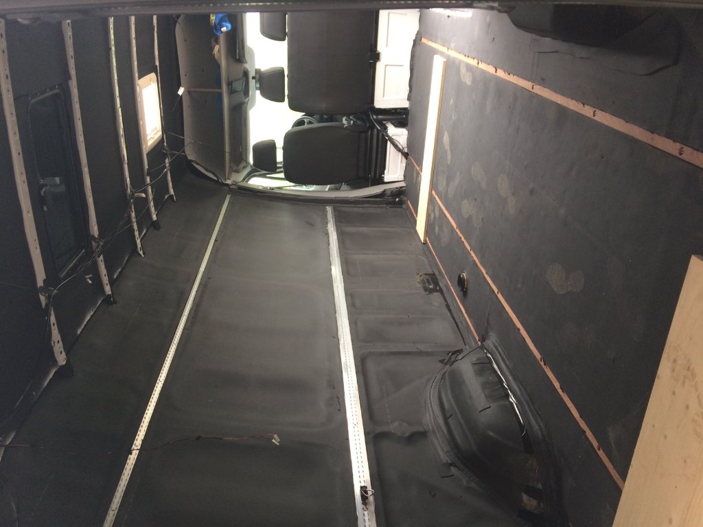

Warum denn merkwürdig? Ich finde das Thema wahnsinnig spannend und bin verwundert, dass man dazu bisher wenig bis nichts findet. Kann ja sein, dass es einen guten Grund gibt, weshalb das niemand in Betracht zieht - bin für jedes Feedback dankbar.
Und nein, auch wenn ich im TX-Board auch aktiv bin, fahre ich keinen T5. Bin in einem Crafter W906 L3 H2 unterwegs, der sich zur Zeit in der Ausbauphase befindet. Im Sprinter-Forum war ich schon vorher aktiv, aber unter anderem Namen. Seitdem sich meine Freundin aber auch für das Thema Ausbau begeistert und sie sich einen T5 zulegen möchte, teilen wir uns einen Account. Mit trollen hat das nun wirklich nichts zu tun.
Hier mal ein Bild vom Crafter.

Das, was ich auf den Bildern erkenne, sieht aus wie Steinschlagschutz aus der Dose, den der Lackierer aufbringt. mit Dämmung hat das nichts zu tun, schon gar nicht in einer solchen homöopathischen Dosis, wie auf den Bildern zu sehen. Das sieht aus wie Strukturlack, Nashornhaut oder RhinoCoat. Dämmung ist im KFZ- Bereich immer geschlossenzellig und besteht aus blanker Chemie, die Öko- Varianten mancher Billigheimer haben sich alle nicht bewährt.

Von der amerikanischen eierlegenden Wollmilchsau halte ich rein gar nichts, außer, die Optik des geschundenen Innenraums soll damit für den Verkauf an einen Deppen aufgewertet werden.

ich glaub das ist die beste Zusammenfassung zu dem Thema, die ich je gelesen habe. Besten Dank dafür. In dem Fall haben wir es beim Ausbau unseres Crafter wohl doch nicht so verkehrt gemacht: Hohlräume mit Fluid Film NAS ausgespritz, dann alle Öffnungen mit Gewebeband zugeklebt und anschließend dick Armaflex drüber.
Unter unserem Holzboden haben wir als Grundlage Styrodur verlegt und anschließend noch einmal eine geschlossene Schicht 9-mm-Armaflex darüber gezogen.
Ich dachte nur, dass Lizardskin Zeuge könnte hilfreich sein, um an Flächen die man mit Armaflex zuklebt dauerhaften Korrosionsschutz zu bieten - weil man da, wie du sagst - da nie wieder dran kommt.
