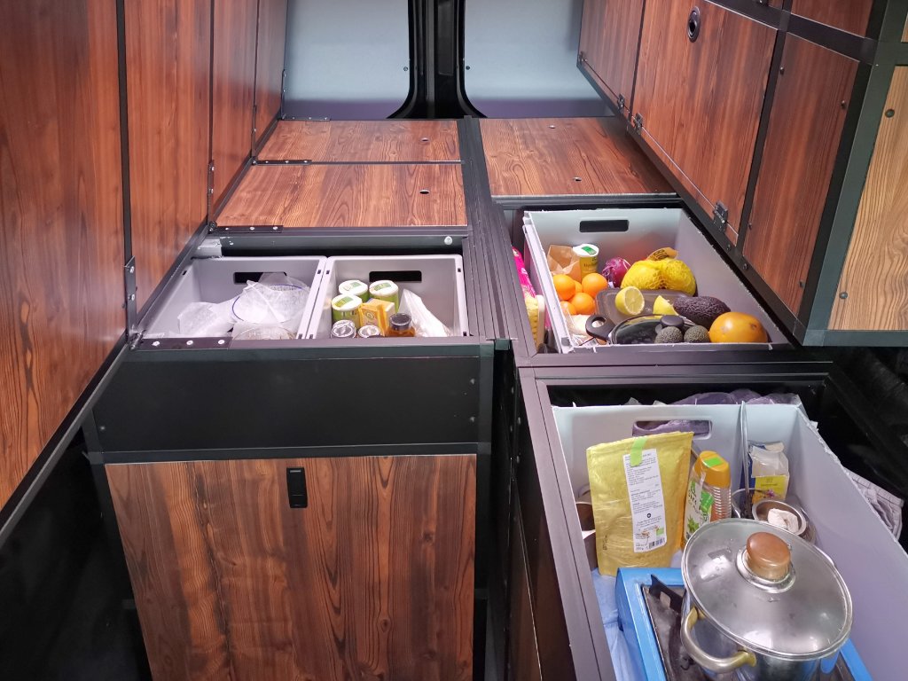

Warum musst du den ganzen Bettkasten da überhaupt hin hängen?
Wäre nicht ein ausziehbarer Lattenrost und halbierte aufeinander gestapelte Matratze genauso gegangen bei nicht mal 10-12 kg? Oder nur den Teil des Lattenrostes hochgeklappt der nicht dauerhaft aufm Heckschrank verbleiben kann.

Grundsätzlich bin ich sehr zufrieden mit dem Bett Ästen zum hochklappen. Simpel, einfach und schnell. Ich mag keine Matratzen und Lattenrost Stücke rumbeigen.
Bei hochgeklapptem Bettkasten komme ich auch an alle oberen Fächer der Elemente. Also unten jeweils per Lastauszug und von oben mit einem Deckel. Die Matratze ist 25cm dick und sehr hochwertig. Die allein wiegt schon 25 kg, so was mag ich auch nicht verstückeln.
Ich bin mit dem Gewicht des Ausbaus gut zurecht gekommen und habe nur das eingebaut was ich wirklich brauche, dieses dann dafür in sehr hochwertigen langlebigen Matrial.

Hier sieht man wie bei allen Elementen, von oben nochmal zugängliche Staufächer sind. Alles zu öffnen ohne irgendwelche Matratzen und Lattenroste rumbeigen zu müssen.cappulino hat geschrieben: 03 Mai 2023 19:21 Warum musst du den ganzen Bettkasten da überhaupt hin hängen?
Wäre nicht ein ausziehbarer Lattenrost und halbierte aufeinander gestapelte Matratze genauso gegangen bei nicht mal 10-12 kg? Oder nur den Teil des Lattenrostes hochgeklappt der nicht dauerhaft aufm Heckschrank verbleiben kann.![]()
Nur so als Gedanken...
Ansonsten elektrischen Linearantrieb oder Pneumatikdämpfer mit Umlenkhebel in Betracht ziehen.
