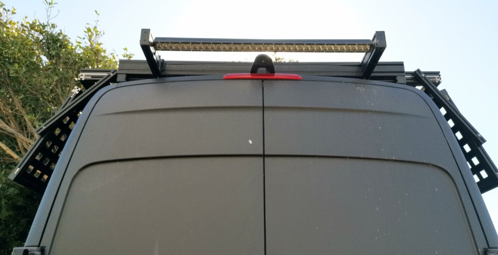

Die erste Frage wäre.
Ich möchte gerne in den Hecktüren zwei Aufstellfenster zum Lüften.
Wären diese geeignet?
Geplant ist die Hecktüren mit Armaflex AF 19mm zu dämmen und die Orginalen Verkleidungen zu benutzen
Flushline Luke, rund - Lochmaß Ø: 518mm
www.segelladen.de
Edit Dennis: Bild wg. Urheberrechtsverletzung entfernt
Zuletzt geändert von rams am 02 Jul 2021 14:25, insgesamt 1-mal geändert.

rams hat geschrieben: 01 Jul 2021 20:18 ... Hecktüren zwei Aufstellfenster zum Lüften.
Bedenke, daß die Hecktüren im Bereich der Fenster doppelt gewölbt sind, aber genau deswegen könnten die runden Scheiben prädestiniert sein :!:

Warum willst du so viel Geld für ein /zwei Fenster ausgeben, nur weil sie rund sind?
Wasserdicht sollten sie sein, könnte allerdings mit der Stabilität Probleme geben. Auf der Rückseite des Sprinters können bei hohen Geschwindigkeiten schon entsprechende Druckunterschiede und damit ein Sog auf das Fenster stattfinden. Bei einem Boot ist das meist nicht so, das sie generell langsamer sind. Ist aber nur ne Vermutung.
Mir währe der Preis zu hoch, und gedämmt scheinen sie auch nicht zu seine. Aber Dämmung von Fenstern ist ein eigenes Thema.
Zum Lüften währe eher ne Dachlucke geeignet.

Danke.
Mir gefällt das Design der Fenster. Sie machen auf mich einen sehr hochwertigen Eindruck.
Der Alu Rahmen ist in schwarz matt erhältlich, was gut zu meinem schwarz matten Sprinter passt.
Der Preis ist sehr hoch,das stimmt.
Von der Form der Hecktüren passen nach meinem Geschmack, optisch nur runde Fenster.
Zur weiteren Lüftung kommen später auch noch 1 - 2 Dachluken.
Gut möglich das ich auch eine Nummer kleinere Fenster nehme.
Flushline Luke, rund - Lochmaß Ø: 420mm
Aber grundsätzlich passen und geeignet sind diese Fenster?

Passen könnten sie, müssen halt unterfüttert werden (wie aber alle Fenster, die in dünnes Blech eingebaut werden.
Geeignet, sind halt nicht gedämmt, und das Problem mit dem Sog auf der Fahrzeugrückseite. Aber das sind beides Entscheidungen die du für dich treffen musst, das kann dir keiner abnehmen.
Bei den Campingausstatteren gibt es auch günstiger Bullaugen, allerdings nicht so hochwertig gefertigt.
z.B. dies hier.

Noch zu bedenken ist bei Regen kannst du nicht lüften da das Wasser reinlauft.

Ich habe 2 Gebo Lucken im Dach eingebaut von der Stabilität her hätte ich keine Bedenken ,nur Lüften bei stärkeren Regen ist nicht möglich,
da sie nur einen geringen Überstand zum Rahmen haben und sehr Flach sind.

Habe gerade Antwort von Gebo bekommen.
Die runden und halbrunden Flushline Luken seien nicht fürden Einbau in Hecktüren geeignet.
Grund..Nur 1 Scharnier und der Alurahmen sei zu leicht.
Tja schade.Ein anderes rundes öffnendes Fenster,dass optisch einigermaßen aussieht,habe ich bis jetzt noch nicht gefunden.

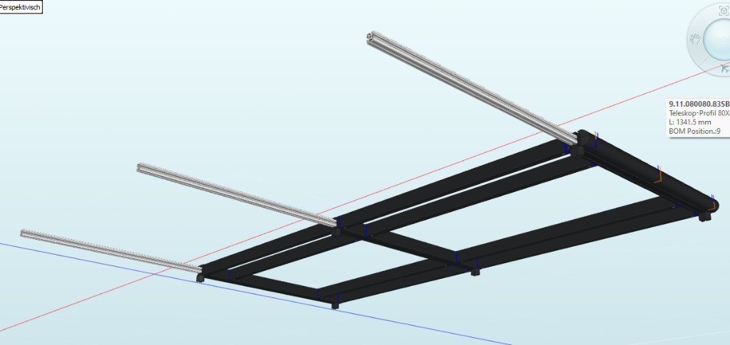

So, nächster Schritt die Planung der Möbel.
Ich möchte AluProfile Vierkantrohre wie sie zum Beispiel
Tigerexped Möbelbausystem STECK & Weg, verkauft.

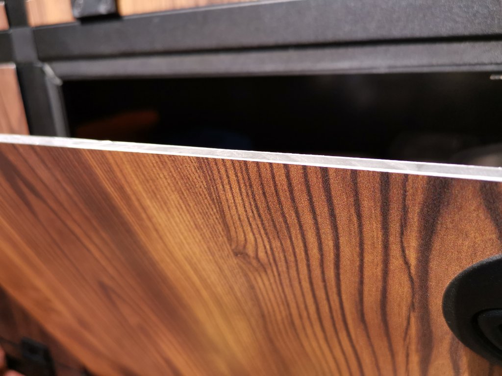

Die Flächen sollen Hartkunststoffverbund Platten sein. (ist das die Richtige Bezeichnung.)?
Also stabile ca 2-4mm dicke Platten die es in uni Farben oder auch mit Holz Dekor gibt. Die Firma Terracamper benutzt diese auch bei denen Ihren Ausbauten.
In diesem Forum hatte ich mal von einem Shop gelesen, bei dem man die Möbel online konstruieren kann und dann sämtliche AluProfile mass genau geschnitten mit den entsprechenden Eckverbinder geliefert bekommt.
Leider finde ich den Beitrag nicht mehr.
Kennt jemand den Shop oder den Beitrag hier im Forum?
Wo kauft man sonst am günstigsten entsprechende AluProfile mit Eckverbinder?.
Nach welcher Bezeichnung muss ich für die "Hartkunststoffverbundplatten" suchen?
Besten Dank

Welche Kunstoffplatten meinst Du. Vielleicht Alubond, oder Duobond?
