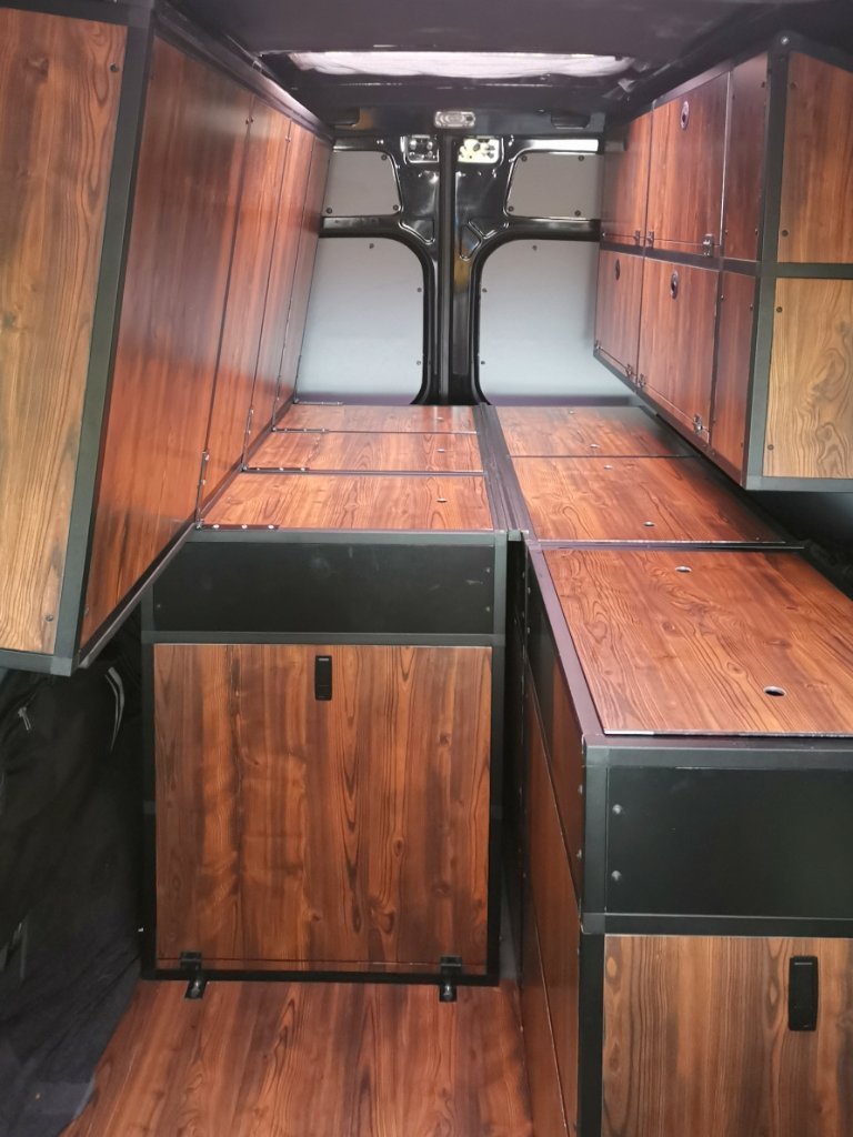

Mit dem Bett bin ich nicht ganz glücklich. Ich kann es alleine nur an einem Ende anheben. Auf Dauer wahrscheinlich eine Belastung für die Scharniere. Das Bett ist inkl Matratze und lattenrost ca 45 bis 50 kg schwer.

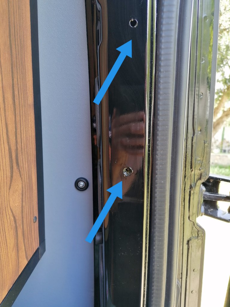

Möglicher Befestigspunkt mittels einem Nietgewinde

Grundsätzlich bin ich sehr zufrieden mit dem Bett Ästen zum hochklappen. Simpel, einfach und schnell. Ich mag keine Matratzen und Lattenrost Stücke rumbeigen.
Bei hochgeklapptem Bettkasten komme ich auch an alle oberen Fächer der Elemente. Also unten jeweils per Lastauszug und von oben mit einem Deckel.
Die Matratze ist 25cm dick und sehr hochwertig. Die allein wiegt schon 25 kg, so was mag ich auch nicht verstückeln.

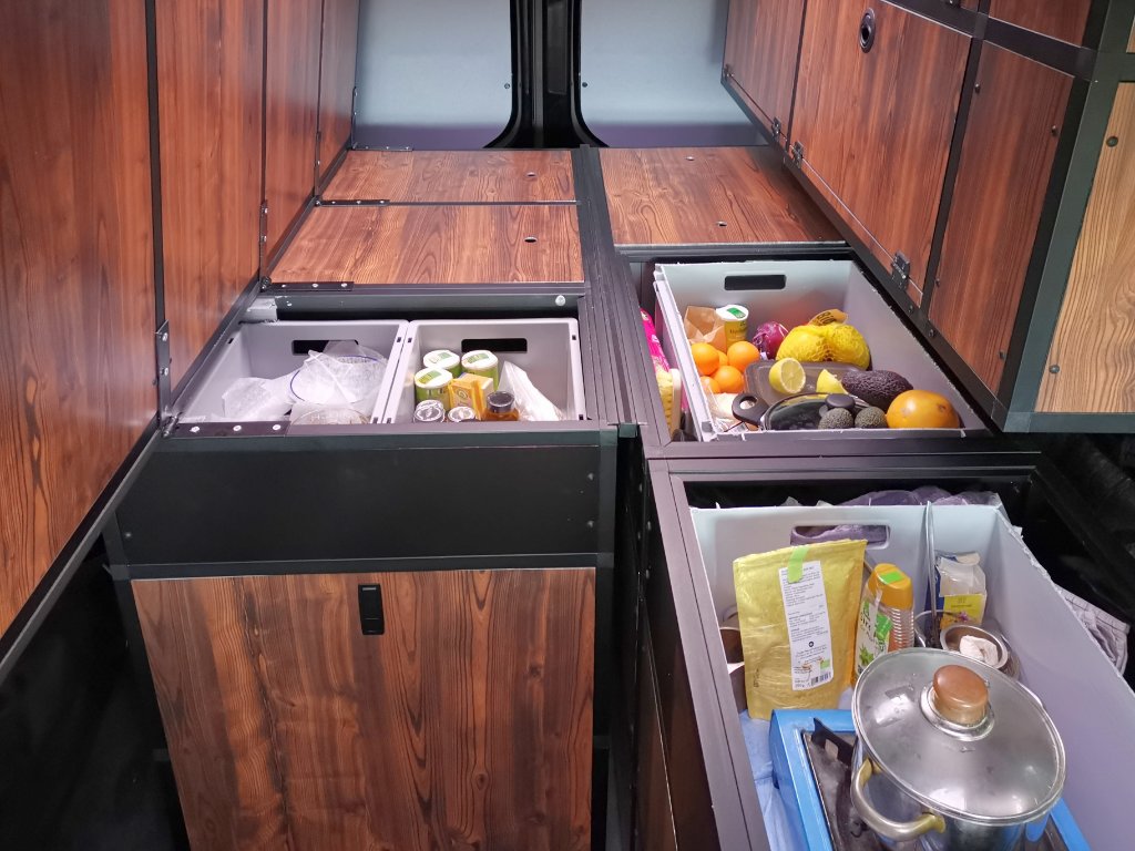

Hier sieht man wie bei allen Elementen, von oben nochmal zugängliche Staufächer sind. Alles zu öffnen ohne irgendwelche Matratzen und Lattenroste rumbeigen zu müssen.
