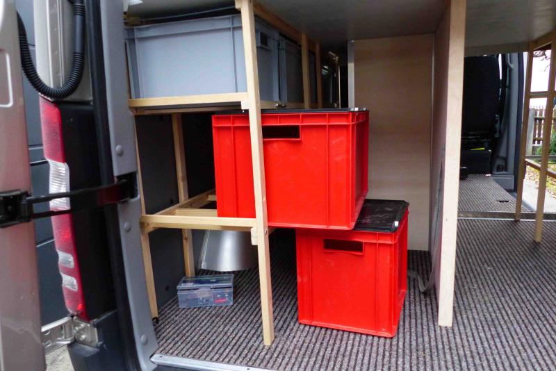

Hallo Sprintergemeinde, langsam geht es wieder weiter mit meinem Innenausbau. Die erste Änderung wurde auch schon erledigt. Die unteren Stauboxen wurden durch 10cm höhere ersetzt ( jetzt in Rot ) . Und der Kleiderschrank neben dem Bett nimmt endlich etwas Gestalt an.
Um mal etwas schwerere Boxen ins Regal zu bekommen, einfach auf die untere stellen und dann seitlich reinschieben

Und hier noch die Stauboxen , Platz für alles was man braucht oder auch zuviel dabei hat.
Nach vorne wurde noch ein Aluwinkel eingebaut damit das ganze beim Bremsen nicht die Verkleidung wegdrückt und im inneren landet
Und das sind alle Stauboxen die ins Regal hineinpassen
Stauboxenveriegelung: Alustab mit langer Schraube durchs Holz , innen ist eine Feder die das Stäbchen zurückzieht

Aber: Halten diese dünnen Alustäbchen bei einer "rasanten" Kurvenfahrt mit vollgepackten Kisten?
Oder hast da das sicherheitshalber (noch) nicht angetestet?
Ich arbeite meist mit Spanngurten, finde deine Lösung allerdings viel eleganter!

Hallo Rohbau, das mit der rasanten Kurvenfahrt habe ich noch nicht getestet, aber die Kästen sitzen oben ja schon mal im Falz am Boden fest im Regal , das Alustäbchen dient nur der Zusätzlichen Sicherung.

Bisschen filigran find ichs ja auch. Vielleicht liegts auch daran, das bei mir immer alles besonders stabil sein muß :mrgreen:
