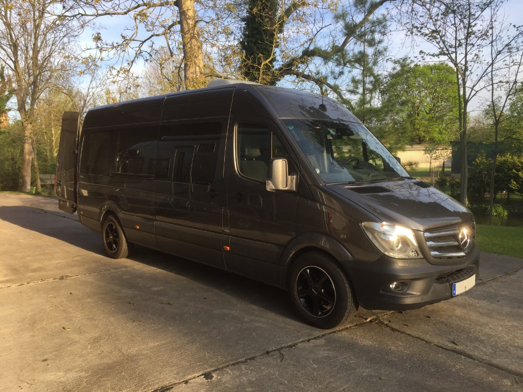

Wegen dem Schiffschaukeleffekt der 245-75-16 AT favorisiere ich statt dessen ausgewählte 255/60R18 auf 8Jx18 ET 50, die nicht schleifen. 8,5J und/oder Profile mit geraden Schultern schleifen hingegen. Ich mutmaße, daß bereits mit 5mm weniger ET kein Profil mehr schleifen würde. Wenn ich demnächst mal die Klassik Beadlock 8518 von delta4x4 in die Hände bekomme, probier ich´s aus.

Hallo Rosi,Rosi hat geschrieben: 24 Apr 2019 07:04 Wegen dem Schiffschaukeleffekt der 245-75-16 AT favorisiere ich statt dessen ausgewählte 255/60R18 auf 8Jx18 ET 50, die nicht schleifen. 8,5J und/oder Profile mit geraden Schultern schleifen hingegen. Ich mutmaße, daß bereits mit 5mm weniger ET kein Profil mehr schleifen würde. Wenn ich demnächst mal die Klassik Beadlock 8518 von delta4x4 in die Hände bekomme, probier ich´s aus.
du hast dann aber deinen Sprinter ablasten müssen, oder? Ich denke, dass das für viele der hier Betroffenen keine Lösung ist, da die meisten ja eher mit Übergewicht kämpfen, was zumindest für die gelten dürfte, die einen Wohnmobilausbau auf mittlerem Radstand besitzen. Es gibt zwar 18 Zoll-Felgen mit entsprechender Gewichts-Freigabe, nicht aber entsprechende AT-Reifen von Goodrich mit 18 Zoll. Denn zumindest die Goodrich ATs in 255/55 R18 erreichen die erforderliche Traglast nicht. Zumindest ergibt sich das aus meinen Recherchen (255/60 R18er AT´s von Goodrich habe ich nicht gefunden). Ich weiß nicht, wie es um die Traglast anderer ATs bestellt ist. Es scheint hingegen "normale" Straßenreifen mit einer entsprechenden Traglast zu geben, z.B. von Conti, wie ich gehört habe. Da weiß ich aber nichts näheres zu, denn ich möchte halt gern den oben genannten AT fahren ...

Die HA meines Sprinters ist sogar auf 1.850kg abgelastet, jedoch hat der nach wie vor 3,5t zulässiges Gesamtgewicht.
BF-GOODRICH ALL TERRAIN T/A KO2 255/55 R18 109/105R
BF-GOODRICH ALL TERRAIN T/A KO2 265/60 R18 119/116S
CONTINENTAL CrossContact-LX2 255/60 R18 112H XL
CONTINENTAL CrossContact LX-Sport 255/60 R18 112V XL
MICHELIN Latitude Cross 255/60 R18 112V XL
CONTINENTAL CrossContact-ATR 255/60 R18 112V
CONTINENTAL VANCONTACT CAMPER 255/55 R18 120R

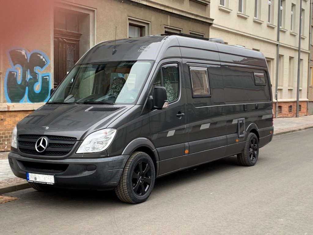

Mit den von Rosi angegebenen 8Jx18 ET 50 sieht das doch ganz gut aus von der Passform, kommt rechnerisch nur ~ 3 cm weiter nach draußen: https://www.reifenrechner.at/index.html ... b=8&2et=50
Edit. zum Vorposter:
ABE ist allgemeine Betriebserlaubnis für das Modell, die müssen nur eingetragen werden (Vorausgesetzt der Tacho läuft nicht nach )
COC reicht laut anderen Aussagen auch, bei mir wären da möglich neben 235/65R16c auf 6,5Jx16 ET62 sowohl 225/75R16c auf 6,5Jx16 ET 62 als auch 235/60R17C auf 6,5J17 ET 62. Letzterer Entspricht den MB Alus?
Solche Reifen wie die 18 Zöller sind wohl eher Einzelabnahmen und Eintragung bezüglich Traglast, Aufnahme etc.
Grade die oben berechnete Umbereifung sollte aber gut machbar sein, da nur 3,6% unterschied, bis zu 8% sind ja durchaus möglich ohne neues Abgasgutachten.
Tacho muss natürlich von MB umcodiert werden, falls der Tacho nachläuft.
Man berichtige mich, wenn ich mit einer Aussage Falsch liege, das ist soweit mein Wissensstand

255/55 R18 120R auf 8J oder 8,5Jx18 ET50 problemlos
Macht mal nicht so´n Kokolores. Da haben wir schon ganz andere Dinge durch, bzw. noch vor uns; z.B. 255/60R18 112 auf 2WD + 265/65R18 117/114R auf 4WD.
ABE´s für´n Sprinter gibt´s quasi keine, weil das bei dieser geringen Stückzahl viel zu teuer wäre.
Zu den Felgen gibt´s Gutachten, in denen wiederum alle möglichen Reifendimensionen nebst Auflagen stehen. Bei 255/55 R18 hat trotz vermeintlicher Auflagen manches Gutachtens noch nie kein Prüfer nicht nach einer Tachoanpassung und/oder zusätzlicher Radabdeckung gefragt. Es könnte u.U. daran liegen, daß bei uns im Morgenland noch mit gesundem Menschenverstand statt Paragraphen-Starrsinn agiert wird.
