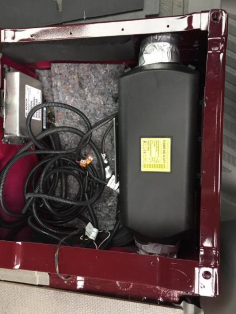

In meinem 906 habe ich sie im Beifahrersitzkasten niedrig eingebaut. Soweit ich weiß passt nur die kleine da rein. Man muss sich etwas bauen, dass die Heizung waagerecht steht!

Zu 1. kann ich dir nicht viel sagen, habe in meinem 93L Tank ein Loch gebohrt und das mitgelieferte Metallrohr eingebaut.
Zu 2. Habe mich für den Einbau im Beifahrer Sitzkasten entschieden, in der linken Hälfte steht eine 100Ah Lifepo von Li Time mit 190mm Bauhöhe,
daneben hat die Heizung noch genügend Platz und es passt auch mit der Durchführung nach unten. Hatte mir einen kleinen VA Adapter gebaut um das Gefälle etwas auszugleichen.

Ich habe die Autoterm 2d genau dort, wo Du sie auch einbauen möchtest: im Beifahrersitzkasten. Ich habe sie aber nicht selbst eingebaut. Ich habe das bei Heatsys in Wietmarschen machen lassen, hat bestens geklappt.
Auf der rechten Seite des Kastens saugt sie die Luft an, auf der Rückseite wurden zwei Ausströmer verbaut. Funktioniert wunderbar.
Wenn ich mich recht entsinne, haben die auch mit einem FuelFix eine extra Tankentnahme montiert. Ich musste mit möglichst leer gefahrenem Tank anreisen.

Mein 2017er 906 hat ja nen Zuheizer, da habe ich mittels T-Stück die Autotherm dazugeschlossen, funktioniert einwandfrei und wenn im KI die Reservewarnung an ist lässt sich die Planar/Autotherm mangels Sprit auch nicht mehr starten.
Die Planar 2D ist im niedrigen (da originale Drehkonsole) BF-Sitzkasten. Es passt aber auch ne 44D rein, die hatte ich zu Beginn verbaut, war mir aber zu stark.
