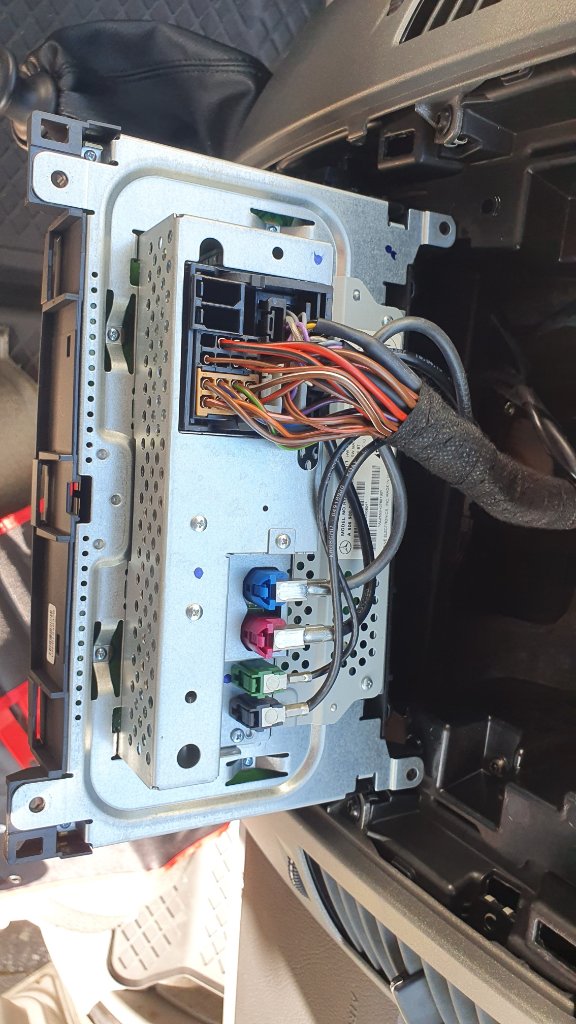

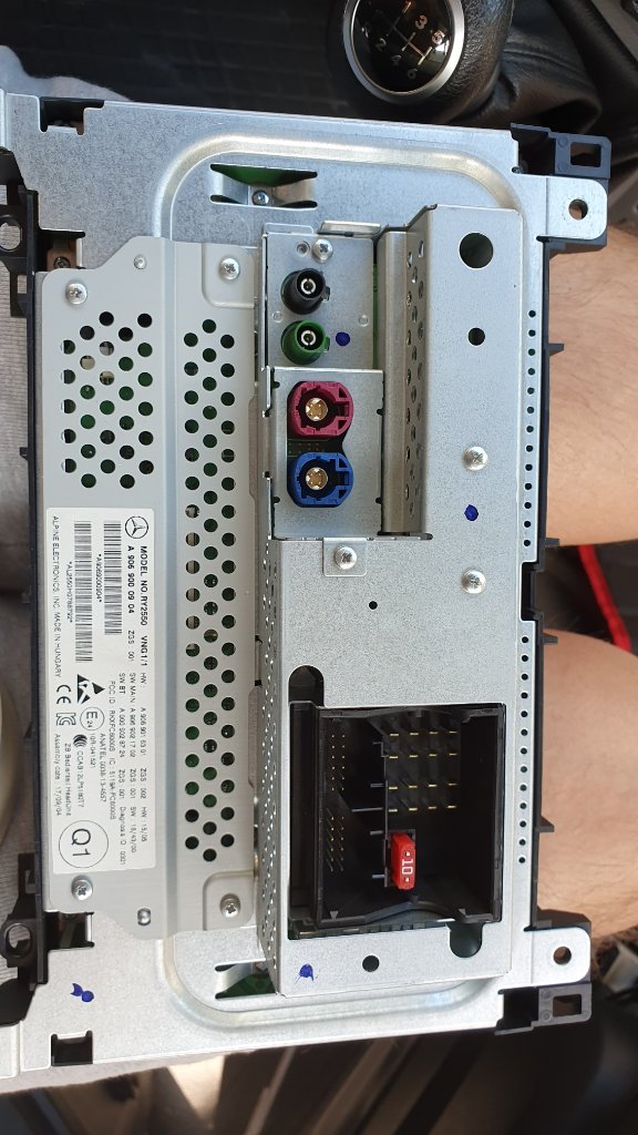

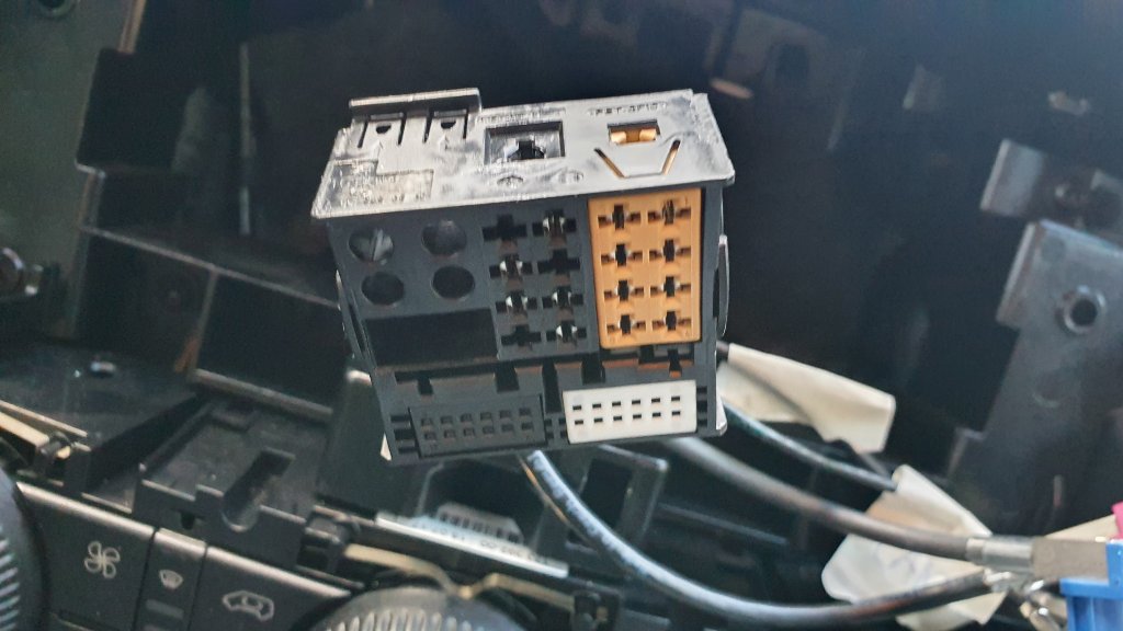

Hier noch ein paar Bilder von meinen Anschlüssen, bzw. dem alten Radio
W906 Baujahr 10/2017 L3H2

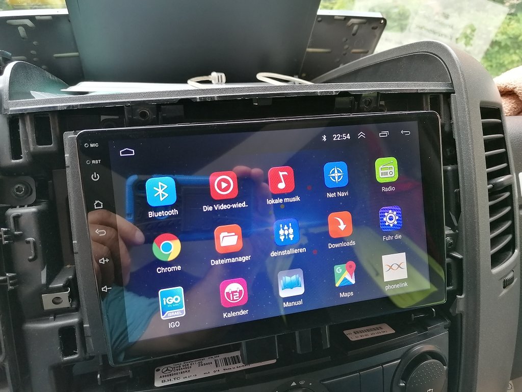

Doch, es geht schon. Der Radioschacht ist vom 2006 - 2012 fast gleich mit Mopf.

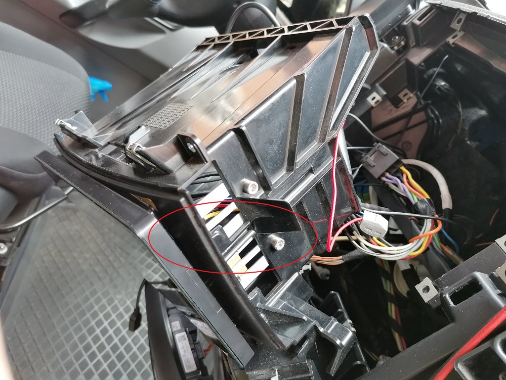

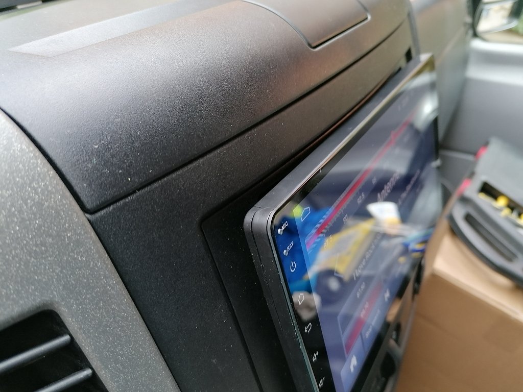

Ich hab auch ein Adroid drin. Ist aber nicht einfach einzubauen. Die Android sind nur ca. 5 cm tief. Da mußte selber eine geeignete Halterung bauen. Achte drauf das die beiden Winkelbleche bei sind, die brauchst du. Manchmal stehen sie nicht in der Beschreibung des Radio drin, sind aber bei.

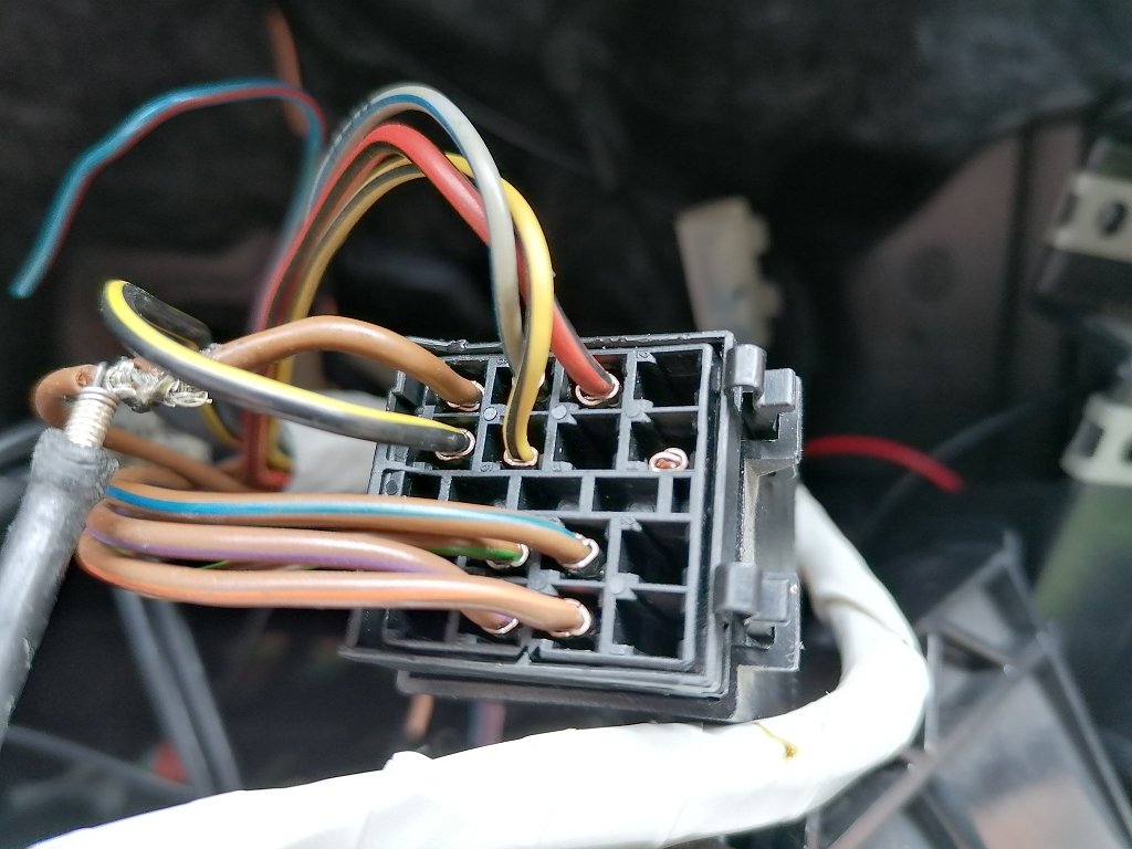

Zwischen dem 12V Doppel ISO A und B Stecker und dem Android mußte ein Adapter basteln oder Speziell kaufen. Falls du Lenkrad Tasten hast, dann vergiss es. Ich hab dafür keine Adapter gefunden. Ich hab aber auch keine Lenkrad Tasten.

Hier im roten Kreis sieht man eines der beiden Winkelbleche und rechts daneben die Schrauben zum halten im Doppel DIN Schacht.
