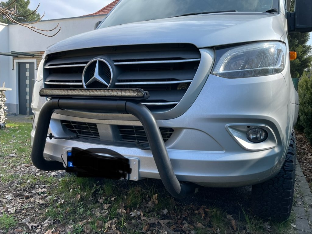

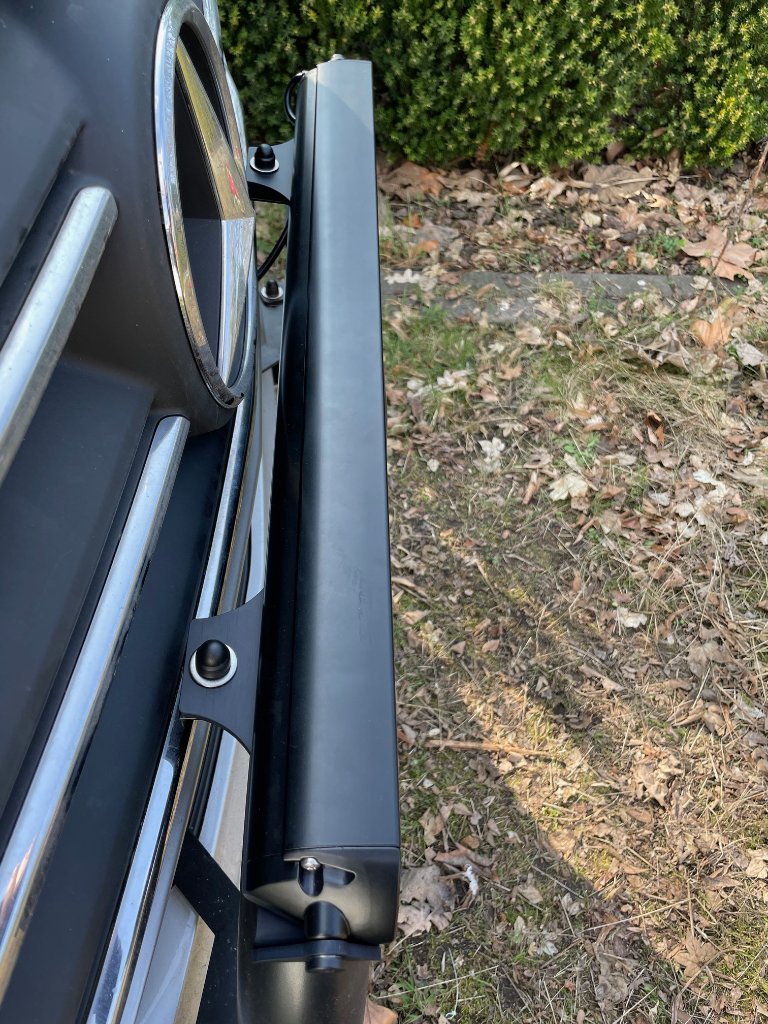

mein Projekt Zusatz-Fernscheinwerfer ist jetzt endlich mal abgeschlossen - mit Referenzzahl von genau 100.
Geschaltet wird über CAN-Fernlicht-Adapter. Manuelles "Deaktivieren" und Kontroll-LED über Zusatzschalter wie weiter vorn beschrieben.
