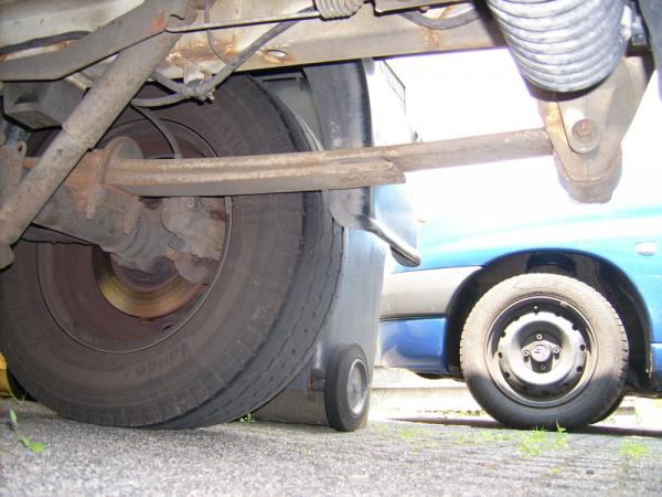

Neben der zweistufigen Feder wo im Leerzustand das zweite Blatt frei hängt gibt es aber auch noch eine Zweiblattfeder wo das zweite Blatt immer im Eingriff ist, gab es zumindest beim T1N und nannte sich "Blattfeder verstärkt Stufe 1". Für den immer beladenen Womoausbau wohl die bessere Alternative. Hab auch noch ein Foto davon, gibt's gleich.
Edith sagt bitteschön:
