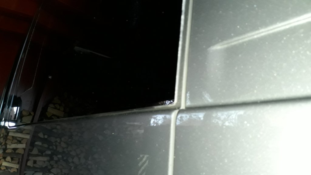

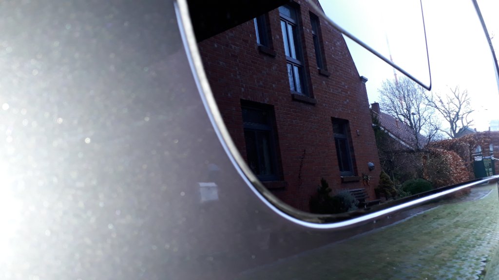

Re: Seiten- und Heck-Fenster nachträglich einbauen
Ich habe zwar bisher nur Rahmenfenster nachträglich eingebaut, und keine Originalgläser, aber beim 906 gibt es definitiv keine Dichtung von außen. Die Scheibe schwebt gewissermaßen an den Rändern und liegt auf der verdeckten Dichtung auf. Bei den älteren Fahrzeugen sieht man ja immer eine Gummidichtung, seit dem 906 ab Bj. 2006 ist das anders.
