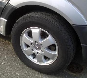

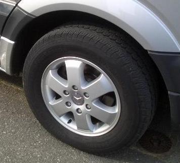

Hallo Ralph, willkommen hier im Forum ! :D
Als wenn ich die Frage richtig verstanden habe, willst Du Alu`s mit Serienbereifung für Deinen 319-er für den Sommer !
Wo liegt da das Problem, die originalen MB-Alus passen bezüglich Lochkreis, Einpresstiefe und Achslasten bei Deinem 319-er, da bist Du auf jeden Fall auf der richtigen Seite, oder habe ich Deine Frage nicht richtig verstanden ?
P.S.ich kenne jemand der noch 4 fast nagelneue DB-Alus mit glaube Conti Vancos drauf in der Garage zur Abgabe liegen hat, weil er auf Breitreifen umstellt ! :wink:
Bin nicht ich, meine laufen längst auf dem 15-er von "Zamperl" !

16" Alu für eisenbieger aus LE
@eisenbieger: wenn Du nun schon aus dem selben Kaff kommst, ist der Weg zumindest nicht weit.
Von der Stange gäbe es (neben unzähligen anderen):
AEZ QUADRO Highgloss Einteilig 6.50 x 16 ET 60 6x130 für ca. 600€
COM 4 WHEELS ULLAX Silber Einteilig 6.50 x 16 ET 60 6x130 für ca.600€
TEAM DYNAMICS RIMFIRE HD High-Power-Silver Einteilig 6.50 x 16 ET 60 6x130 für ca. 700€
TOMASON TN3 Silber Einteilig 6.50 x 16 ET 62 6x130 für ca. 850€
Also mit der Bezeichnung wirst Du wahrscheinlich auch nichts finden.
Was für ein kompliziertes Konstrukt verbirgt sich hinter OK35, offener Kasten 3,5t :?:
