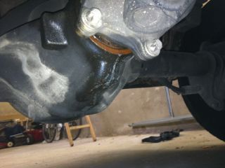

am Ende werden die Schweine fett. Über dem Sommer hat der Sprinter reichlich km in Kroatien, Slowenien, Frankreich und Spanien gesammelt.
In den Pyrenäen war dann Ende, Traktionskontrollleuchte und Notprogramm mit nur noch langsamen Leistungsaufbau. Hat aber gereicht um noch einigermaßen nach Berlin zurückzukommen.
Befund bei mein Freundlichen, defektes Gaspedal, somit konnte ich noch auf das nun undichte Differenzial sowie Ölverlust im Bereich Motor-Getriebe hinweisen. Wurde alles noch auf Garantie repariert die nun nächsten Monat ausläuft, Kilometerstand nach 4 Jahren 57.000km.
Also für mich hat sich das Extra für Garantie und Wartung auf alle Fälle gerechnet :mrgreen:
