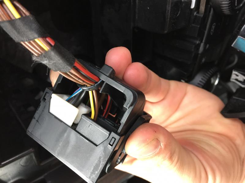

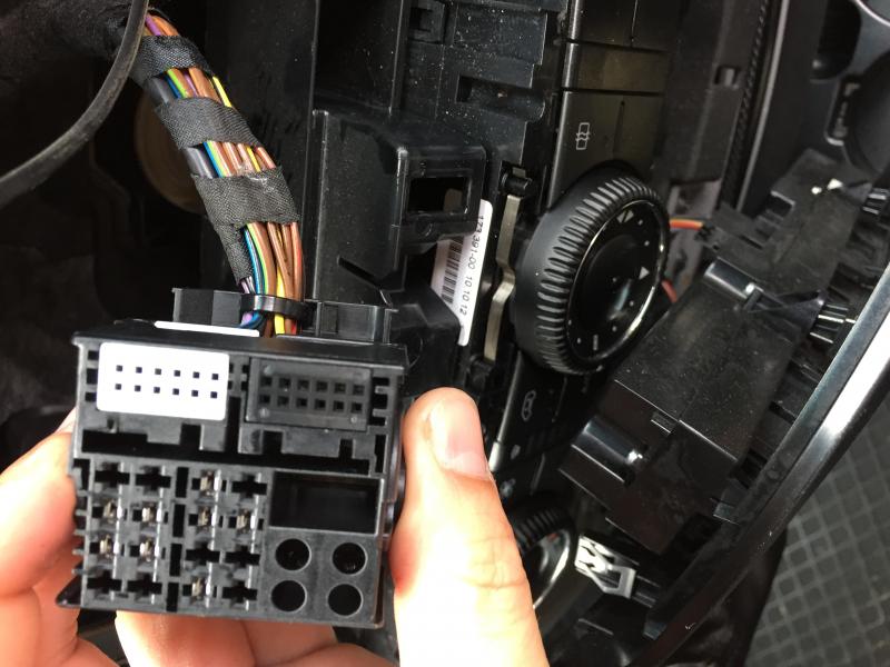

Aux Anschluss bzw. Bluetooth Verbindung nachrüsten.
Besteht die Möglichkeit das alles ohne Löten zu lösen?
Hat da jemand schon gemacht?
Meine Angaben:
W906, Bj. 2012, Audio 20 cd
Im Anhang 2 Bilder von dem
kabelbaum der in das Radio führt!
Kann mir jemand helfen?
Danke
Meine Angaben:
Danke
