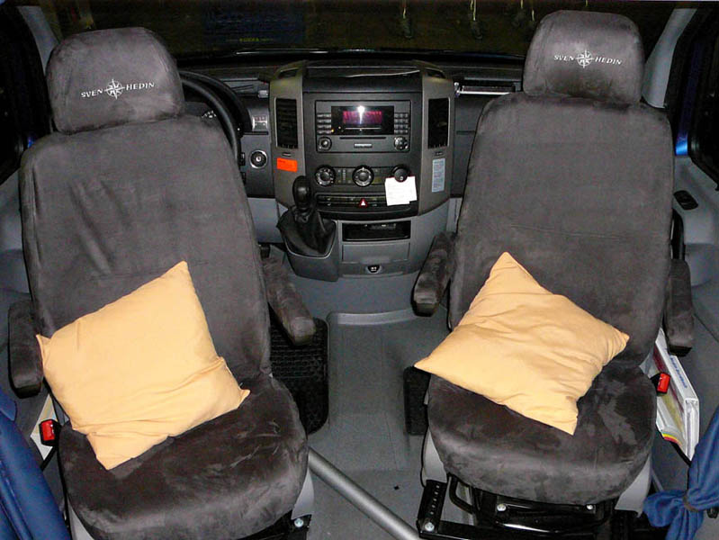

Hallo Zusammen,
habe heute eine Armlehne nachgerüstet, ist echt easy und jedem zu empfehlen.
Hat alles in allem 10min gedauert.
Hab nur den sitzbezug unten auseinander gemacht und leicht hochgezogen, schon konnte ich den halter mit den 3 nieten befestigen.
dann bezug wieder drauf und mit der nagelschere ein loch ausschneiden und mit einer schraube die lehne dran.
war echt überrascht wie einfach das geht.

die Armlehne an den Sitz zu bekommen ist eine Sache, sie aber auch zu benutzen eine andere. Damals in meinem 316er von 2003 habe ich mit dem Föhn die blöde, dicke Türverkleidung etwas umgeformt, damit die Armlehne soviel Platz hat, daß ich den Sitz auch drehen konnte.(Wohnmobil).
Beim NCV3, den ich im August bekomme, ist die Verkleidung noch dicker. Wie gut paßt denn da noch eine Armlehne zwischen Lehne und Tür?
Bei Drehsitzen ist eine Armlehne natürlich ein Witz, da muß einfach eine zweite rein.

ich habe nur die rechte und kann den sitz eh nicht drehen, da die küche direkt dahinter ist.
werde mir jetzt auf die türverkleidung eine gepolsterte armablage anfertigen.
ich werde aus kunstleder einen bezug nähen und den auf eine gepolsterte holzleiste auftackern, darunter kommt ne aluplatte dass man die nadeln nicht sieht mit gewinden um sie an der türverkleidung zu befestigen. das wird eine saubere sache-zumindest nach meinem plan

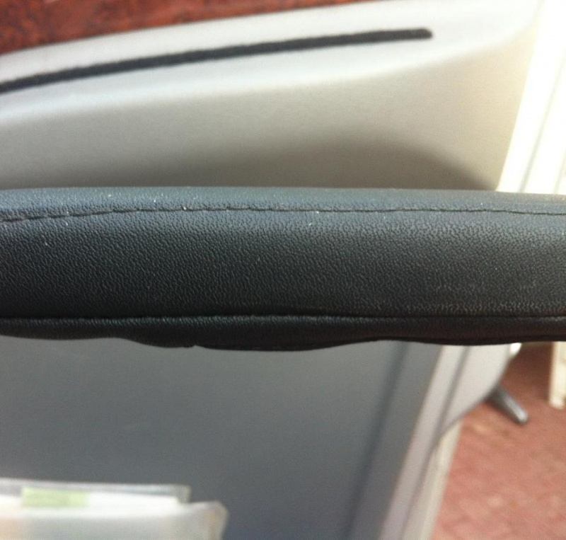

Hab nur Viscoschaum mit Kunstleder überzogen und mit Klett befestigt, Arm liegt für mich bequemer als bei 2. Armlehne, fühle mich da etwas eingeengt !aikay hat geschrieben:... werde mir jetzt auf die türverkleidung eine gepolsterte armablage anfertigen.
ich werde aus kunstleder einen bezug nähen und den auf eine gepolsterte holzleiste auftackern, darunter kommt ne aluplatte dass man die nadeln nicht sieht mit gewinden um sie an der türverkleidung zu befestigen. das wird eine saubere sache-zumindest nach meinem plan ...

Deine Armlehnenkonstruktion finde ich Klasse, könntest du noch ein etwas genaueres Bild anhängen. Ich habe das mit dem Klett nicht verstanden, kommt das auf die Lehne, die angedeutet (und zu tief) in der Türverkleidung sitzt?

Wem es zu niedrig ist, der macht halt das Polster höher, mir reicht es so !
Füllstoff am besten Viscoschaum RG 45 o. 65 !

Danke, Hans für die aufschlussreichen Bilder - jetzt habe ich auch kapiert, wo das Klettband befestigt ist! Ist sicher eine gute Idee, die ich bei Gelegenheit mal "nachstricken" will!
