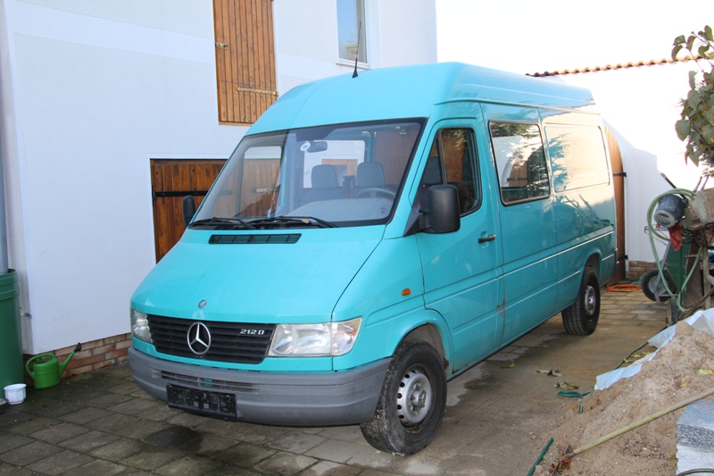

ich hoffe ihr könnt mir ein paar Tips geben. Ich habe von meinen Schwiegervater einen MB Sprinter D212 BJ 97 geschenkt bekommen und ich plane und arbeite an einen Ausbau.

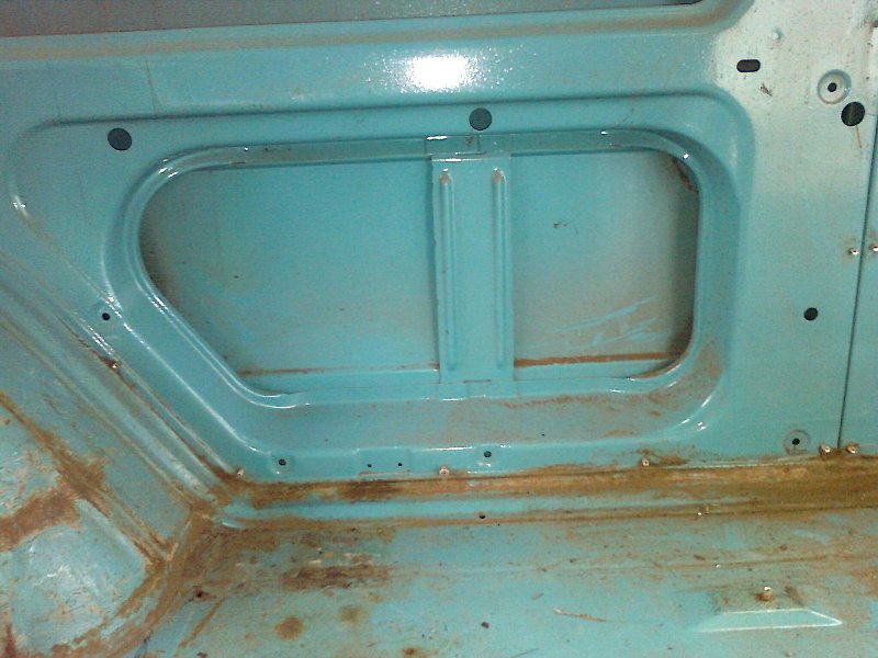

Ich habe ihn bereits entkernt und konnte kaum Rost feststellen.
Rost:
Trotzdem möchte ich was gegen den zukünftigen Rost unternehmen. Hätte im Innenraum die kleine Rostellen im Bodenbereich beseitigt indem ich dem Boden abschleife und mit Rostschutz einsprühe. An den Wänden ist kein Rost von innen zu sehen sollte ich diese auch abschleifen oder wäre es einfacher diese nur mit Rostschutz einzusprühen?
