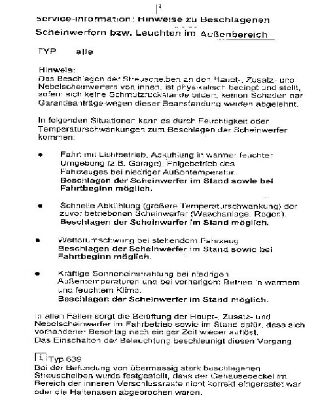

Habe heute unaufgefordert folgende Service-Info von einer mir unbekannten Heidelberger Fax-Nummer ohne Anschreiben zu diesem Thema erhalten, die Info war mir inhaltlich so bereits bekannt, hier nochmal für den Rest der Welt:
Im Prinzip nix anderes, als dass MB grundsätzlich seine werksmäßig verpfuschten Scheinwerfer keinerlei Garantie übernimmt und zur Mängelabstellung weitere Pfuschmaßnahmen empfiehlt !
Eben wie immer bei Pfusch, "Stand der Technik" !

Also jetzt muss ich doch mal eine Lanze für DAG brechen (auch wenn es mir wirklich schwer fällt, so als Arbeitnehmer eines Zulieferes...)
Es ist tatsächlich normal (Physik!!), dass Scheinwerfer oder auch Heckleuchten beschlagen können!
Ich arbeite bei einem Heckleuchten Hersteller und kann von dem Thema ein Lied singen. Aber das ganze ist sehr stark duch die technische Ausführung und auch z.B. der Einbaulage bedingt. Deshalb sind die Leuchten bei manchen Fzg typen mehr betroffen als bei anderen.
