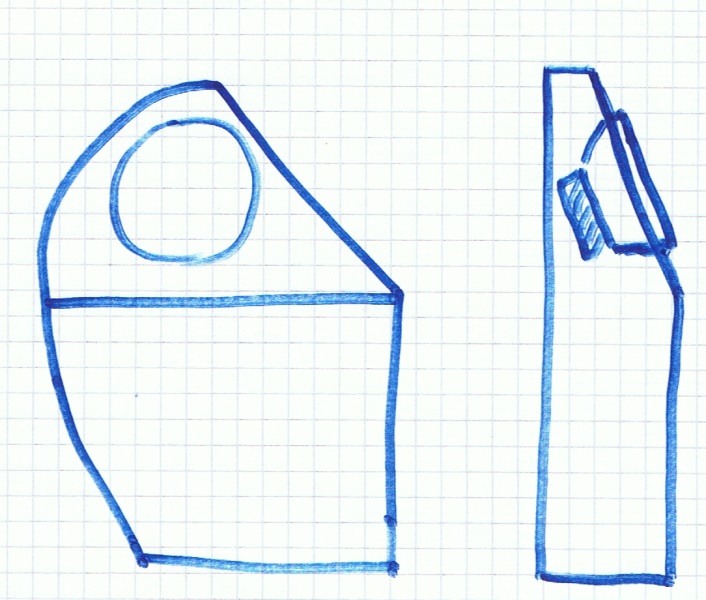

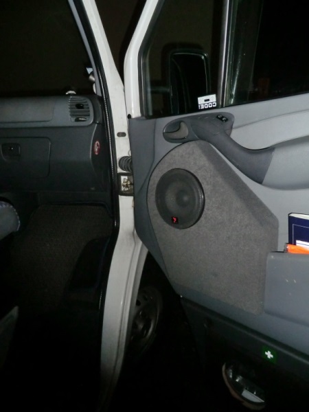

@ 3Rad
ich mag Deine Türkonstruktion - Du hast nicht zufällig noch die Form/Schablonen für den Aufbau?
Re: Radio Kabel Armaturenbrett ?
Eine Schablone hab ich leider nicht mehr. Ich hatte mir eine aus Pappe zurechtgeschnitten, die in die Rundung der Türverkleidung passt und bis in das untere Ablagefach reicht. Nach dieser habe ich die Rückseite der Box ausgesägt und anschließend die Vorderseite danach ausgeschnitten und angepasst.
Die oberer Hälfte der Boxen ist auf der Vorderseite abgeschrägt, da es mir sonst auf der Fahrerseite zu eng an die Knie wurde. Außerdem ist so der Abstrahlwinkel für die Lautsprecher besser. Das Zurechtschneiden und Verkleben der Steghölzer ist durch die Rundung und Schräge etwas aufwendig. Ich habe die Steghölzer der Einfachheit halber an der Rundung von außen mit Spachtelmasse schön rund gespachtelt und geschliffen.
Diese "Nistkästen" haben ca. 5 Liter Volumen. Das ist für 16er Tieftöner gar nicht so schlecht.
Die Boxen hab ich von hinten durch die Türverkleidung mit reichlich Schrauben und großen U-Scheiben verschraubt.

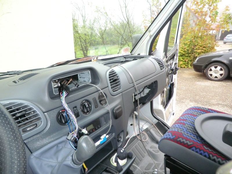

Hi
Ich Packs einfach nicht ein Kabel hinter dem Radio nach unten zu drücken.
Ich kenne es von anderen Autos das man hinter dem Radioeinbaurahmen wenigstens ein wenig Platz zum Rangieren hat. Bei mir totale Fehlanzeige, da quer ein Teil verbaut ist das mit MB T1N Tempmatik A901 830 04 60 beschriftet ist.
Das lässt nur einen 6mm breiten Spalt nach hinten offen.
An den Seiten ist ein kein Thema nach unten, Pedalen, Beifahererairbag oder wo auch immer hin zu kommen.
Aber von der Seite hilft mir nichts, da ich 3 Verstärker Chinchilla Kabel und 2 dicke Video Kabel verlegen muss.
Hab auch Fotos gemacht. Bekomme diese nur leider vom iPhone nicht ins Forum geladen.
Mit Draht komme ich auch nicht weiter, da es nur einen hinteren Ausgang gibt, wo der original kabelbaum liegt. Da ist aber niemals genug Platz für meine Ganzen Kabel .... Von den Steckern ganz zu schweigen.
Hat jmd das selbe Problem gehabt?
Evtl die Lüftung ausgebaut, oder das merkwürdige Quer verbaute Teil. ???
Das obere Teil der Instrumententafel ausbauen.
Ich weiß nicht ob es hier eine Anleitung dafür gibt.
