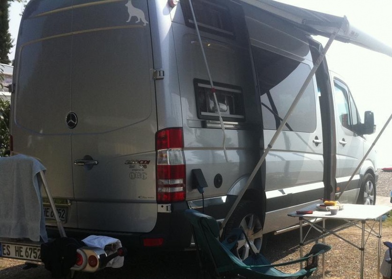

Hatte den Tank sowohl beim T1N (gleiches Bj wie Deiner) und jetzt beim NCV3 ebenfalls hinten rechts neben dem Radkasten und auch den Einfüllstutzen in etwa jeweils an der gleichen Stelle, siehe Bild !ramonstergarage hat geschrieben:Hallo, wer weiss wo man den Tankstutzen beim Sprinter Bj.2002 für den Reimo Wassertank rechts am besten hinbaut??
Patrick
Musst halt hoch genug über den Tank gehen und als Verbindung zwischen Stutzen und Tank flexiblen Schlauch nehmen, denk auch an nen Überlaufschlauch, wenn Du im Fz nicht Baden möchtest !
