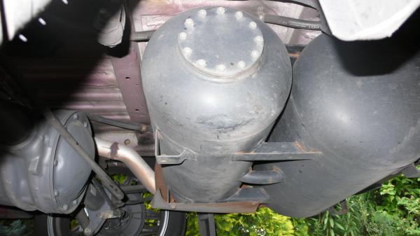

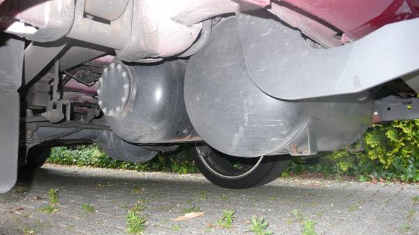

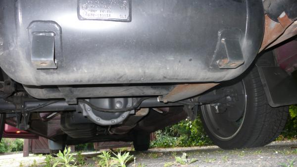

Bei Vialle gefiel mir deren Twin-Tank-Lösung anstelle des Reserverades nicht, die besonders beim langen rel. weit unten hängt. Rennsprinter aus HH hat die Vialle (m.W. inzwischen >250tkm) drin.

Ich fahre mit Vialle seit 2008 und habe 250000 km auf Gas abgespült. Bis vor kurzem funktionierte alles einwandfrei bis eines Tages die Benzinpumpe den Geist aufgegeben hat. Seit der Rep. bei MB habe ab und zu Probleme mit dem Umschalten auf Gas. MB sagt- Vialle schuld, Vialle sagt - MB schuld. Und so wirklich habe ich die Ursache nicht gefunden, Auto startet normal auf Benzin und manchmal anstatt auf Gas umzuschalten, geht der Motor in Notlauf, einmal Aus und wieder An, und als ob nichts gewesen wäre. Leider es gibt keine Regel wann das passiert, manchmal Einpaar Tage nichts, dann 3 mal hintereinander.
Insgesamt war ich mit der Anlage sehr zufrieden und mein Sprinter verursachte keine außerplanmäßige Kosten.
Da ich mich von meinem Sprinter sowieso trennen will, habe die Ursachenforschung nicht vorangetrieben.
Der Twintank ist entgegen Aussage von Rosi von Außen nicht zu sehen und hängt gar nicht so tief wie es auf den Bilder zu sehen scheint.

Die Fotos wurden "natürlich" so gemacht, daß man die Tanks möglichst genau sieht. :wink:
Die Benzinpumpe ging bei Knollos 324 auch kaputt, weil sie im Gasbetrieb quasi permanent gegen ein geschlossenes System pumpt. Mein Gasspezi aus Dresden (http://www.vortrieb-dresden.de/), der mir von Prins ausdrücklich als Koryphäe empfohlen wurde, meinte dazu, daß sonst der Motor ausgehen würde, wenn das Gas alle ist. Das passiert meistens beim Beschleunigen / Überholen, ergo genau dann, wenn der Motor nicht aus gehen sollte.

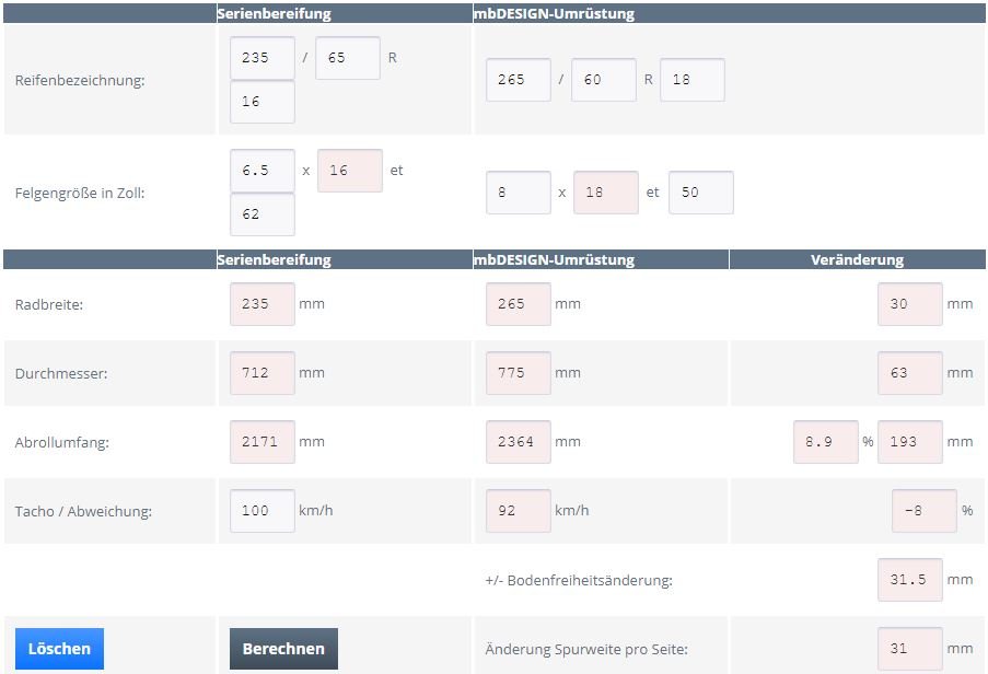

Für die (alten) V6-Benziner mit deren Motor M272 gab es ausschließlich 2 Übersetzungen der HA-Differentiale und die 5-Gang Wandlerautomatik war obligatorisch.
Bei meinem 324 ist die längere Übersetzung i=4,36 montiert. Durch größere Räder 255/50R19, oder 265/45R20 kam ich quasi bereits auf das nächste Differential i=4,18 (ca. 4% länger). Mein Sprinter fuhr/fährt damit zwar nach wie vor flott, aber man merkte schon den Unterschied.
Ich trieb die Versuche weiter mit 255/60R18, 265/50R20 und 285/35R22, was alles gut fährt, aber bei anspruchsvoller Fahrweise Kraftstoff (Autogas) und Dynamik kostet. Heuer nutzte ich die Gelegenheit, um 265/60R18 BF-Goodrich TA KO² zu testen. Das der Tacho bei 160km/h des Navis lediglich 150km/h anzeigte, war klar und zu erwarten, denn die Reifen haben theoretisch 8% mehr Abrollumfang, aber die Automatik mußte sogar einen Gang zurück schalten, um zu beschleunigen.
Sinn meines Versuchs war es allerdings, die Freigängigkeit der Räder und zu testen, daß/ob der Sprinter nicht in den Notlauf oder dgl. geht, denn ron hatte es seinerzeit nicht geschafft, das HA-Differential der nächsten Stufe i=3,92 zu fahren. Das wären >10% mehr, als i=4,36 gewesen.
Ziel wird nunmehr, 265/60R18, 265/50R20 und 285/40R22 dauerhaft zu fahren, um Reifen mit aus-/hinreichendem Lastindex >110 verfügbar, >3cm mehr Bodenfreiheit und eine ansprechende Optik zu haben. Den Tacho werde/muß ich dann allerdings codieren lassen.
Der aktuell neueste Sprinter 3 (VS30) darf übrigends lt. Gutachten lediglich noch 255/45R20 mit maximal verfügbarem Lastindex 105 fahren.
