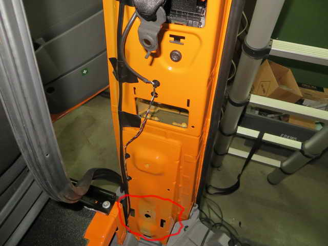

Die B-Säulenverkleidung hat im normalfall oben einen Kleiderhaken !!!! Der Kleiderhaken besteht aus zwei Teilen, einer flexiblen Sichtbaren Kunststoffabdeckung in farbe der B-Säulen-verkleidung, diese muss nach oben abgezogen werden, darunter kommt der Metallteil zum vorschein, dieser ist beim DB-Sprinter mit einer Torx-schraube (ev.T20) direkt an einem Bügel am Fahrzeugkasten befestigt.WilleWutz hat geschrieben:@s.
Abdeckung ist nicht verschraubt, nur eingeclipst. Gucken, lösen, abnehmen.
Ohne die entfernung des Kleiderhakens bekommt Mann (Frau) die B-Säulenverkleidung nicht ab.
Wie WilleWutz schreibt ist die Verkleidung eingeclipst, jedoch ca. 5-10cm vom Unteren Ende entfernt eingehängt, d.h. von Oben nach Unten die Clips lösen, und dann die Verkleidung nach Oben ziehend entfernen. Auf dem Bild sind ROT umrandet die Öffnungen wo die B-Säulenverkleidung eingehängt ist.
EDIT: Bild und Beschreibung der Demontage bezieht sich auf Sprinter ab Bj.2006 (NCV3)
LG Klaus
Zuletzt geändert von klaus_25TDI am 30 Mai 2013 18:14, insgesamt 1-mal geändert.

Hallo WilleWutz,
sorry ich habe nicht auf den Ordner des Treads geschaut (Sprinter u. LT2), mein Bild mit Infos bezog sich auf den NCV3 (ab bj.06) bei Sprinter vor bj.06 ist natürlich deine Aussage korrekt, Kleiderhaken ist ein Stück mit der Verkleidung und kann (und Muss) auch nicht abgebaut werden.
LG Klaus
